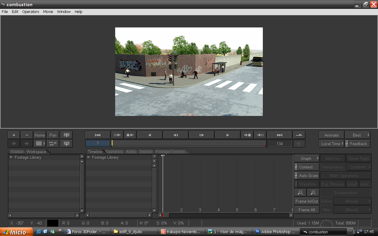

Instale el Combustion 4, voy a ir poniendo imágenes para que me puedan conducir un poco.

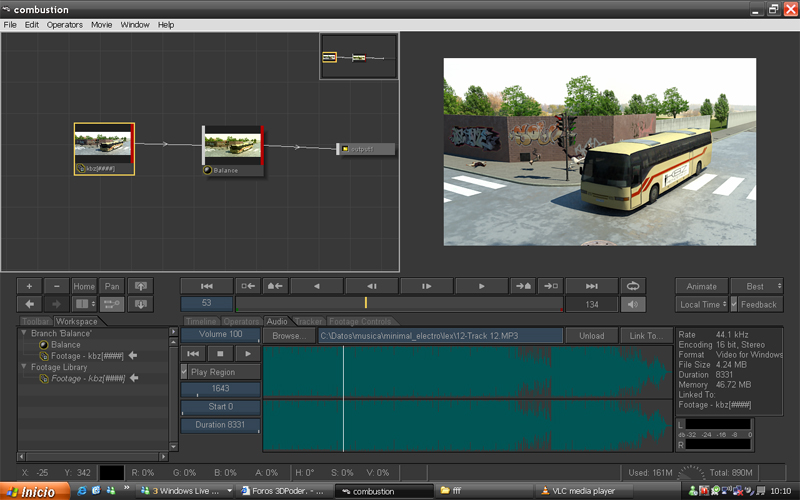

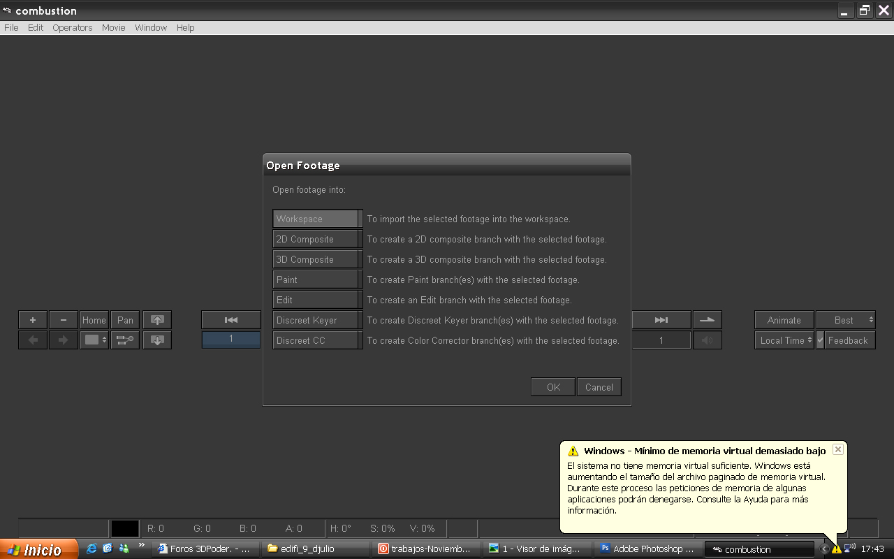

Abro el programa me aparece la imagen 1, busco la carpetas de frames y me aparece la imagen2, selecciono workspace (no sé si estará bien).

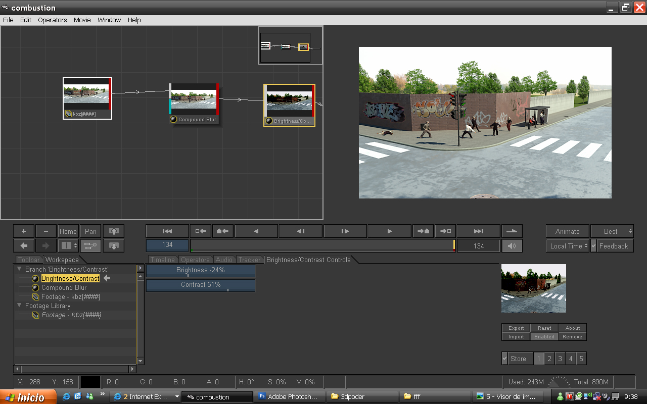

Tenemos la imagen 3, que ahí ya aplicando play arma la animación.

Hey tío, le has cogido con ganas al Combustion eh. Bueno para abrir archivos te vas a open file, y eliges el archivo, así te abrirá el archivo con las dimensiones que tiene el archivo, pues lo de Color Correction está en workspace le das al botón derecho y aparecen muchos modificadores, creo que era en color, pero hace tiempo que no lo utilizo, así que, te recomiendo que mires algún tutorial de Combustion.
Introduccion en el combustion
Se me olvidaba, el archivo que quieres guardar depende de que archivo quieres y para que, puedes tener desde un mpeg-2 para calidad DVD, hasta lo que tú quieras, lo de la animación rápida, no te preocupes, es un previo de la animación, cuando guardes y se renderice el archivo, veras cuando lo abras que va a la velocidad normal, respecto a un fondo en workspace, le das al botón de echo, import footage y seleccione y bmp, jpeg o Targa o el archivo que tú quieras y lo importas y lo colocas por detrás del archivo de animación que has importado, y juegas ahí con las capas.

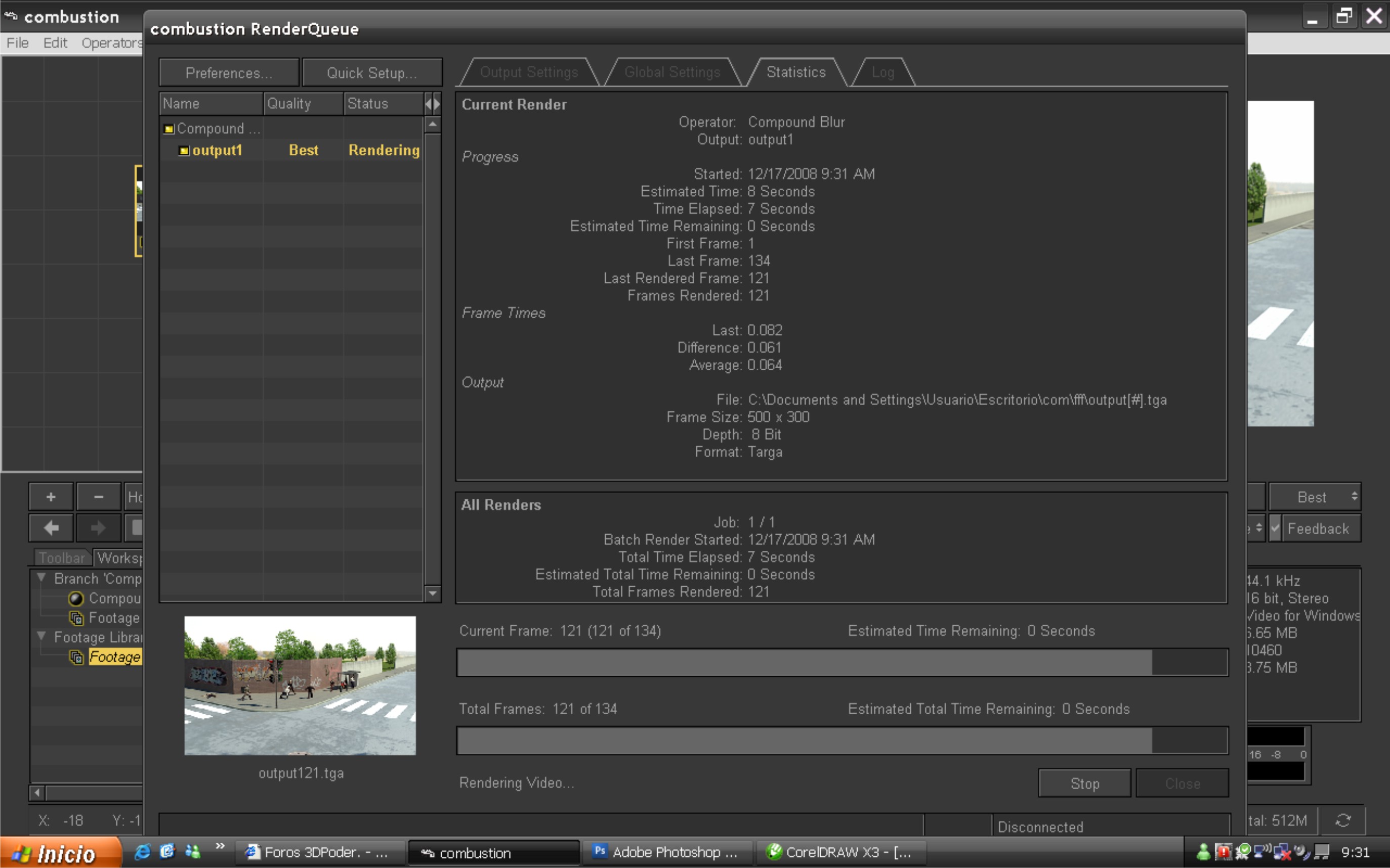

Primero que todo muchas gracias franchute como dices tu lo agarre con ganas hice todo como me dijiste pude darle brillo como en la imagen 3a y todo lo que no pude es renderizar y producir un archivo de video, cuando renderice me vuelve a dar los (*.tga) secuencia.

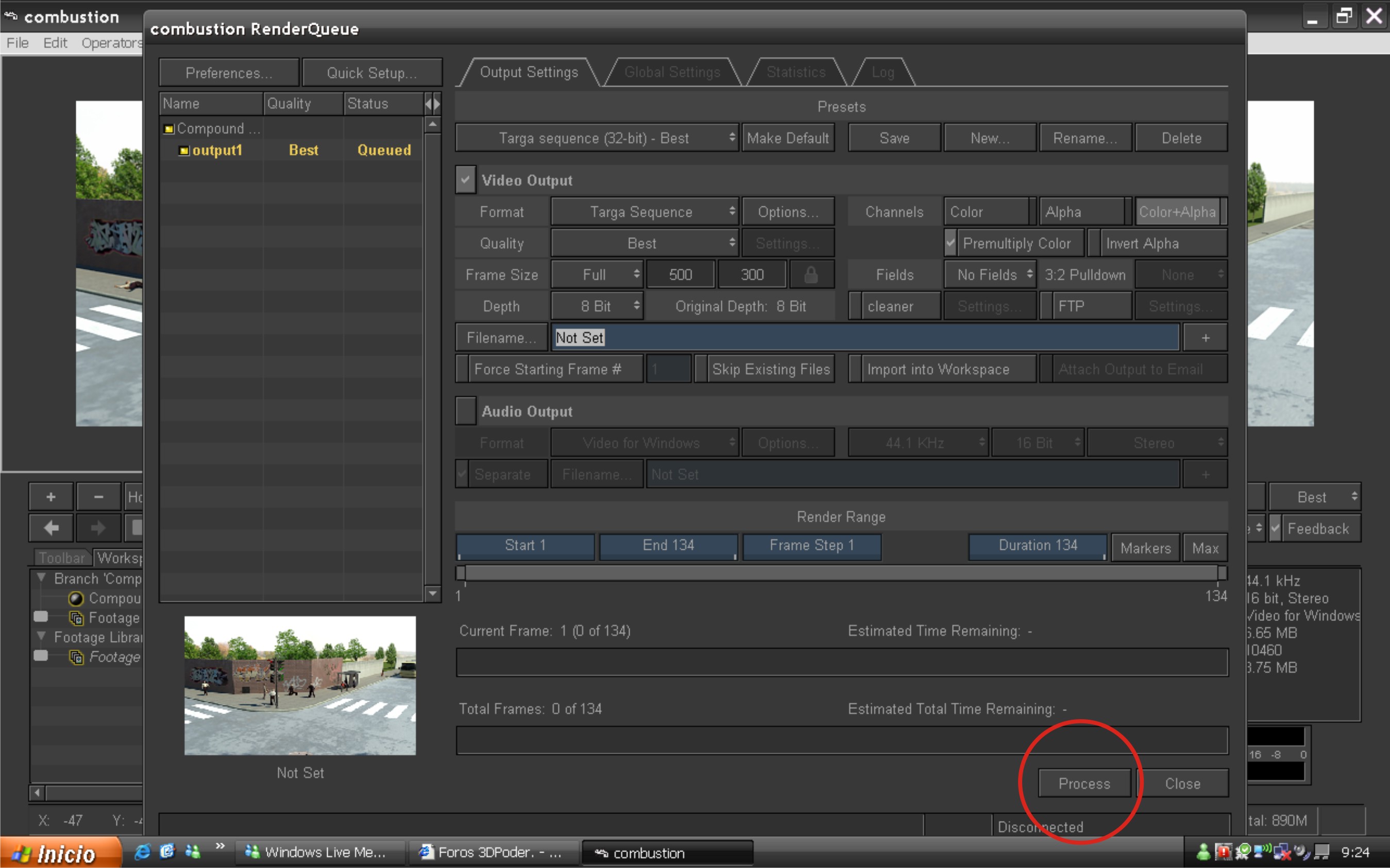

Bueno te muestro el camino que hice, fui a file, render y me pone como en la imagen4, luego de process, pero no me da extensiones de video solo (*.jpg) bmp etc.
Espero desesperado tu respuesta. Muchas gracias.

Amigo amigo amigo, otra vez estas con el Combustion, no. Mira en la primera captura que has puesto, debes de poner arriba en video output, en format el forato para renderizarlo, picas en la brra que te sale y eligue uno que no sea targ que tienes puesto, también en option eligue el códec y las opciones del códec que lo codifiques, otra cosa abajo en filename le das un nombre y por fin le das a process y ala tu archiv renderizado en formato de video.
