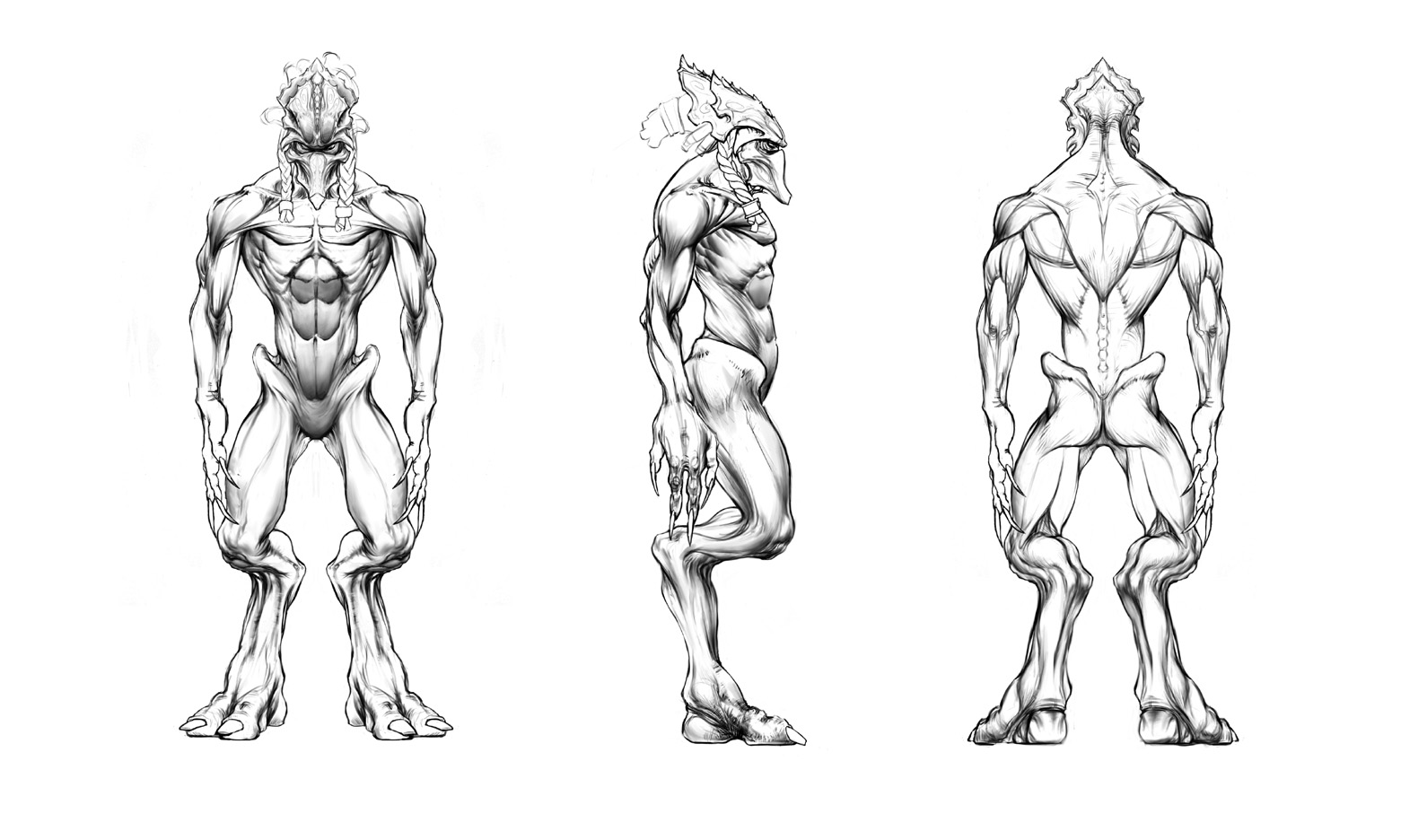

Como se puede modelar este protos?
Hola bueno pues solo quería comentar, como empezaríais el modelado orgánico, de este humanoide, he probado a partir de un cubo, pero no consigo darle los detalles necesarios para que parezca real, ¿Qué me aconsejáis? Un saludo.
https://foro3d.com/attachment.php?attachmentid=81604

Solo quiero hacerte notar un error en el dibujo, para que no te quiebres la cabeza cuando estés modelando, la primera articulación de la pierna del bípedo en vista de perfil, está más alta de lo que muestran las otras vistas, la cuales se aprecian más correctas en cuanto al ángulo de la musculatura y estructura ósea. Saludos cordiales.

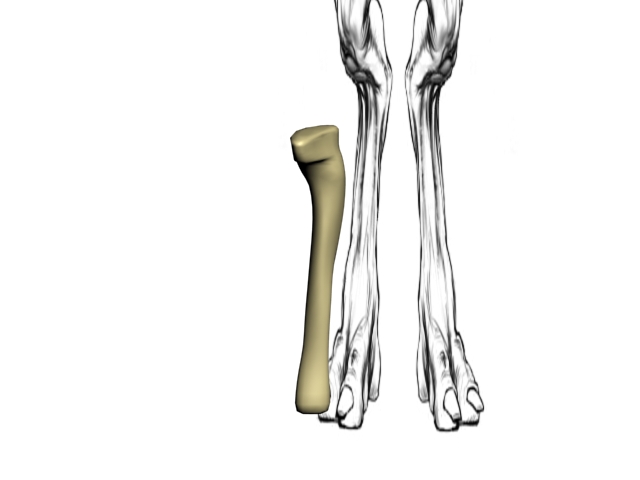

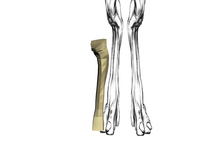

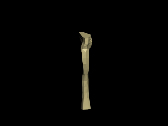

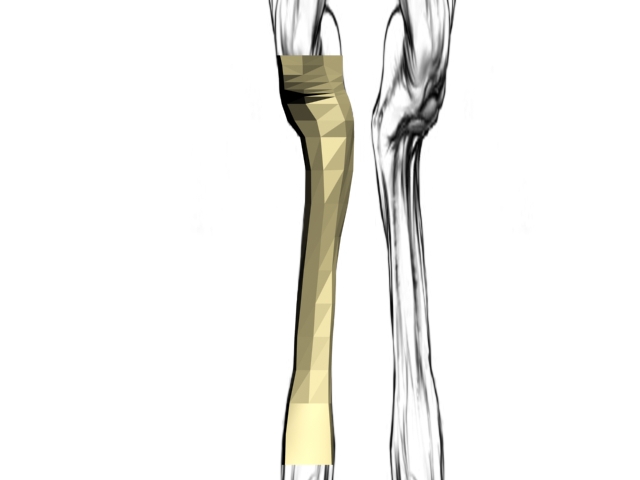

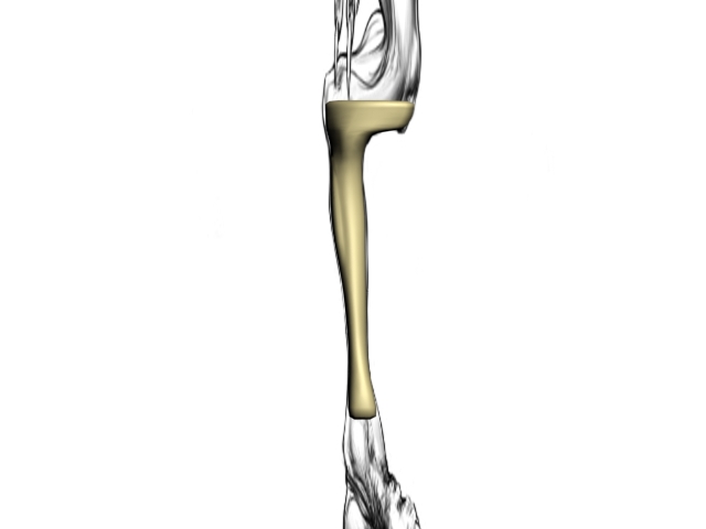

6 Archivos adjunto(s)
Hola, bueno voy a poner unas imágenes de lo que he modelado así más o menos, he comenzado por una caja, comenzando por una vista left y ajustando en una front, el de Juana de Arco lo acabe, pero es que, este tiene infinidad de detalles en todo el cuerpo y no sé cómo plantear la malla aun así os dejo las vistas de lo que he hecho, me guío con 3ds Max, en una vista de frente y de perfil.
https://foro3d.com/attachment.php?attachmentid=81663
https://foro3d.com/attachment.php?attachmentid=81664
https://foro3d.com/attachment.php?attachmentid=81665
https://foro3d.com/attachment.php?attachmentid=81666
https://foro3d.com/attachment.php?attachmentid=81667
https://foro3d.com/attachment.php?attachmentid=81668
Hay un detalle que me desconcierta, que es el gemelo de la vista front, no me concuerda al modelar.
¿Tenéis alguna idea? Podéis orientarme un poco por favor.

Ten cuidado con las referencias porque como bien ha dicho un compañero la ilustración tiene varios fallos, pero no te preocupes cuando tengas problemas lo que tienes que hacer no es copiar al 100% sino interpretar la referencia y sacar algo coherente, no sé si me explico.
