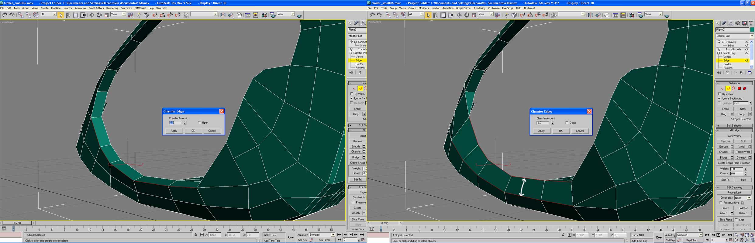

Hola a todos, estoy haciendo la carrocería de un auto y cuando le quiero poner chamfer en las esquinas para suavizar las curvas, las unidades no se mueven de cero y cuando se mueven a uno el filete se abre demasiado (sin intermedios).
En algún momento del modelado importe este modelo a otro archivo con un Biped y un Mesh y después lo escale.
Me explico?
Lo mismo me pasa con extrude.
Ya toqué el tema de las unidades y no encuentro solución.
Alguien sabe cómo solucionarlo? Gracias.

Entiendo tu problema, pero nunca me ha pasado al trabajar con un Editable Poly, te refieres a que en el valor del chamfer no fluctua entre los números intermedios ]0,1[, correcto? Intentaste ingresando el valor manualmente (escribiendole el 0,5 y poner aplicar)?
Problemas con editable poly unidades y chanfer
Gracias por la respuesta, sí, manualmente funciona, pero es poco práctico (tenía que poner 0,0005. Seguí leyendo y buscando en este foro y alguien tenía la solución que buscaba.
Se crea una caja, se convierte en editable poly y luego attach al editable poly del auto (la malla del auto toma las propiedades de medidas del box), luego detach el box y lo borras y queda como nuevo. Gracias a todos.
