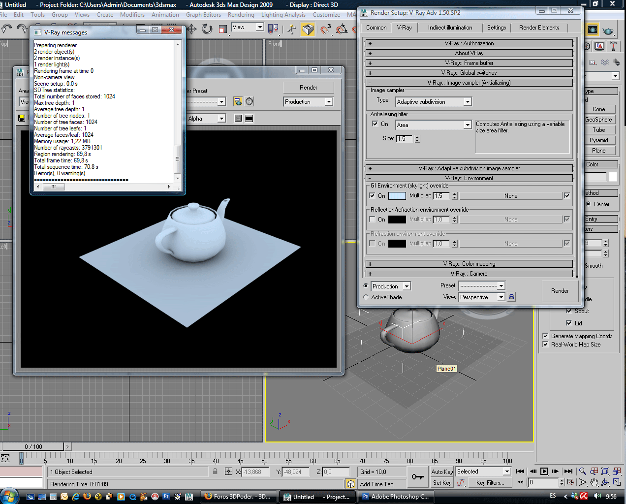

Buenos días. Agradecería cualquier ayuda que me ofrecierais. He instalado el Vray 1.5 service pack 2 para 3ds Max 2009. Me he puesto a seguir un tutorial para empezar a aprender:
Vray 1.45.20 (por José María Andrés Martín) encontrado en Endora.
Y creando una escena simple con un plano y una tetera y una luz (la del tutorial). En el tutorial bien de 8s de renderizado y a mí me tarda 71s.

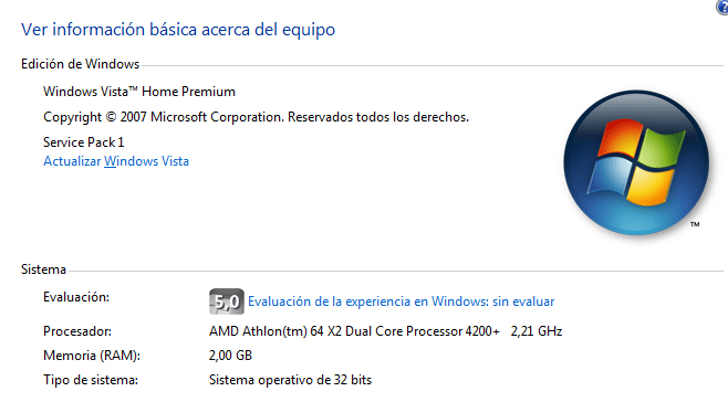

No tengo una máquina, pero tampoco una castaña (creo). Os adjunto datos del sistema y captura del 3ds.
No sé si es normal que me tarde tanto, o tengo algo mal instalado o configurado.
Otro dato importante es que tengo dos tarjetas nvdia de 250 Mb conectadas por SLI, pero el SLI no está activo por que tengo multipantalla. No sé si esto tendrá que ver.
De cualquier forma los renders con Mental Ray no se me van tanto de madre, algo tiene que estar pasando. En cuanto selecciono Vray como renderer todo se ralentiza, hasta sacar la simple ventana de materiales. Muchas gracias por cualquier ayuda de antemano.
Y un saludo.
https://foro3d.com/attachment.php?attachmentid=77958
https://foro3d.com/attachment.php?attachmentid=77959

Hola, yo lo que creo que tienes los parámetros de Irradiance Map muy altos, prueba en la pestaña Irradiance Map, ponlos en custom y ponlos a -4 -4, y nos cuentas a ver si tarda menos o no.

Muchas gracias a todos por vuestra ayuda, es especial Mentalthink. Efectivamente tenía los valores del Irradiance Map muy altos. Se ha reducido el tiempo de render muy considerablemente.

Seguramente tengas sobre dimensionado el cálculo de GI. Con esa máquina, deberías poder conseguir un resultado como ese en menos de 4 segundos.

Bueno, en realidad no te puedo ayudar ya que no conozco mucho el Vray, yo soy más de Mental. Lo que sí puedo decirte es que tienes un buen procesador de 64 bits, para sacarle mucho más provecho a tu ordenador, deberías pensar en instalar el Windows Vista x64. Y una vez eso, pues utilizar el 3ds Max x64. Creme que mejora mucho el rendimiento. Saludos.
