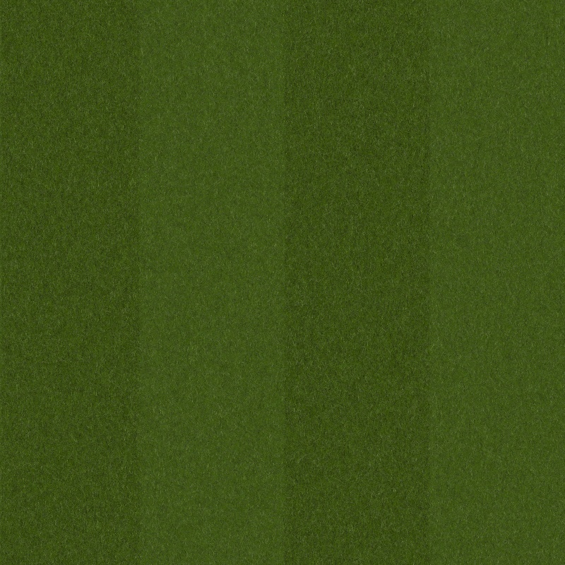

1 Archivos adjunto(s)
Césped estadio
Prueba esta a ver qué tal, se tilea bastante bien creo recordar. Saludos.
https://foro3d.com/attachment.php?attachmentid=65755
