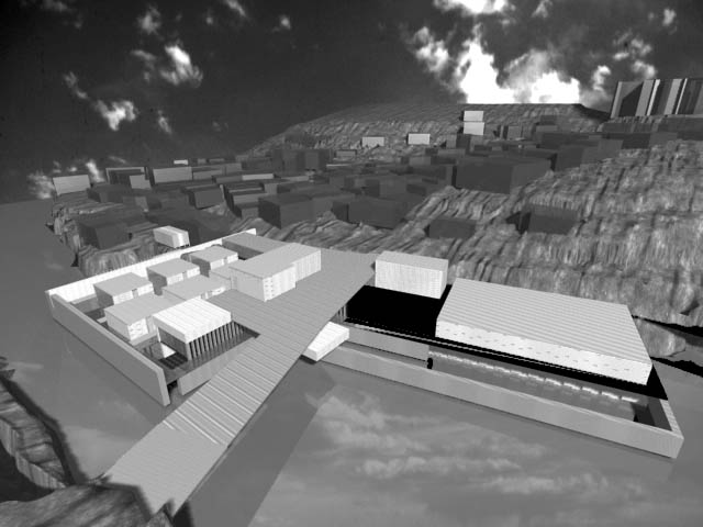

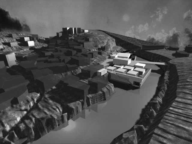

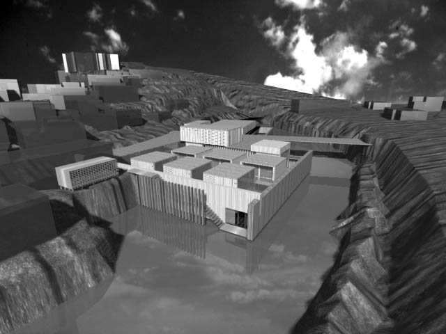

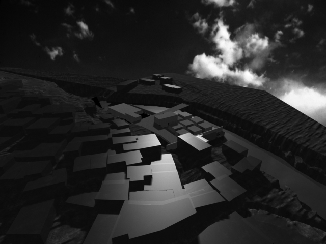

Bueno al final así me quedo el terreno logre más o menos disimularlo un poco y al final puede pasar, a la hora de poner la textura yo creo que ha cogido más forma, más redondeado aunque sigue habiendo incorrecciones. Gracias a todos, no vemos pronto.
Me voy a dormir que no puedo Mass. Agur.
https://foro3d.com/attachment.php?attachmentid=48182
https://foro3d.com/attachment.php?attachmentid=48183
https://foro3d.com/attachment.php?attachmentid=48184
https://foro3d.com/attachment.php?attachmentid=48185
