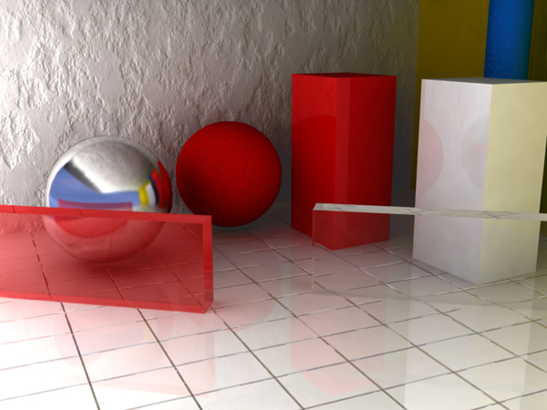

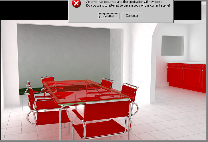

Les pongo una prueba de materiales, y un render que me dió problemas seguramente por exceso de brillo.

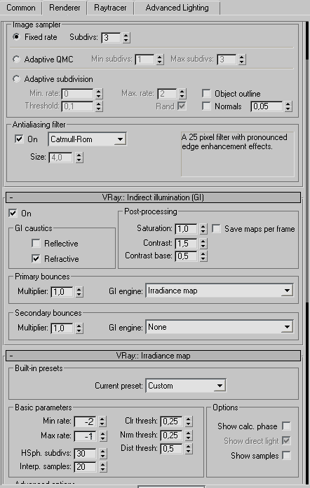

Les dejo los parámetros.

Creo que me he quedado ciega con el mueble rojo. Usas el exponencial? Prueba con el a ver qué tal.
Interior v ray
Al ser un rojo tan saturado, se produce fuga de color. Puedes controlar la cantidad de GI que emite un objeto desde la persiana Vray : sytem / object properties, para evitar eso. También deberías cambiar, como dice Hyda, el Color Mapping si usaste linear.
Y esos parámetros de render, le un poco sobre Vray antes de volver a lanzar un render. Te ahorraras tiempo, disgustos y dudas manipular los valores sin saber bien a que afectan no es recomendable (deduzco esto a partir de los parámetros de tu escena, si me equivoco, corrígeme).

Efectivamente tenía la opción linear, la cambie a exponencial y cambie también el parameto del system a spiral, siguiendo un tutorial de Evermotion.
Y subió el tiempo de render de 1 a 4 horas a 1024 por 768 px.

Hola lo del error en 3dsmax va a ser alguna geometría chunga que tengas en el archivo.
Interior v ray
Del error no sé por qué lo generaba, creo que era por el color, leí algo al respecto, pues tenía como luz ambiental una Sky, por eso tiraba tiempos tan largos, además de que las paredes no tenían uvwrap, he cambiado las luces direct, y funciona mejor y más rápido, estoy probando las luces a ver cómo funciona y parece bastante rápido, he subido el dark múltipler a 3 y me gusta más el resultado.
Adaptive 0 - 3 y catmul.
GI.
1 irradiance.
-3 - 0.
50 - 20.
0,8 Quasi.
30 - 5.
Quasi Montecarlo.
Aa 0.
NT 0.
Gsd 2.
Aunque me gusta cómo se ve con estos parámetros y el tiempo no es mucho, desaparecen las sombras.
Y sí, mi problema de color era el color buffer en linear, lo he cambiado a exponencial y esta bastante bien.

Pues que creen? Que tenían razón, estaba tirando yo muy alto el irradiance probé con -5, -3 y funciona bastante bien para una resolución de 1024 por 768, con mi máquina Pentium IV 1 g Ram sin tarjeta aceleradora se recorto a i hora 20 minutos, creo que algunos de los materiales que tengo están mal, pues en matovr tira el mismo render al mismo tamaño en 4 minutos, cambien el Secundary Bounce a light map. 1000.

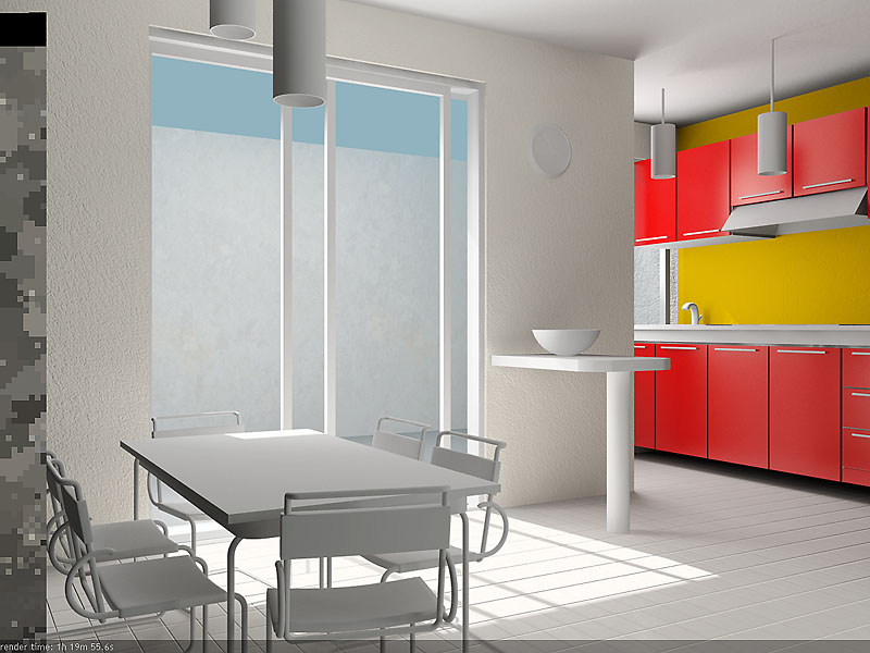

Elemental mi querido Watson. Después de pruebas y pruebas, noches sin dormir, hambe y frío (que trágico) utilice una escena de un tutorial sobre interiores, aplique los parámetro que más me acomodaron, los mismo que tengo el escena de mi casa, y boom.
Tiempo de render 30 minutos con materiales a una resolución de 1600 por 1000 px.
Cuando a mí me ha dado como tiempo mínimo 1 hora 30 minutos con salida a 1024 por 768 px.

A ver qué les va pareciendo la escena.
