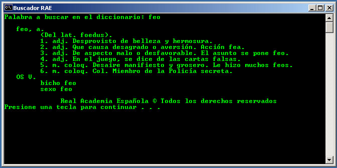

Y otro más que yo utilizo bastante, no es para grafistas, pero si para grafistas foreros.
#./bin/Bash.
Lynx -dump -nolist buscon, rae.es/draei/srvltguibususual? Tipo_ html=2&lema=$1
Ese es el script llámalo rae, sh le das permisos de ejecución y lo metes en tu Path y ya está, es tan versátil que también hice una variante para win2que en Batch de la muerte.
@echo of.
Title buscador rae.
Color 0a.
Cls.
Set /p a=palabra a buscar en el diccionario.
CD c:\archiv~1\lynx\.
Lynx -lss=opaque, lss -dump -nolist buscon, rae.es/draei/srvltguibususual? Tipo_ html=2&lema=%a%.
CD.
Pause.
Title command line.
Cls.
Pon eso en un txt y renombralo a rae, bat y lo metes en la Path del sistema m$, tendrás que instalar el lynx para windoze eso si.
https://foro3d.com/attachment.php?attachmentid=37066
