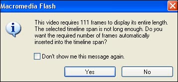

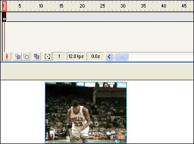

Claro eso se entiende si supiera cuantos cuadros usa el video. Cuando yo pongo un (*.flv) me lo agrega en el primer cuadro solamente y se reproduce como si fuera un movie symbol, o sea, que se reproduce más, allá del estado de la animación principal, así que, no tengo idea de dónde poner el goto. Saludos y gracias.
Como tienes puesto el (*.flv)? Cuando yo lo represento me aparecen todos los cuadros. Saludos.
Lo importo a la librería y luego lo arrastro al escenario. El (*.flv) lo creo con la herramienta que trae flash, que se llama flash video encoder o algo así.
Como haces para que te aparezcan los cuadros que ocupa?
Aquí dejo una captura de lo que pasa.
https://foro3d.com/attachment.php?attachmentid=28679
Mira, yo directamente lo importo (Control. + r), selecciono el archivo.flv y me pregunta lo que ves en la primera imagen que adjunto, después pongo que si y me crea la animación con todos los cuadros(segunda imagen).
No sé que versión de flash usas, yo uso mx y me funciona bien.
Espero que te sirva. Saludos.
https://foro3d.com/attachment.php?attachmentid=28736
https://foro3d.com/attachment.php?attachmentid=28737
