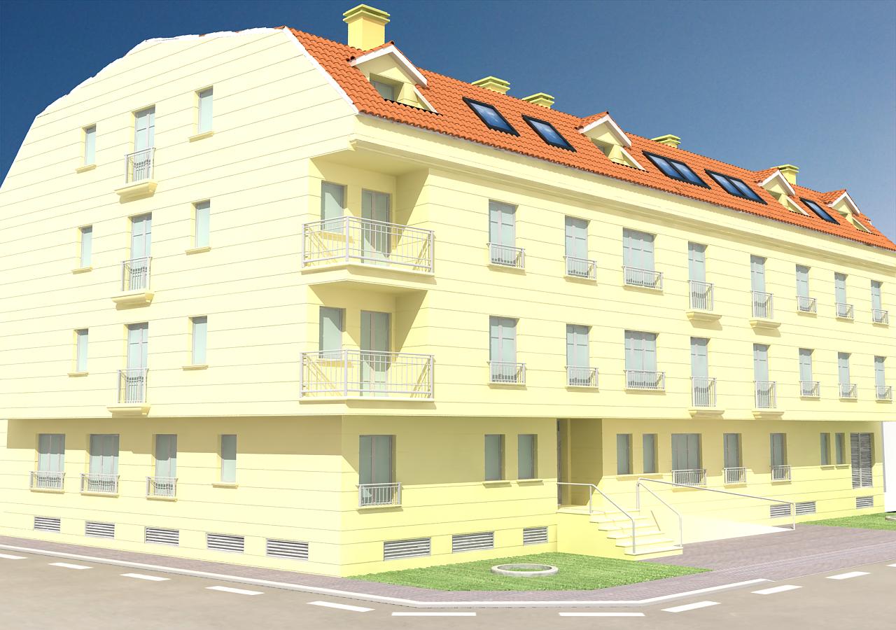

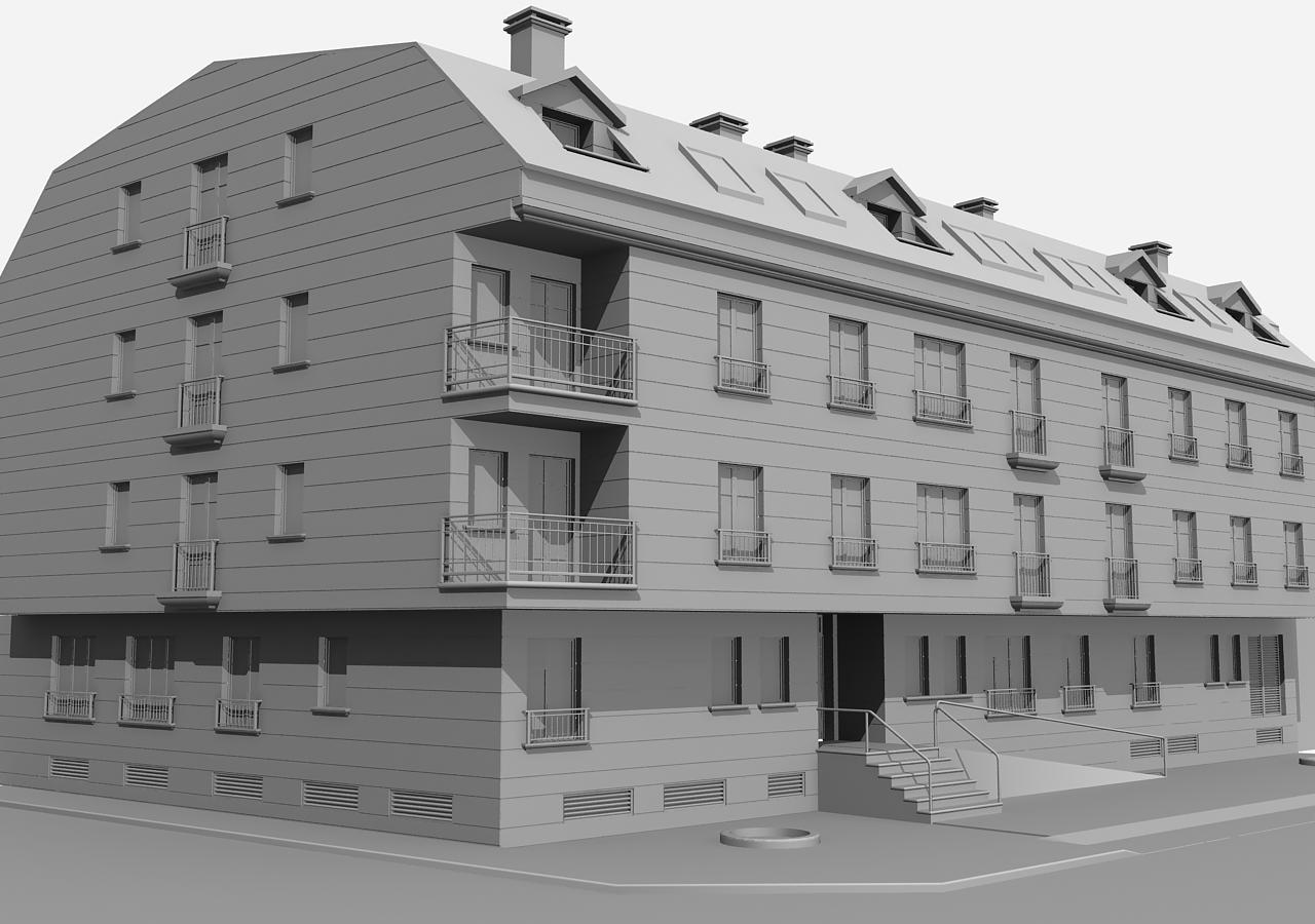

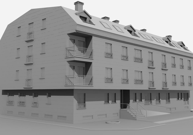

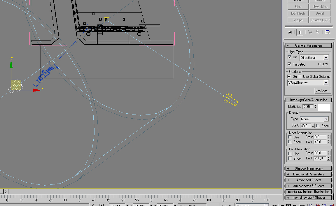

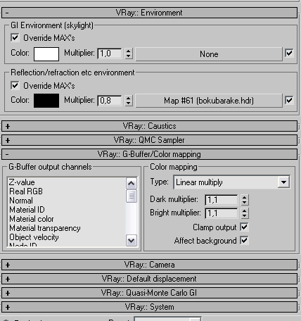

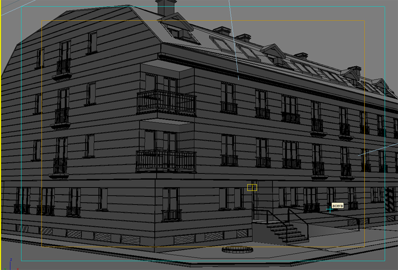

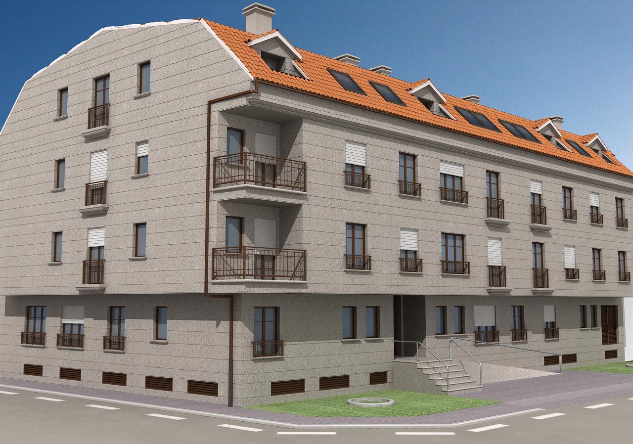

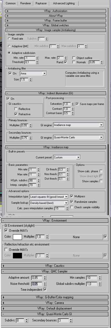

Hola a todos, después de levantar el edificio me pongo con las pruebas de iluminación sin texturas ni nada y me encuentro con el problema de que cuando tiro el render, las juntas de lo que va a ser piedra no se me ven correctamente, la verdad es que no sé qué hago mal. En otras escenas que hice con Vray(esta es la 3?) no me pasaba nada parecido.
Aqué les dejo la configuración de la escena y a ver si me pueden ayudar. Un saludo y gracias a todos.

A que tamaño vas a tirar el render final? Casi con toda seguridad que ha mayor tamaño se apreciar? N esas juntas. Por otro lado, prueba a cambiar el filtro de antialiasing a Catmull Rom: puede que de esa manera se aprecien mejor.
También puedes meter un poco más las juntas hacia adentro, mediante la extrusión (supongo que, así lo habrás hecho), para que se aprecie mejor.

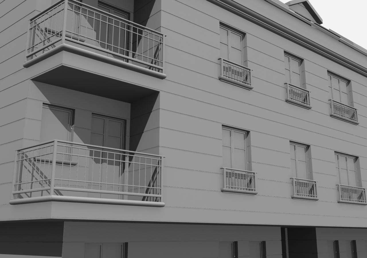

1 Archivos adjunto(s)
Vista exterior de edificio

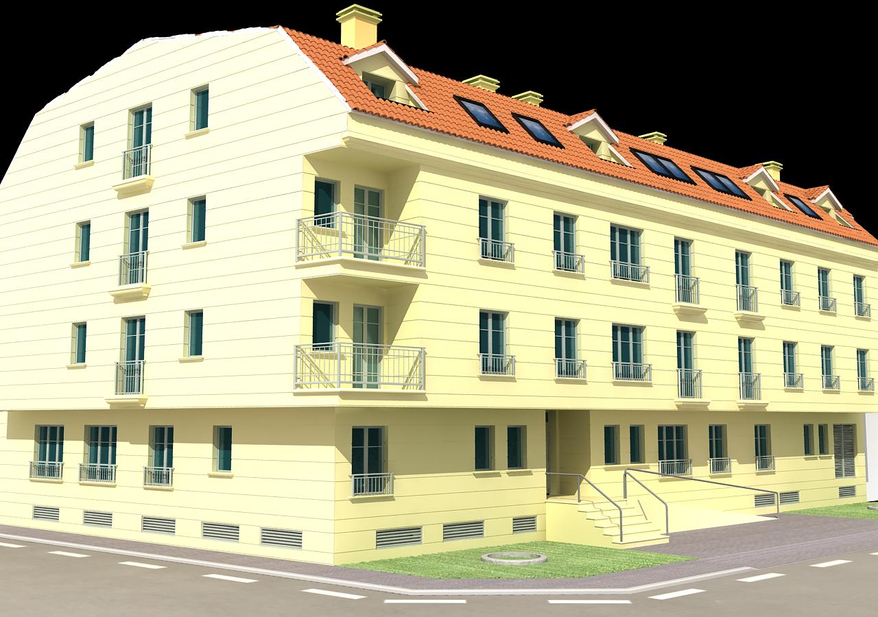

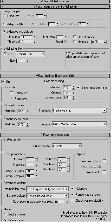

Gracias IkerClon, lo que dices de que mayor tamaño se ve mejor es verdad ya que acercando la cámara se me ve bien, pero no en todas las zonas, yo creo que también me influye la colocación de las luces y la intensidad.
Voy a hacer una prueba con Catmull Rom.
https://foro3d.com/attachment.php?attachmentid=25383
Acabo de hacer la prueba con Catmull Rom y sale como yo pretendía. Gracias otra vez IkerClon. Posdata: seguiré poniendo lo avances.

Si disminuyes el threshold de adaptive subdivisión a 0.01 tendrás más definición, y cosas pequeñas como las líneas de la pared o barandillas de los balcones dejaran de ser tan escalonadas. Contra más pequeño es ese humbral más definición, pero tiempos de render mucho más largos. Un saludo espero haberte ayudado en algo.

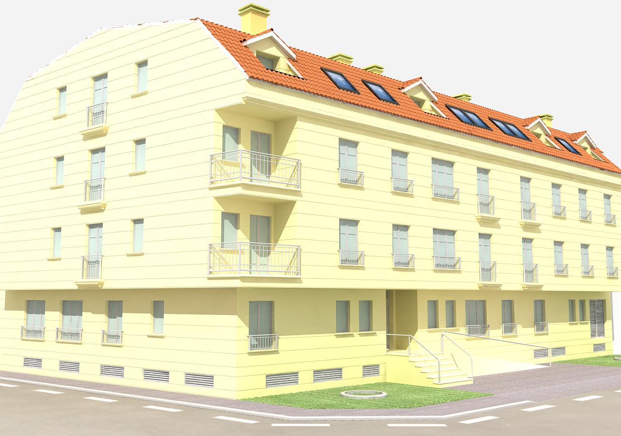

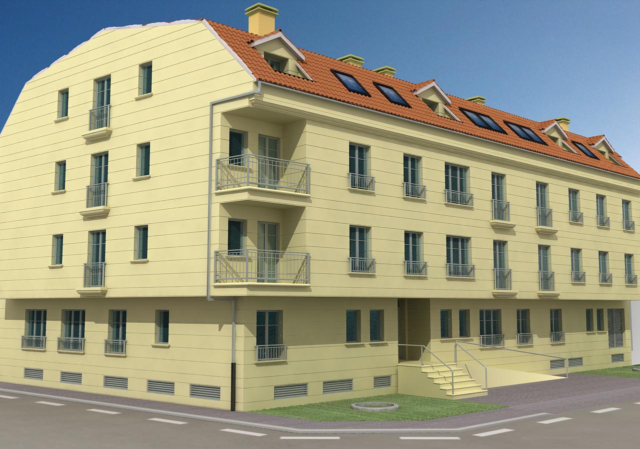

3 Archivos adjunto(s)

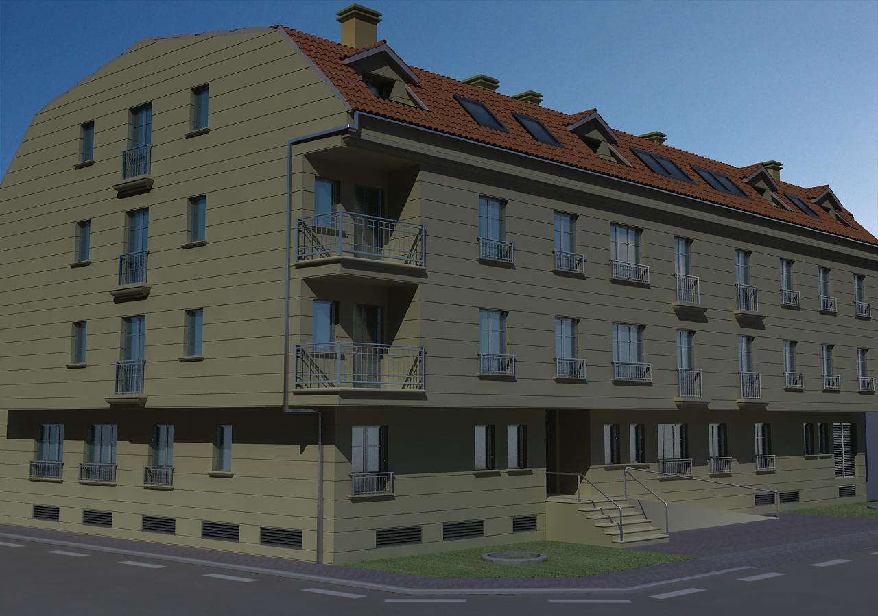

Hola a todos después de hacer las pruebas de iluminación me dispuse a aplicar los materiales y mi sorpresa fue que la iluminación no se me parece en nada a lo anterior.
Aqué tenéis las pruebas:
En la primera imagen el render me fue a 1h, aunque creo que fue por los materiales de la carpintería y los cristales.
Aguión sabe lo que puede estar pasando?
https://foro3d.com/attachment.php?attachmentid=25626
https://foro3d.com/attachment.php?attachmentid=25627
https://foro3d.com/attachment.php?attachmentid=25628
Pues como iluminación queda algo penosillo, pero a ver cómo queda.

Usa ese mismo HDRI (u otro)en el slot de Sky light de la ventana de render. Puede que tarde un poco más, pero el resultado merece la pena (creo).

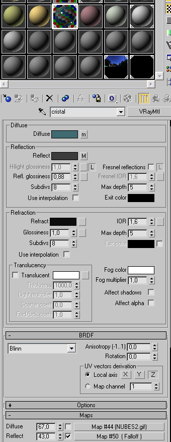

Hola vulkem. Ese HDRI es muy oscuro, no lo pongas. Yo probaría para el cristal: En el difusse un gris 128, el que sale por defecto, sin más.
En el reflect glossiness =1 subdivisiones=20.
El fall-of como esta de momento.
El mapa de nubes mételo en el environment del material y juega con el valor RGB level e la pestaña output, para darle más luz.
Para empezar con los cristales.

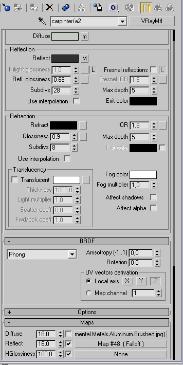

Para la carpintería, si no son primeros planos creo que te bastaría con:
Pon el color de la carpintería en el difusse, quita el mapa.
Reflect un poco más oscuro sobre el 20.
Gloss= 0,8 subdivisiones= 10. Saludos.

La carpintería puede servir para un plano como este, creo yo. Pero el cristal hay que mejorarlo, deberían reflejar un entorno, bastaría con que colocases unos planos, fuera el campo de la cámara, con fotografías de casas o árboles. Por otra parte, yo suelo excluir los cristales de trabajo sombras en la configuración de la luz principal. De esta manera permites que entre algo de luz en el interior y se pueda llegar intuir, dando mayor sensación de realismo.

La primera línea de tejas esta como media pintada de blanco? A que se debe? Saludos.
Cartoon10 eso que se ve blanco es una chapuza que se me ocurrió am i para tapar las tejas que están cortadas ya que esas pared hace una falsa escuadra y no sabía cómo taparlo, al final recurrir? A colocarlas como si fuese en hobra, pero por ahora queda así. Un saludo.1.

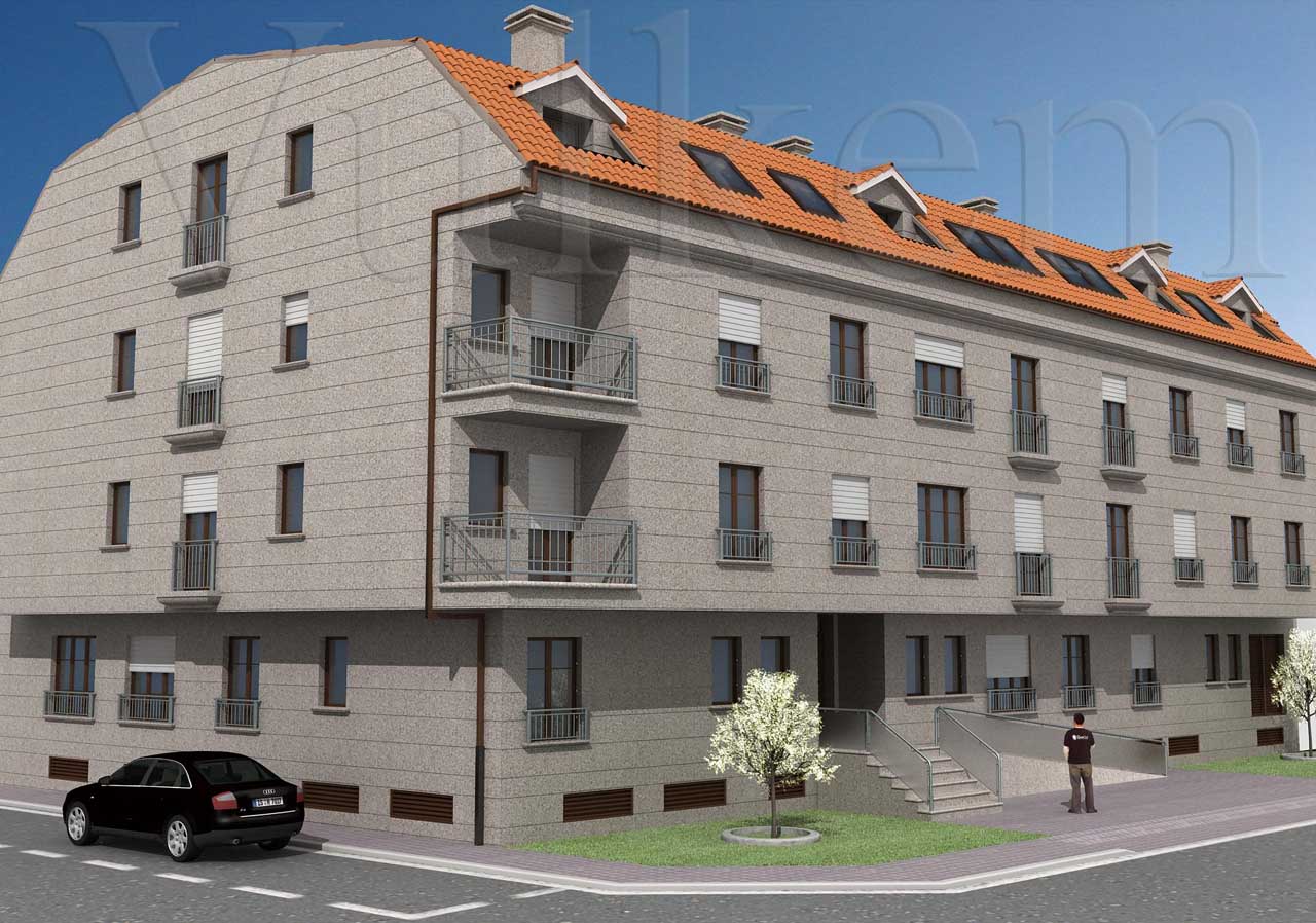

Bueno aquí le dejo el último render que he hecho, la verdad es que ya me está empezando a gustar cómo va quedando. Este render me llevó 11 horas, creo que me he pasado en los valores en la pestaña? E de render y sobre todo en el reflejo de las barandillas de los balcones. Un saludo.
https://foro3d.com/attachment.php?attachmentid=26154
Está muy bien vulkem, mucho mejor. Unos detalles a retocar serían las persianas, me parecen un poco desproporcionadas, y esos árboles tan blancos atraen demasiado la atención. Los cristales de las ventanas quizá estén un poco oscuros. Un saludo.
