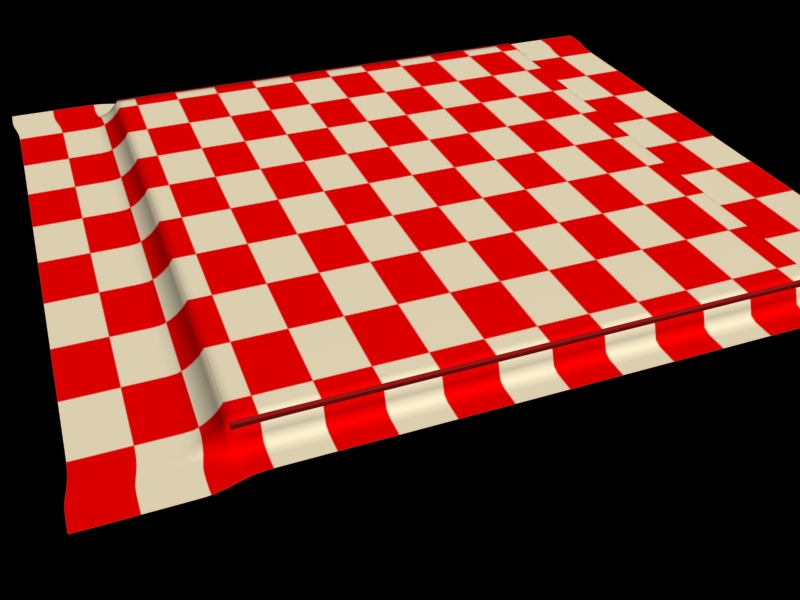

Hola gente:
Alguien sabe por que me sucede esto? Como puedo corregir el corte de tela si es todo igual, es un plano sobre una caja. ¿alguna guía que te diga que puede hacer cada cosa? El inglés y yo, chungo para la vena, gracias.

Aumenta el margen de seguridad entre la ropa y la mesa (¿offsetú) o puedes meterle más malla al mantel, para que la esquina de la mesa no se te cuele entre vértices. También quedará mejor si le metes un noise a los vértices interiores del mantel, un noise en todos los ejes excepto el de altura, de esta forma, el mantel no se dobla tan cuadriculado.

Ante todo, gracias. He conseguido evitar lo de las esquinas, pero no entiendo, (perdona mi ignorancia) lo de meter un ruido a los vértices interiores del mante. ¿cómo?

Simple, aplicas un modificador de ruido, pero que solo efecte los vértices que no están el los extremos. La forma rápida y chapuza de hacerlo es, seleccionas los vértices interiores y sin salir de subobjeto, aplicas el modificador. Después, si no recuerdo mal, en 3dsmax el eje y es el de altura, ergo, aplicas un ligero ruido en esos vértices en los ejes x, z.
El objetivo es que no te quede una malla cuadriculada perfecta, si no que sea una malla alborotada, de esta forma, los pliegues de la ropa no quedan tan perfectos.

La colisión de objetos telas se calcula normalmete, mirando en cada fotograma, si los vértices de la ropa, atraviesan los polígonos del objeto solido. ¿pero que pasa si los vértices están muy distanciados entre sí? Que se puede colar un polígono entre los vértices sin que el motor de físicas se de cuenta.
