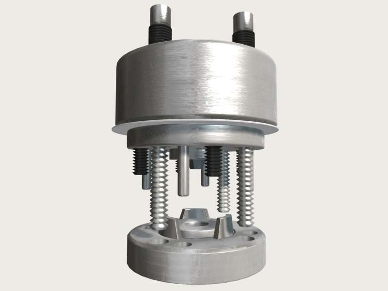

Hola, pues esto es lo que anduve haciendo, es el montaje de una celda de presión. Con ella se consigue ejercere una alta presión para el estudio de distintas mezclas sometidas a presiones similares a las del centro de la tierra.
Esto permite el estudio del comportamiento del agua en condiciones que se dan en el universo y en la vida, pero no en la vida cotidiana, permitiendo así obtener un modelo más real del agua con todo lo que eso conlleva, ya que prácticamente nuestra vida se basa en el agua y estamos compuestos y rodeados por agua. Nuestras células, proteínas y hormonas se mueven por medio acuoso y entender por tanto el agua es fundamental para entender cómo funcinamos por dentro. Entender el agua podría darnos la clave sobre la existencia de vidas en otros planetas en un futuro en un pasado o incluso en un presente, ya que el agua según en las condiciones en las que se encunetre puede estar en un estado u otro y tiene infinidad de distintos tipos de hilos, el funcionamiento es el siguiente, entre los dos diamantes (lo que se ve que tiene forma de diamante con la punta cortada y un material aplicado poco acertado, pero no tenía más tiempo para andar probando) se introduce el gasket (eso marrón) y en el se adiciona polvo de zafiro (los octaedros rojos) y la mezcla sometida a estudio, en este caso agua+metanol, luego se cierra y con los tornillos de rosca se ejerce la presión deseada.

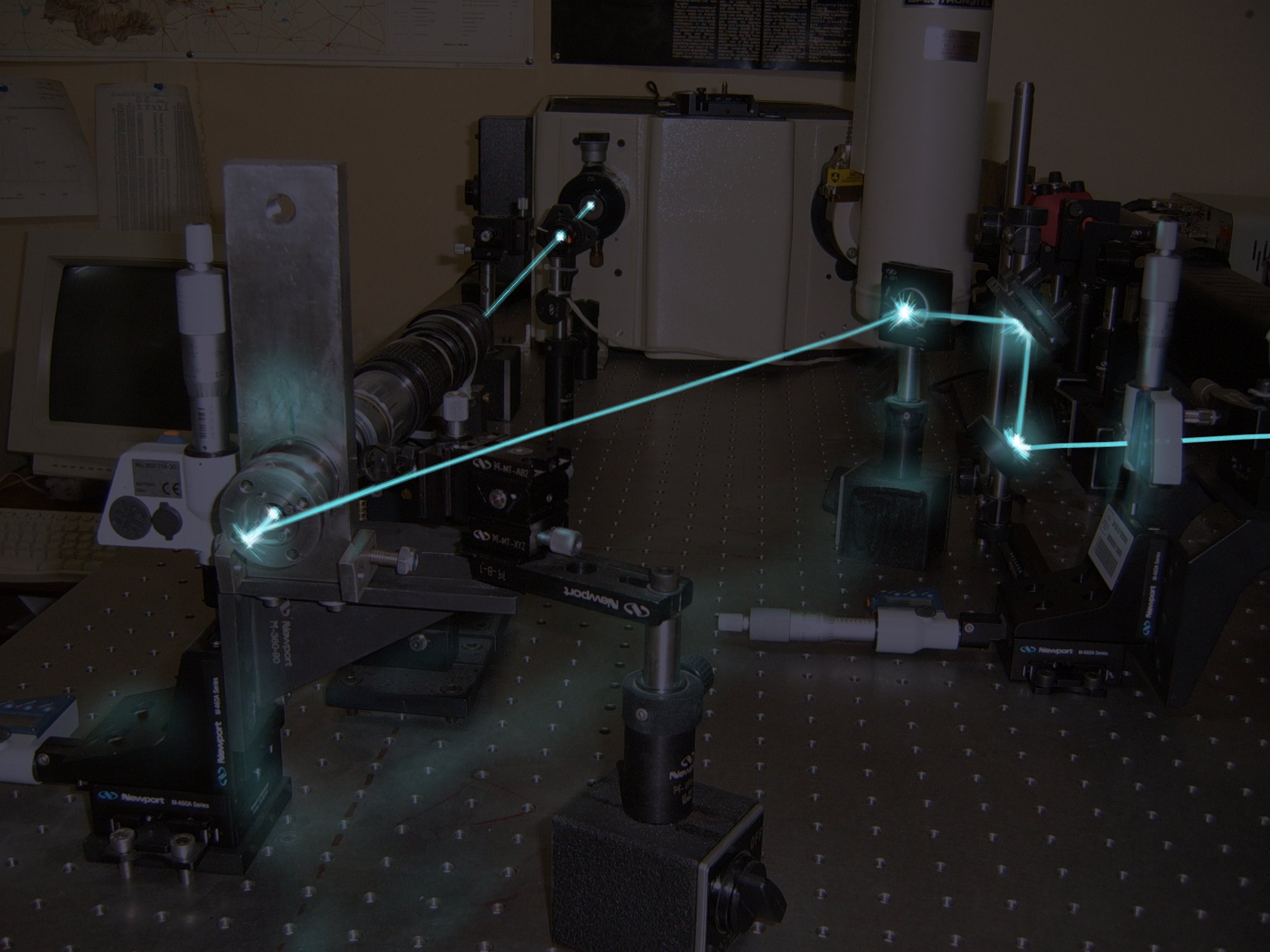

Las mediciones se hacen con un láser azul que adjunto en la imagen, por un tipo de espectroscopía que se llama espectroscopia ramman, es el trabajo de invastigacción que está realizando mi novia. Saludos.

Una animación muy profesional, la textura del acero me encanta.

Me estaba quedando la vista mirando que habías hecho tu en la fotografía, eso pasa x no acabar de leer. Coincido con Drakky, la textura del acero es muy buena, y el movimiento de cámara es muy bueno también, la pena son los materiales que no te dio tiempo, porque pierde con ellos. Saludos.

La fotografía también esta retocada, el rayo láser esta dibujado sobre la fotografía y luego la he oscurecido para representar las condiciones reales de trabajo, gracias por tu comentario.

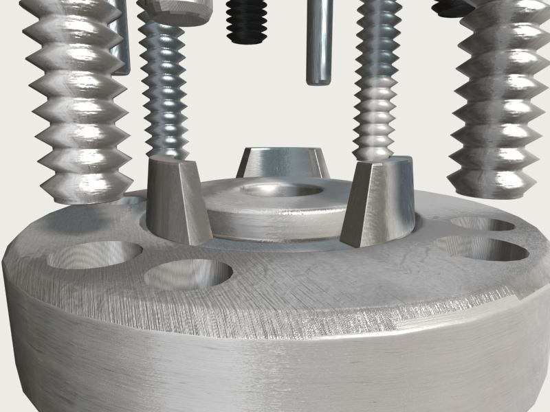

Pues sí, era esto lo que me tenía comiéndome la cabeza sobre cómo modelar. Al final decidí tirar por booleans porque era la opción que me daba el círculo más perfecto, y en menos tiempo, pero también el peor biselado. Para solucionarlo, hice otra ñapa más:
Primero modelé la pieza entera con su agujero central sus biseles y toda su historia, y a la hora de hacer los agujeros, en vez de cortar unos cilindros perfectos, hice unos cilindros con pequeñas estrangulaciones para simular el biselado cuando se los restará (madre que lío, mejor ved la imagen).
Para renderizar usé el Scanline de 3ds Max con un par de omnis de baja intensidad y una spot trasera-lateral y otra spot linkada a la cámara para que siguiera su movimiento. El enlace das para hacer material de diamante es perfecto. (es este) pero con el ordenador con que lo hice no me lo podría permitir en cuanto a tiempo de render (además de que lo hice con el 3ds Max 5.0).
No sé si preguntabas algo más. Gracias por responder y por la ayuda durante el proceso.

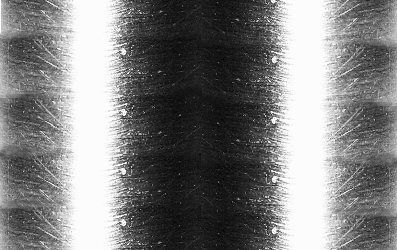

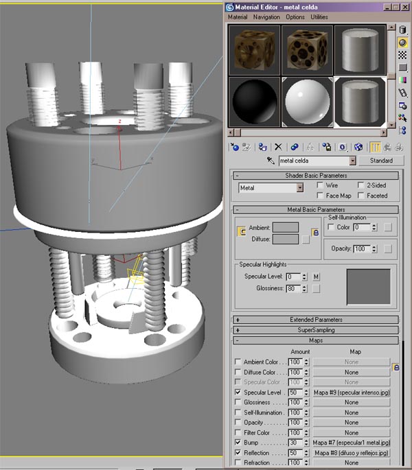

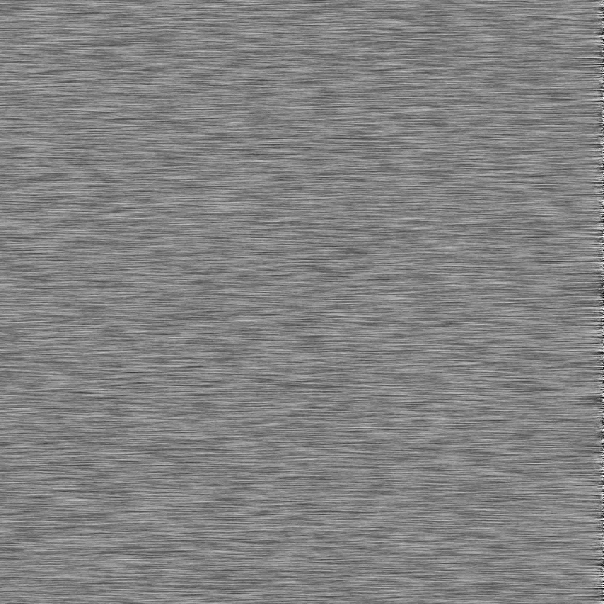

El material del acero no tiene mucho: En el difuso no le he puesto nada. Todo se basa en el Bump, el Specular y un poco de reflexión.
El material de cerca no funciona muy bien, pero da el pego.
Las texturas las cogí directamente de un trozo de una fotografía de referencia que le hice a la celda en cuestión lo pegué varias veces en Gimp (como podéis comprobar que se repita a mansalva) y aplicación directa con un mapeado cilíndrico (tabmién se notan los fallos de mapeado en el interior de los agujeros, pero no merecía la pena tirarse mapenado algo que casi ni se iba a notar).
El Bump, (el especular1 metal, es que están fatal llamados) es ruido con desenfoque de movimiento horizontal, nada más.
A quien le sirvan los mapas, se los regalo, que, aunque sean un poco cutres pueden cumplir su función. Un saludo.

Entonces, ¿incluiste los reflejos en el difuso?

No, fíjate que el mapa difuso esta vacío, por eso mandé también la captura de pantalla porque sabía que iba a ser lioso por culpa de haberlos nombrado mal, (me hace falta disciplina).
La textura coloreada sólo está en el mapa de reflexión y la de blanco y negro en el especular.

De igual forma también te hubiera quedado bien, poniendo ese mapa rallado que utilizas para el Bump en un material ansiotrópico y hubiera jugado con sus valores. Gracias por compartir los mapas, aunque es lo que tú dices, no valen para tomas cercanas. Saludos.
