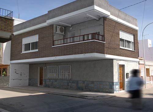

Buenas, básicamente consistirá en.
1. Poner la fotografía de fondo en el viewport de 3dsMax.
2. Crear un suelo que con textura tipo Shadow/Matte que se ajuste lo máximo posible al suelo de la fotografía.
3. Crear una cámara y la situarla tal y como estaba situada la cámara que realizó la fotografía de fondo.
4. Ya en Adobe Photoshop puedes realizar los ajustes de tono de color y contrastes y tal, esta imagen está echa así, claro con la ventaja que la fotografía la hice yo sabía con más o menos exactitud a que distancia estaba la cámara la supuesta casa.
https://foro3d.com/attachment.php?attachmentid=1985

Con respecto al Matte Shadow en Vray, sencillamente utiliza un material VrayMtlWrapper. Este material modifica las cualidades de otro a tu elección (que deberá ir en su casilla, y que, aunque no es totalmente necesario, te recomiendo que se lo pongas). Entre estas cualidades está el recibir GI, etc. Pero también la posibilidad de actuar como un material Matte Shadow de los del 3dsMax. Activa la casilla Matte Surface, las opciones son similares al del material Match del 3dsMax, si tienes dificultades para saber la distancia y otras características de la cámara, podrías utilizar como recurso la herramienta camera Match. Te recomiendo que le eches un vistazo a la ayuda del 3dsMax, de todas formas, lo más rápido es lo que ha comentado Trébol, por cierto, ¿Esa casa es un render? Saludos de Drakkhen rotor.

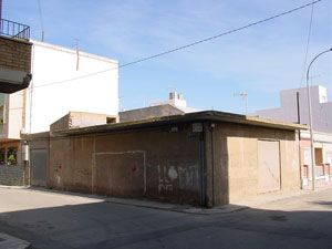

Esta es la fotografía original, con una cochambrosa casa en el sitio y antes que la señora se moviese por delante. Saludos.
https://foro3d.com/attachment.php?attachmentid=2000

Ya somos dos los. Impresionante Trébol. Mis felicitaciones. Saludos. Posdata: Yo hubiera jurado (antes de ver la otra foto) que esa cosa existía en puro ladrillo y cemento. Nuevamente.

Es cierto, me olvidaba de la información que generan las cámaras digitales, hay un mensaje reciente sobre la información EXIF y las maneras de acceder a ella, trébol, lo que más me gusta ha sido la naturalidad al poner los cables, parece que te has metido en la mente de los electricistas Esos pequeños detalles es lo que más me ha hecho dudar. Saludos de Drakkhen rotor.
Fotointegración 2d 3d
Yo todavía no salgo del asombro. También noté lo de los cables - incluyendo la sombra del cableado original. Pon las mallas así nos tapas la boca a todos. Saludos.
