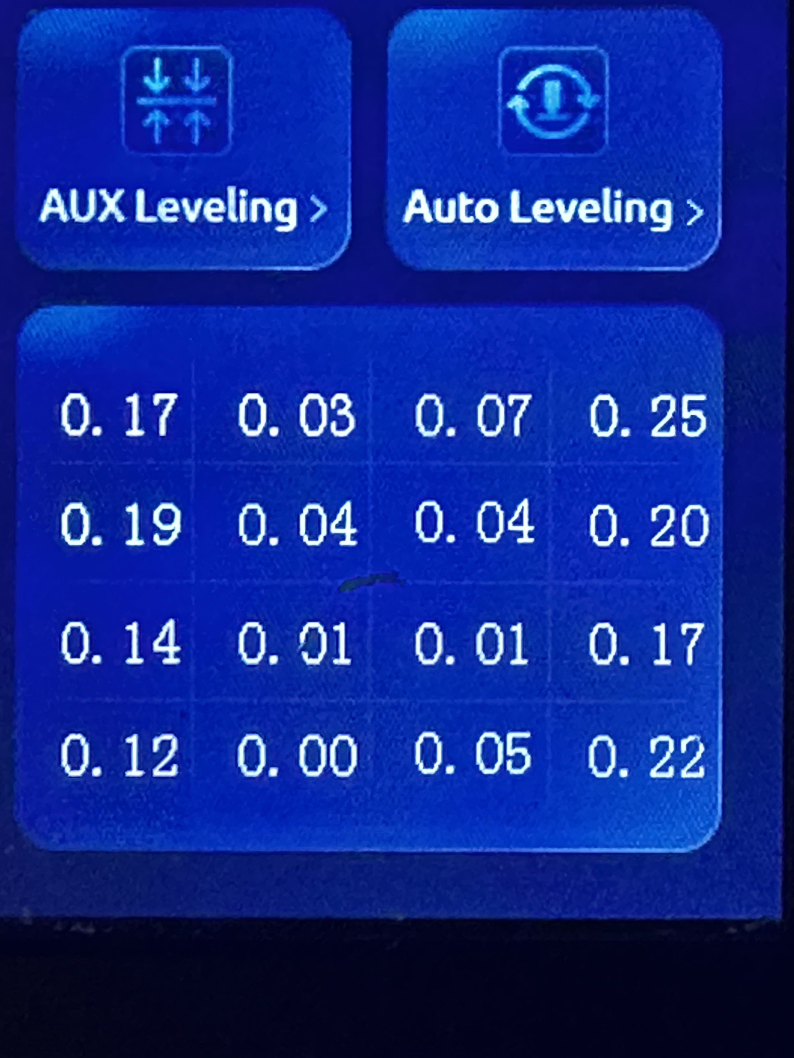

Me he vuelto loco calibrando y recalibrando la cama, tantas veces que ha llegado un punto que ya no sé si mejoro o empeoro las cosas.
¿Alguna pista de lo que debería hacer?
¿Me recomendáis hacer un reseteo a todo para empezar de cero? (Incluyendo la calibración física de la cama), y si es así, ¿cómo lo debería hacer?

¿Debo preocuparme si durante la Autonivelación me da valores muy dispares?
Es común que haya variaciones en los valores durante el proceso de autonivelación, especialmente si estás utilizando diferentes superficies de impresión o si la cama de impresión no está perfectamente nivelada.
Sin embargo, es importante asegurarse de que la cama esté lo más nivelada posible antes de iniciar la impresión, ya que un desequilibrio significativo puede afectar la calidad de la impresión.
Si encuentras valores extremadamente dispares o experimentas problemas persistentes de adherencia o calidad de impresión, podría ser necesario revisar y ajustar la configuración de la impresora, así como la nivelación manual de la cama.
