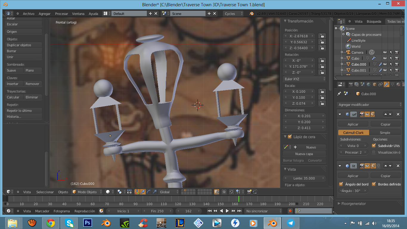

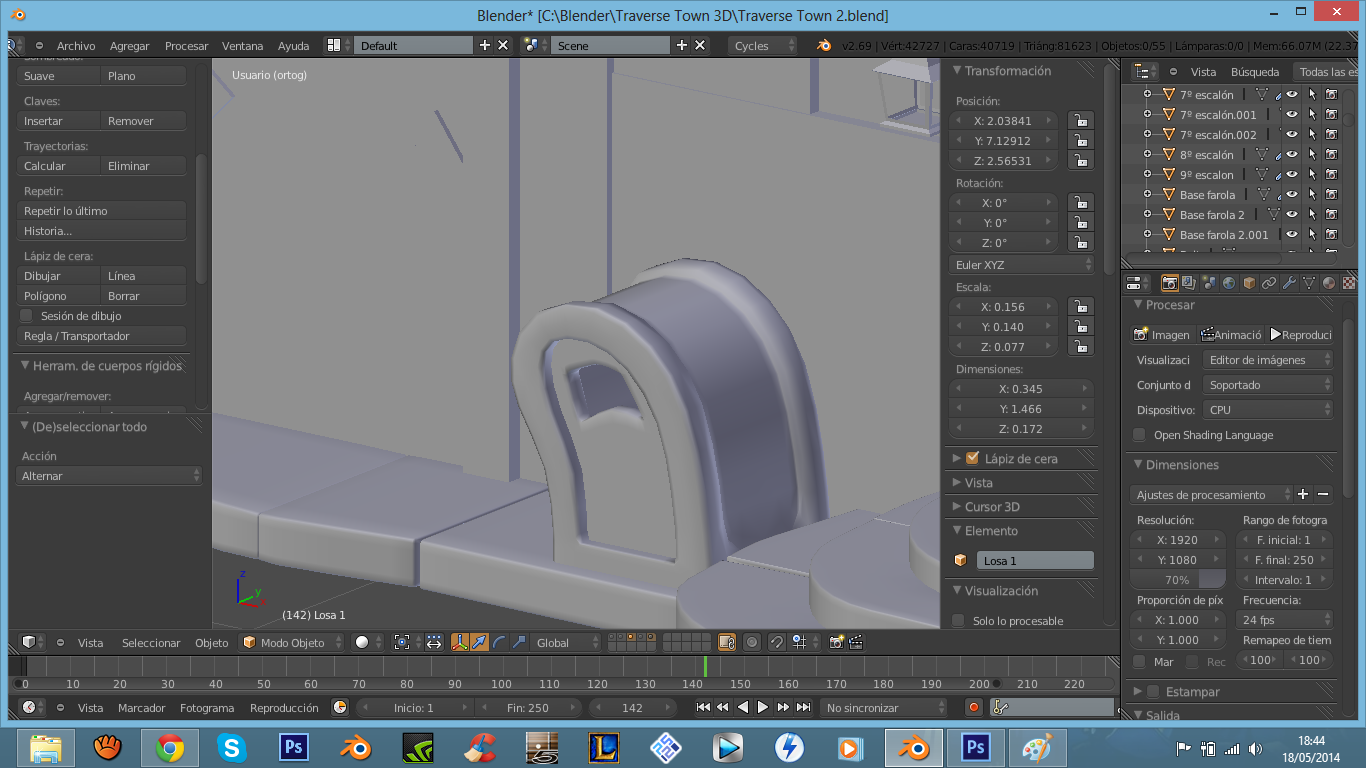

Primero me he atrevido con las farolas, llevo un rato modelando. Vemos que tienen un modelo muy curvo, poco simétrico así que, me he ayudado de cilindros y algunos addons para realizarlo mejor que he podido. Este es el render de la farola:
Archivo adjunto 193778

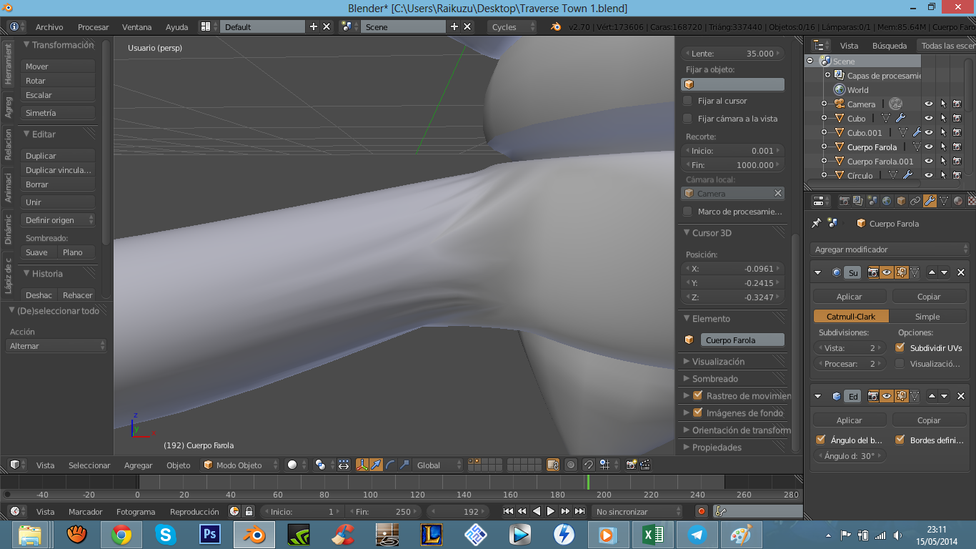

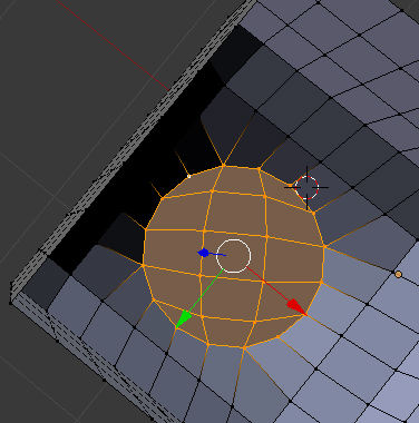

Sólo un problema he encontrado (y espero solucionar).
Es esta imagen:
Archivo adjunto 193781
Me gustaría qué los vértices señalados adoptaran forma de círculo y no la forma (casi) cuadrada qué tiene. Sé que se puede, pero no sé cómo.

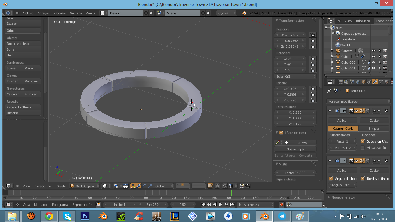

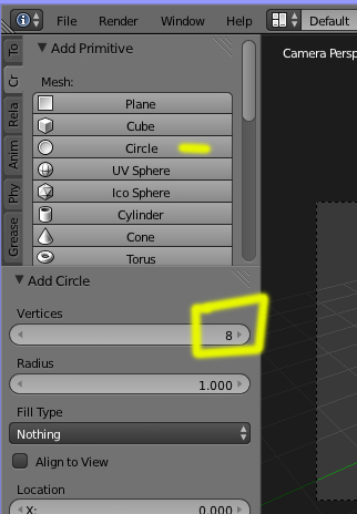

Si utilizas el loptols es mejor el utilizar el Circle para hacer que la parte del Torus que extrudes, en lugar de unirlo luego con un cilindro.
Archivo adjunto 193795 Archivo adjunto 193796

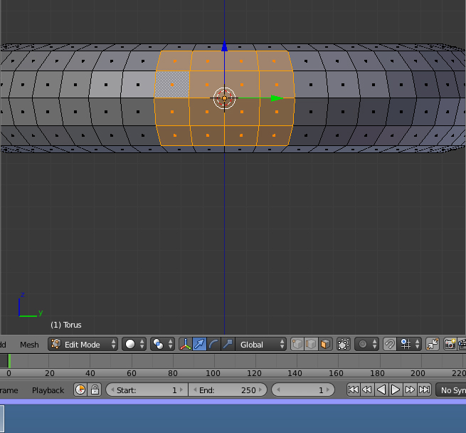

Y para cerrar ese tipo de caras puedes probar con Gridfill, pero has de tener en cuenta la cantidad de vértices, pues deben ser pares y poder seleccionar la mitad unos enfrente de otros.
Si no son similares no funciona (por lo menos a mi).
En este caso con cuatro vértices seleccionados enfrete de otros cuatros y cuatro a cada lado sin seleccionar (total 16 vértices).
Archivo adjunto 193797 Archivo adjunto 193798

Perfecto, ahora tiene un acabado más liso :,).
Archivo adjunto 193800

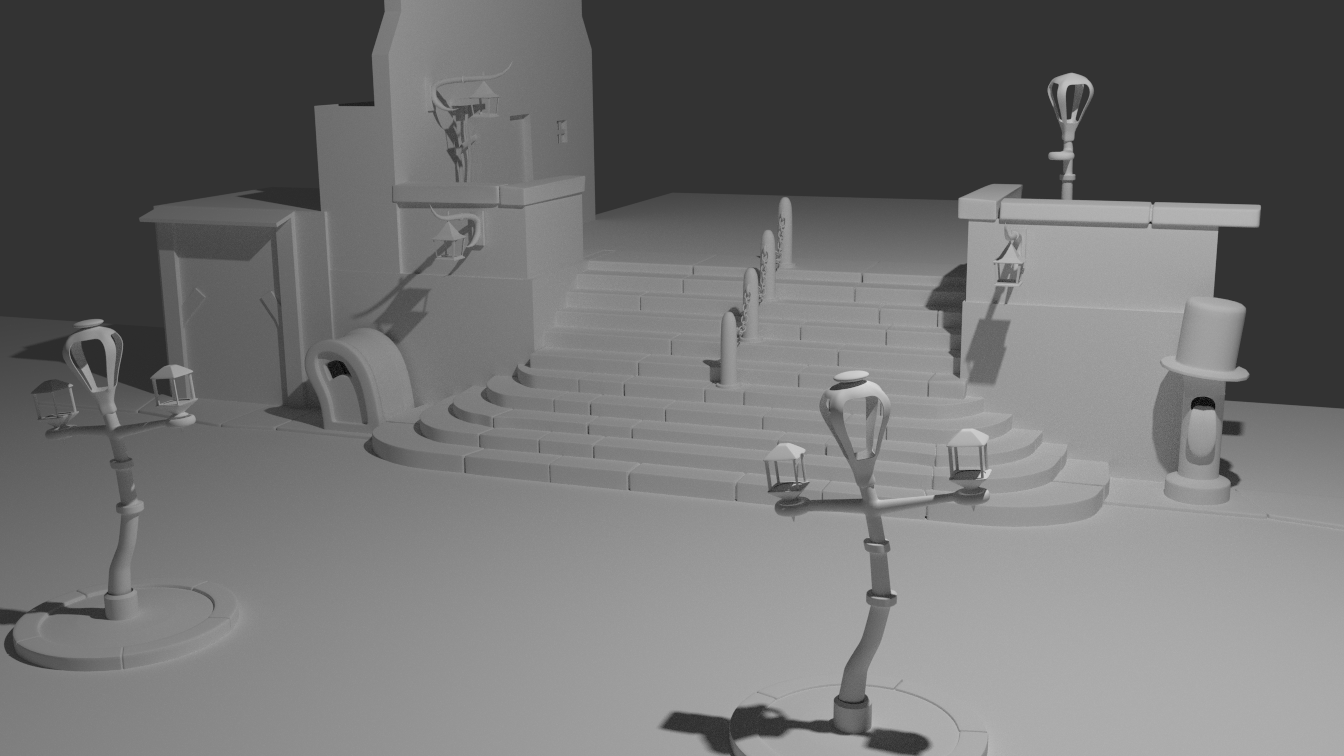

I MODELADO

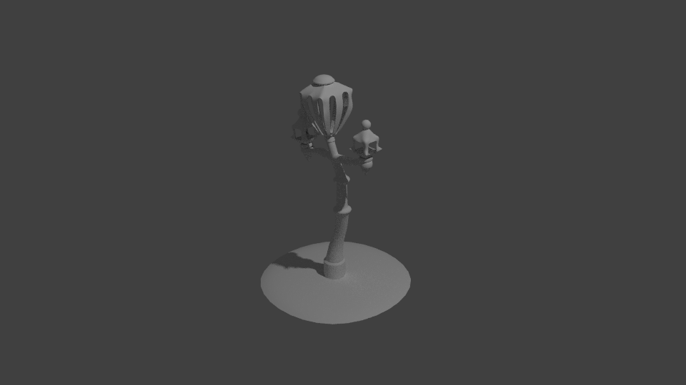

He cambiado un poco lo que viene a ser el modelo de la lámpara, el farol en si ya que el modelo no me gustaba mucho. Y creo que lo cambiaré más adelante, no me termina de convencer.-.
Archivo adjunto 193813
He terminado de hacer la plataforma sobre la cual se asientan los faroles, el pequeño terreno y la rotonda de piedra. (detalle de la rotonda)
Archivo adjunto 193814
Intento que todo tenga la menor resolución que pueda sin que se deforme mucho de lo que me gustaría a mí que fuera, es complicado.

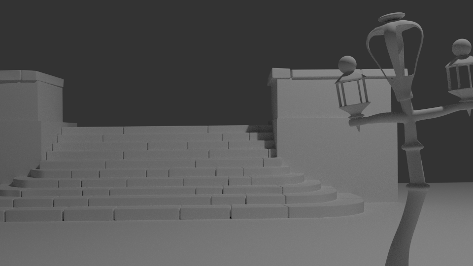

Y por último me he atrevido con las escaleras, me ha llevado un rato, pero al final el resultado esta medio decente. Dejo un render de la composición.
Archivo adjunto 193815

Mira__ te subo la farola, echa a partir de un cubo.
Si miras los vértices de una y la que hay al lado que es la tuya, veras la diferencia de vértices.
Como te han comentado antes, si lo que buscas es no cargar mucho la escena, hay que modelar con pocos vértices (vértices o caras).

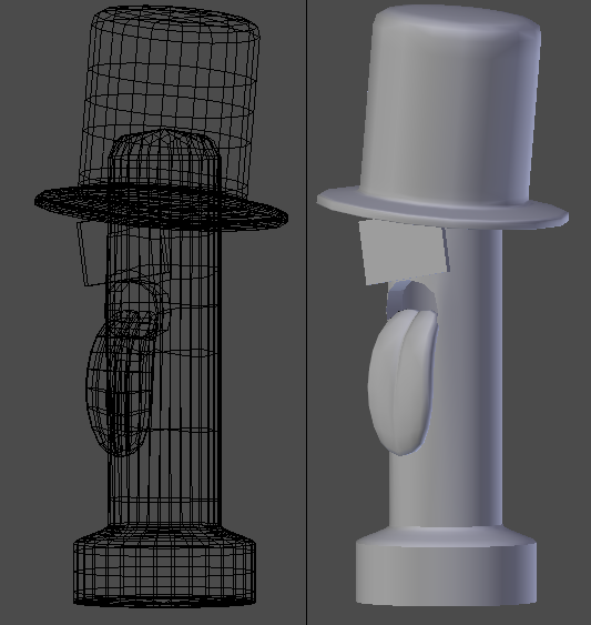

He realizado una papelera y un buzón (donde en el juego echabas cartas y te daban objetos). Los hice varias veces hasta qué conseguí un resultado decente y muy lowpoly al menos todo lo que pude.
Archivo adjunto 193853
Este es el del buzón, lo que le cuelga es una lengua, tiene un sombrerito y un cartel que ya le pondré algo cuando toque las texturas.
Archivo adjunto 193854
