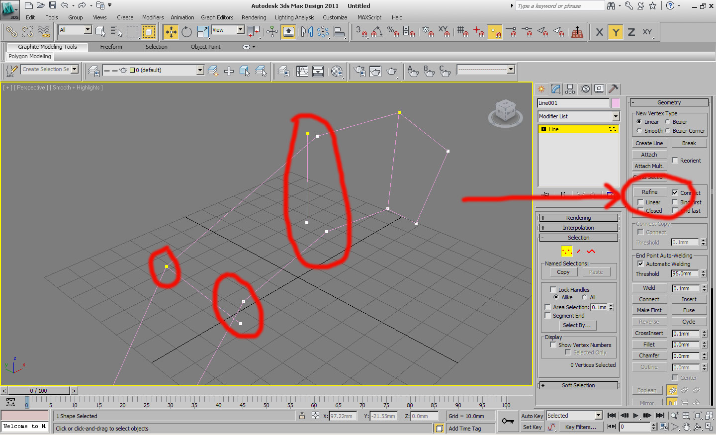

Hola a todos. Estoy teniendo un problema al editar las Splines, resulta que estoy siguiendo un tutorial para el modelado de un caballo de ajedrez, donde la forma la logran mediante una Spline que sigue todo la figura y luego conectan los vértices mediante el botón refine activando conect. El problema es que, simplemente no se me conectan, es decir las aristas que se me crean no están conectadas por los vértices.

Hola. Muchas gracias a todos por su rápida respuesta, pero esas opciones ya las probé, lo que me llama la atención, incluso en otro tutorial sobre el tema (un modelado de una bicicleta) es que precisamente solo usan la opción refine/conect, no emplean attach pues se supone que se está trabajando sobre la misma Spline, ni tampoco Fuse, este es el tutorial que estoy siguiendo: http://cg.tutsplus.com/tutoriales/Au...3ds-max-day-2/.

Adjunto una captura de lo que he hecho, gracias de nuevo.

Bueno vale, ahora todo mucho más claro. No tienes que preocuparte puesto que al tío de Digital Tutors le pasa exactamente igual que a ti, no se le unen, pero después al hacer el extrude es como si lo estuvieran. No te líes con esto puesto que puede parecer algo confuso, simplemente crea la forma que quieras con la Spline e inmediatamente después la conviertes a Editable Poly o le pones un modificador por encima, cuando ya estás en Edit Poly podrás añadir todos los connects que quieras. Saludos.
