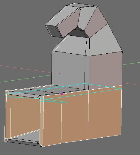

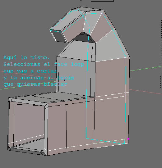

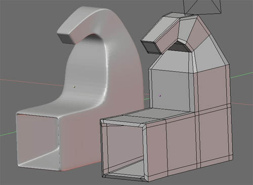

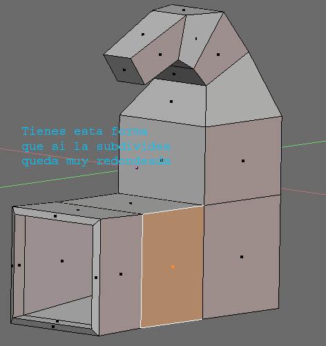

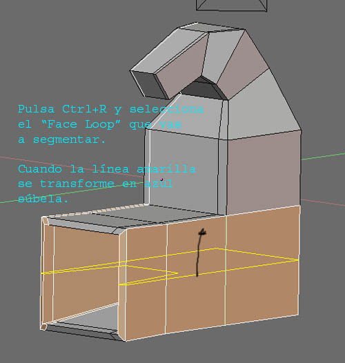

Si, y hasta dónde yo sé también, aunque selecciones los ejes concretos, de bevelea todos los ejes del objeto. Aquí va un minitutorial que te vendrá bien, además, esto con Blender y su cachodeherramienta Control + r no tardas nada de nada.
Aplícalo a los ejes que quieras biselar y en el modelo que quieras.
