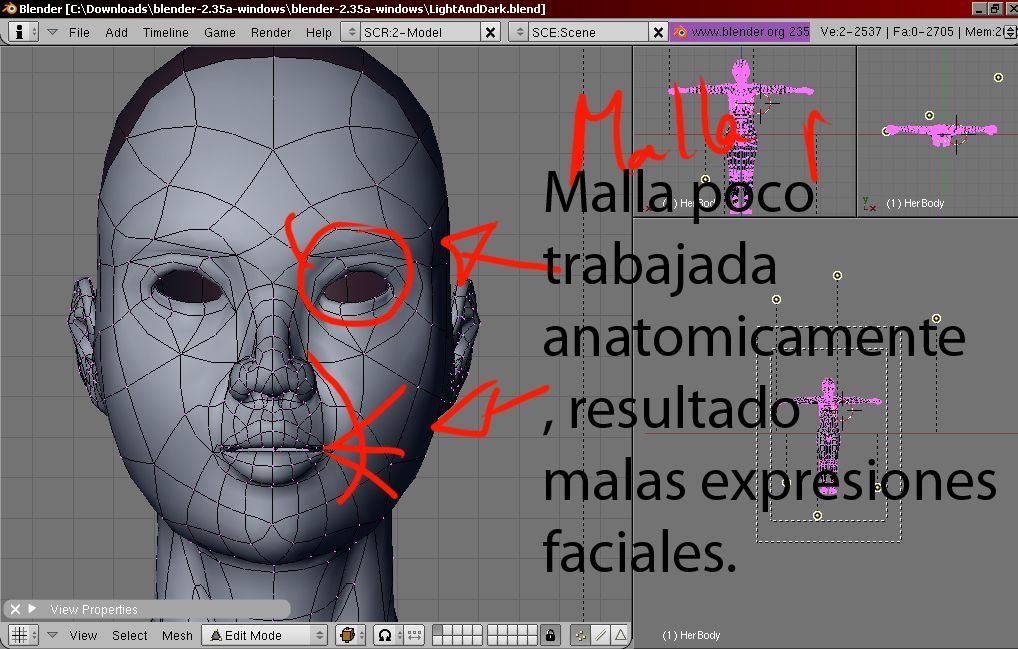

Hola Sangio: Estuve examinando los modelos y el modelado es francamente malo. Hay un gran trabajo de rigging, quizás lo más destacable en vista de las limitaciones de Blender en ese aspecto, pero la malla no cumple los requisitos para ser animada correctamente. En el rostro y vientre se pueden apreciar vértices donde se intersectan seis y hasta siete polígonos, no hay un orden que sugiera una íntención de emplear quads, me parece que se ha limitado a calcar tridimensionalmente la figura femenina sin tener un conocimiento previo de la musculación para saber dónde deben ir los Edge Loops, donde hacer más densa la malla para las articulaciones y cómo crear zonas suaves optimizadas.
Además, de estos aspectos técnicos hay varios errores en la morfología.
Técnicamente me parece un novato en proceso de aprendizaje.
El aspecto artístico es algo más subjetivo, pero allí tampoco me dice nada. Creo que no se puede desligar la ejecución de la expresión y veo carencias en ambos sentidos en la obra de philovivero.
En resumen, y en respuesta a tu pregunta, no modela bien, simplemente tiene paciencia para extruir vértices (para los maxeros, en Blender hasta la última versión no se extruían caras ni polígonos, solo vértices, en la v2.35 esto ha cambiado para mejor.No veo por qué, como en todas las áreas de la actividad humana hay un poco de todo, quizás la gente no artista nos considere un poco excéntricos a quienes tenemos inquietudes artísticas y algunos para pretender serlo se hacen un poco los locos y se inventan sus historias.Cita:

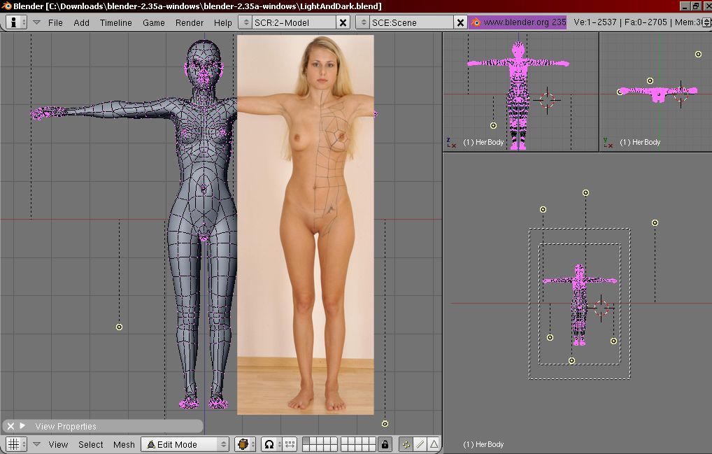

El nivel de detalle que ha metido el susodicho es muy poco por eso al aplicar el Subsurf apenas se aprecia los errores, aun así yo los vi desde el primer momento. Si tú no los ves, quizá también estés aprendiendo como el chico este.

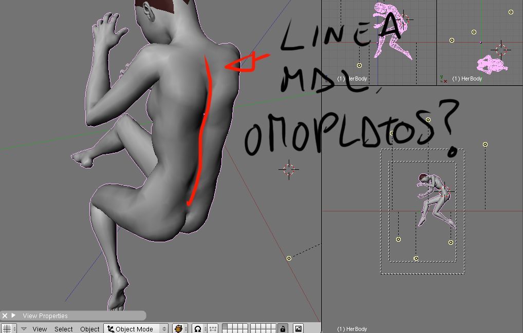

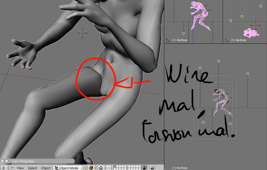

Perdona Sangio, pero si los polígonos no están correctamente ordenados es porque los vértices no están donde deberían. Quizás no me he explicado correctamente o con la suficiente claridad. La participación de Ballo en este sentido es crucial ya que describe justamente esto que digo.Cita:
Cuando organice un poco sus polígonos, ya que admites que los vértices están en su lugar el tipo será un monstruo del modelaje.
El cuestionado crea una malla cuya silueta se acerca bastante a la figura femenina, pero con una cantidad importante de imperfecciones.
Cualquiera que sepa extruir vértices con Blender podría hacer exactamente lo mismo con unas buenas fotografías de referencia. Alguien con mínimos conocimientos de animación lo hubiese hecho un poco mejor, aún no conociendo a la perfección la situación de los diferentes músculos y huesos.
Alguien que dominase todo lo anterior y además tuviese los conocimientos básicos de anatomía, lo mismo de iluminación y composición seguramente habría hecho un trabajo técnicamente muy bueno el cual solo dependería de la intención del autor y unas inquietudes expresivas sólidamente fundamentadas para considerarse hecho artístico.
Es mi humilde opinión. No es suficiente saber mover los vértices, como tampoco lo es solo saber de anatomía. Hay que dominar la aplicación de los conocimientos de anatomía en el modelado sabiendo como colocar los vértices, aristas y polígonos para simular eficientemente músculos, huesos y grasa. Algunos artistas endemoniados incluso modelan las venas (ver algunos artistas usuarios de ZBrush).

Otra cosa, no se tu, pero yo cuando modelo algo sobre todo un cuerpo humano, (la verdad es que no es mi fuerte) lo hago en 3d, no lo hago pensando en un plano en concreto, es más me sería más complejo hacerlo así. Saludos.
