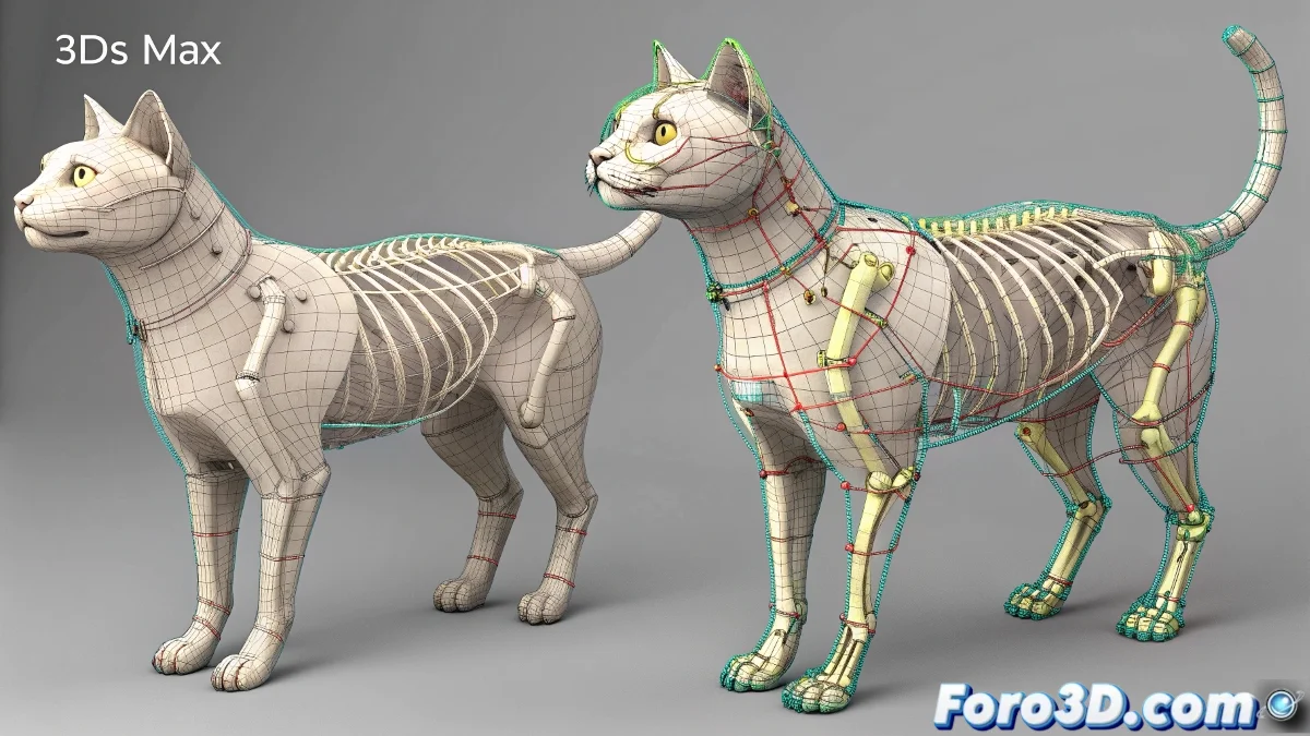

Flujo de trabajo en 3ds Max mostrando la exportacion de animacion BIP desde un modelo riggeado y su aplicacion en otro modelo con rig equivalente.

En un mundo ideal, podr铆as tomar la animaci贸n perfecta de un personaje y aplicarla instant谩neamente a otro, sin importar sus diferencias. En la realidad de 3ds Max, esto es como intentar que el traje de una persona le quede perfecto a otra de talla diferente鈥攕e necesita ajuste y tailoring 馃У. El problema fundamental es que la animaci贸n no vive en la malla, sino en el rig鈥攍a estructura de huesos y controladores. Si dos modelos no tienen rigs id茅nticos o al menos estructuralmente equivalentes, la animaci贸n simplemente no tendr谩 a d贸nde ir o causar谩 deformaciones catastr贸ficas.

La estrategia m谩s robusta es tratar la animaci贸n como un asset independiente. Si el modelo fuente est谩 animado con Biped, exporta su animaci贸n a un archivo .BIP. Si usa un sistema de CAT, utiliza el Motion Mixer para exportar los clips de animaci贸n. Este archivo contiene solo los datos de transformaci贸n de los huesos, no la geometr铆a. Luego, en el modelo destino, tu misi贸n es construir un rig鈥攜a sea Biped o CAT鈥攓ue tenga exactamente la misma jerarqu铆a y nombres de huesos que el rig original. No tiene que ser perfecto, pero s铆 lo suficientemente similar para que los datos de rotaci贸n y posici贸n tengan un destino claro.

Even if you manage to load the BIP file onto the new rig, the biggest hurdle remains: el Skin Modifier. La animaci贸n mover谩 los huesos, pero si los v茅rtices de la malla nueva no est谩n correctamente asignados a esos huesos, el resultado ser谩 un desastre de deformaci贸n. Aqu铆, la consistencia topol贸gica es reina. Si la nueva malla tiene la misma topolog铆a鈥攍a misma cantidad y flujo de v茅rtices y pol铆gonos鈥攓ue la original, puedes usar scripts o herramientas como Skin Wrap para transferir los pesos del skin de una malla a otra. Si la topolog铆a es diferente, est谩s condenado a pintar los weights manualmente desde cero en el nuevo modelo.

  3. Aplicacion del skin: aplica el Skin Modifier al nuevo modelo y asigna los huesos. Si la topolog铆a es similar, intenta transferir weights con Skin > Weight Tool > Copy/Paste o plugins.
  4. Importacion de animacion: carga el archivo .BIP o el clip de animaci贸n en el nuevo rig usando Motion Panel > Biped > Load File o el Motion Mixer de CAT.
  5. Ajuste y correccion: la animaci贸n probablemente no se ver谩 perfecta de inmediato. Usa Animation Layers o edici贸n de curvas para corregir desplazamientos y deformaciones.
