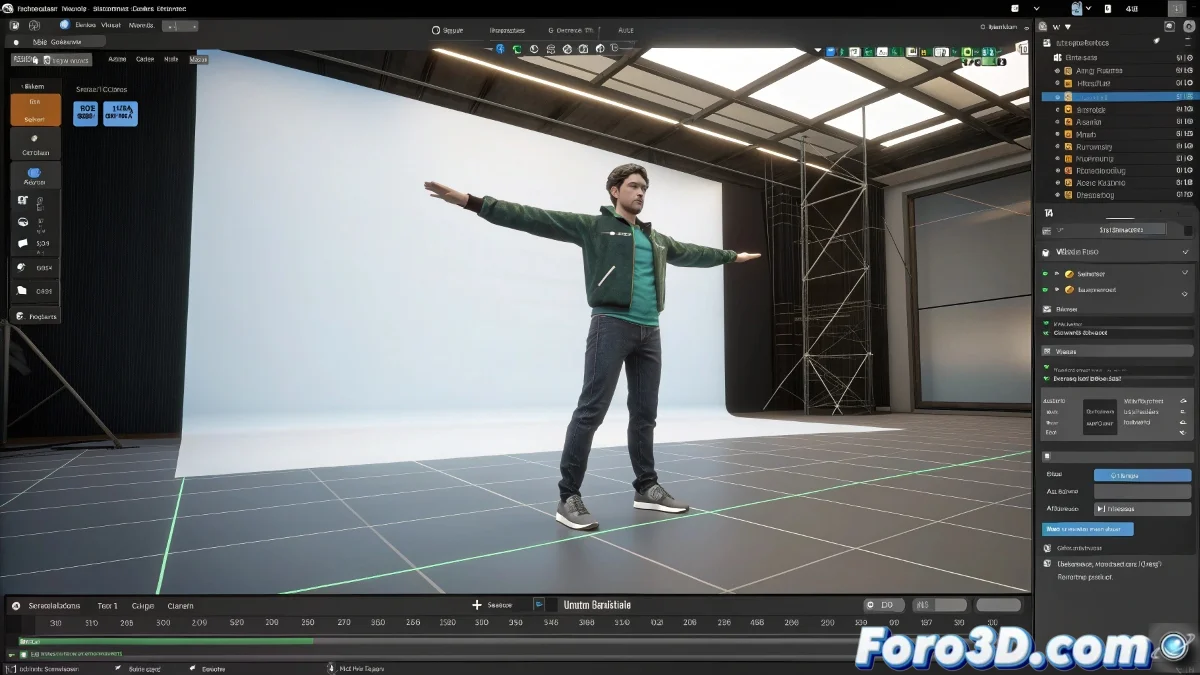

Interfaz de MotionBuilder mostrando el panel de Mirror Settings con opciones de ejes y un character en T-pose correctamente alineado al eje Z global.

La base de todo una orientacion correcta del character
Antes de siquiera pensar en tocar el botón de mirror, el Character debe estar en su estado más puro y alineado. Esto significa asegurarse de que está en una T-pose o pose de referencia neutral, y lo más importante, que su eje principal (usualmente el Z) está perfectamente alineado con el eje Z global del mundo de MotionBuilder. Cualquier rotación residual del character en el espacio global confundirá al algoritmo de mirror, haciendo que intente corregir la orientación de todo el esqueleto en lugar de solo reflejar las rotaciones de los huesos individuales.
Un character desalineado es como un espejo torcido, nunca reflejará la realidad correctamente.
Descifrando la configuracion de mirror settings
El corazón de la solución reside en el cuadro de diálogo Mirror Settings, accesible desde las herramientas de control del character. Aquí, debes verificar y configurar meticulosamente qué eje se utilizará para la reflexión. Para un mirror izquierda-derecha estándar, el eje X es el habitual. Pero MotionBuilder también permite reflejar a través de otros ejes y ofrece opciones como Auto Mirror, que intenta adivinar la configuración correcta. Si esta opción está activa pero mal configurada, es una receta para el desastre. La precisión manual suele ser más fiable que la automática en casos complejos.
El papel fantasma de los layers de animacion
Un culpable frecuente pero menos obvio es el layer de animación activo. MotionBuilder puede estar aplicando el mirror a un layer que no es el que estás viendo o editando actualmente. Siempre verifica qué layer está resaltado en el editor de layers antes de ejecutar el comando. Además, asegúrate de que el mirror se está aplicando al character activo correcto y no a una versión duplicada o a un control rig diferente que pueda estar presente en la escena. La consistencia en la selección es clave.
