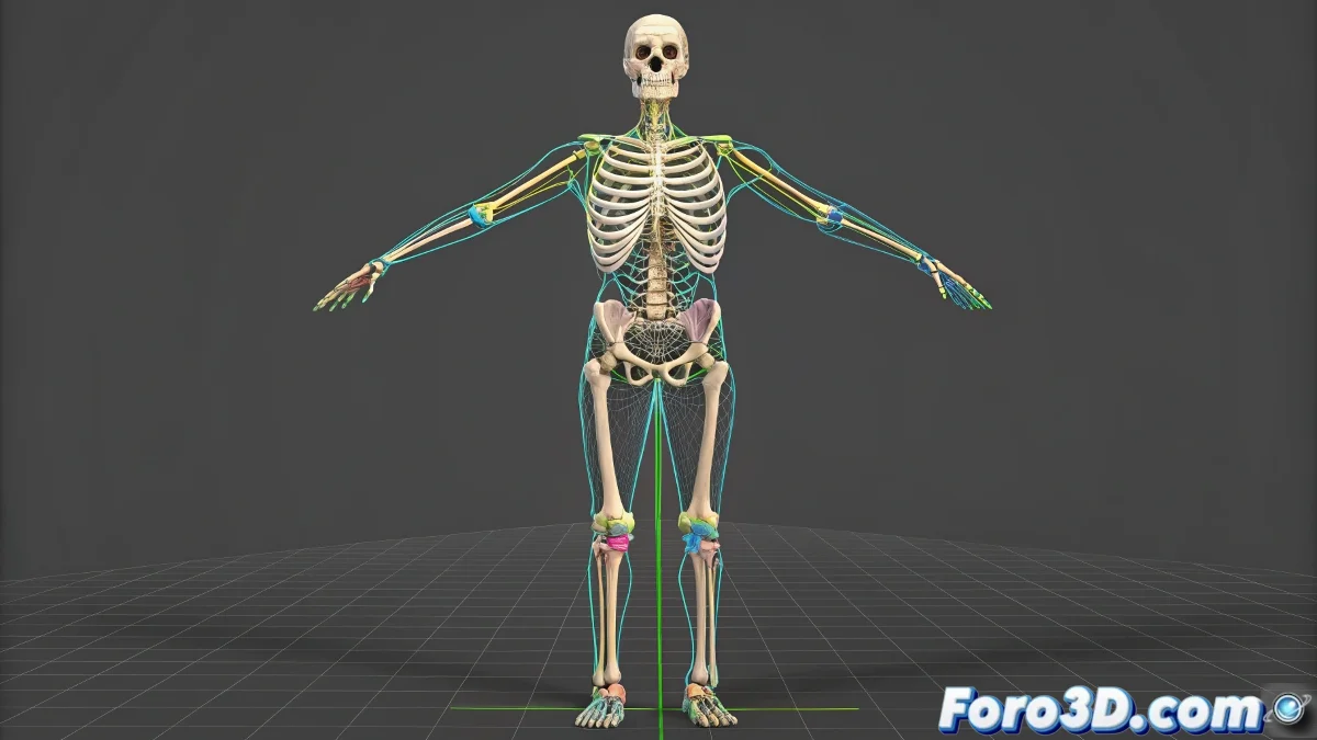

Editor de Skin en 3ds Max mostrando la opcion Mirror Mode con huesos de piernas destacados, comparando nombres y orientacion entre left y right.

El Mirror Mode en 3ds Max es una de esas herramientas que promete ahorrarte horas de trabajo tedioso, hasta que decides usarla y descubre que solo la mitad de tu personaje quiere cooperar 🪞. Es frustrante cuando la parte superior se refleja perfectamente, pero las piernas se niegan a alinearse, dejando a tu modelo con una simetría digna de una película de terror. El corazón de este problema casi siempre late en las profundidades del rig: nombres inconsistentes, orientaciones caprichosas de huesos y asignaciones de pesos desequilibradas.
La primera pista la convencion de nombres
El Mirror Mode depende críticamente de que el software pueda identificar qué es izquierda y qué es derecha. Lo hace a través de los nombres de los huesos. Si tu pierna izquierda se llama Leg_L y la derecha RightLeg, 3ds Max no podrá reconocerlas como opuestas. La convención debe ser estricta y consistente. Los prefijos comunes son L_ / R_ o Left / Right. Usa el utilitario Rename Objects o un script para estandarizar todos los nombres antes de siquiera aplicar skin. Un nombre equivocado es como un apellido mal escrito en un pasaje de avión, te dejará varado.
Nombres de huesos inconsistentes son la pesadilla del Mirror Mode, lo confunden más que un mapa sin leyenda.
La orientacion de huesos el mapa interno del rig
Incluso con nombres perfectos, si los huesos no están orientados simétricamente, el mirror fallará. Abre el Figure Mode de tu Biped o revisa la rotación de tus huesos custom. Asegúrate de que el hueso del muslo izquierdo y el derecho tienen su eje apuntando en direcciones opuestas pero equivalentes. Un método infalible es seleccionar pares de huesos izquierdo/derecho y usar la herramienta Mirror en el panel de huesos para garantizar que sus transformaciones son imágenes especulares exactas. La simetría no es una sugerencia, es un requisito.
Pesos y envelopes el territorio del caos
El Skin Modifier y sus weights (pesos) son often el mayor culpable. Si los vértices de las piernas tienen asignaciones de peso desordenadas—como estar influenciados por huesos de la espalda o tener pesos huérfanos—el Mirror Mode no tendrá una base limpia para trabajar. Antes de aplicar mirror, selecciona los vértices de una pierna y revisa en el panel Weight Tool que sus influencias sean limpias y solo provengan de los huesos de esa misma pierna. Limpia cualquier peso extraño. A veces, es más rápido remover el skin de las piernas y re-asignarlo desde cero que intentar reparar un desastre existente.
