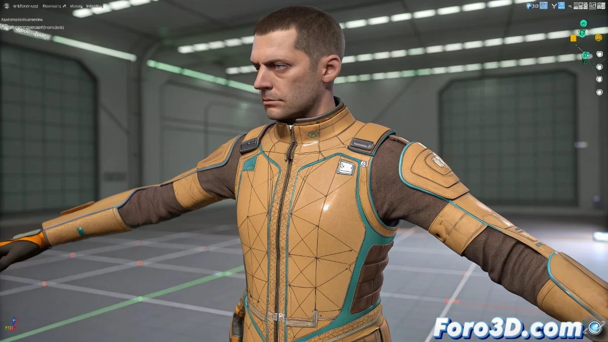

Editor de Skin Modifier en 3ds Max mostrando la seleccion de vertices de una manga que no se mueven, con el panel de envelopes abierto para asignarlos al hueso correcto.
