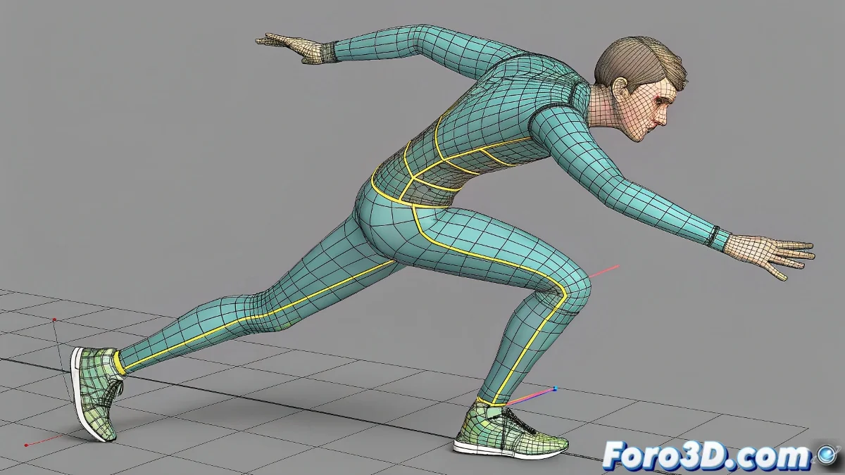

Comparación lado a lado mostrando deformación incorrecta tipo popote vs. corrección profesional en codo 3D

1. Corrective BlendShapes con control inteligente
  1. Crea un locator controlador cerca de la articulación
  2. Conéctalo al joint con un orient constraint (mantén offset)
  3. Usa este locator como driver para tus blendshapes correctivos
  4. Ajusta las curvas del driven key para transición suave
