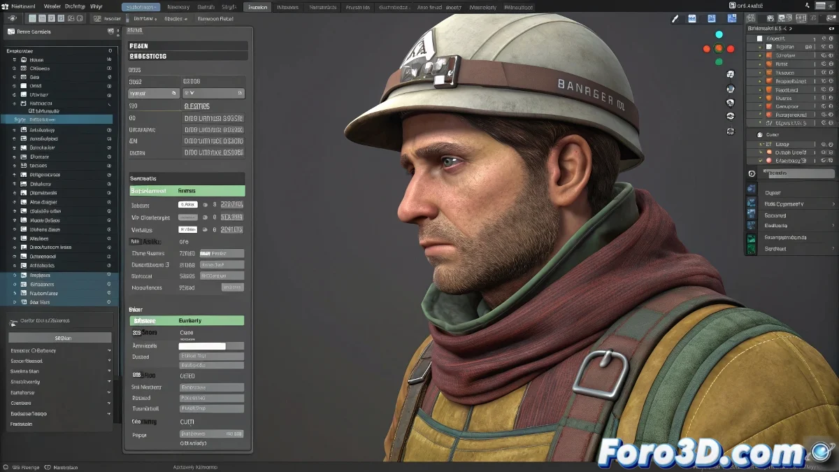

Comparación entre simulación Cloth en alta y baja poligonización mostrando diferencias de rendimiento

Ver cómo tu simulación Cloth se detiene misteriosamente en el frame 23 es como presenciar un concierto que cancela a mitad del show... frustrante y sin explicación aparente. 🎭 La verdad es que 3ds Max está pidiendo ayuda a gritos con esos millones de polígonos.
Diagnóstico del problema
Solución profesional en 4 pasos
  1. Usa un proxy low-poly para la simulación (50k polys máximo)
  2. Ajusta el caché: Verifica que el "End Frame" cubra toda la animación
  3. Optimiza parámetros: Substeps 2-3, Sample 10-15 para high poly
  4. Divide y vencerás: Simula por segmentos y une los cachés

ElementoConfiguración recomendada
Substeps2-3 (bajar de 5 para high poly)
Sample10-15 (evitar valores altos)
Cache Size2-3GB mínimo para simulaciones largas

Dato crucial: El 90% de las simulaciones interrumpidas se solucionan reduciendo la geometría activa. El 10% restante... requiere rezar al dios de los polígonos. 🙏
Ahora que conoces estos secretos, tu high poly ya no será excusa para simulaciones fallidas. Y cuando ese vestido de 500k polígonos por fin se mueva como seda, podrás decir con orgullo: "Sí, mi PC lo hizo... y no explotó". 💻✨
Bonus tip: Para prendas complejas, simula primero el cuerpo como collider simplificado, luego añade detalles progresivamente. ¡Capas sobre capas como un profesional!
