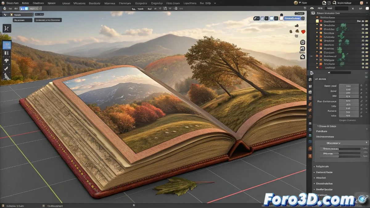

Crear un libro 3D animado con fotos y vídeos
Si tu objetivo final es hacer un libro 3D interactivo que pase páginas y muestre imágenes o incluso vídeos, existen tutoriales y técnicas en Blender usando Shape Keys, Armatures y Drivers combinados con UV mapping animado y materiales con imágenes o vídeos. Puedes buscar términos como: Blender animated book pages tutorial, Book flip animation with textures Blender, o Blender animated UV mapping video.
