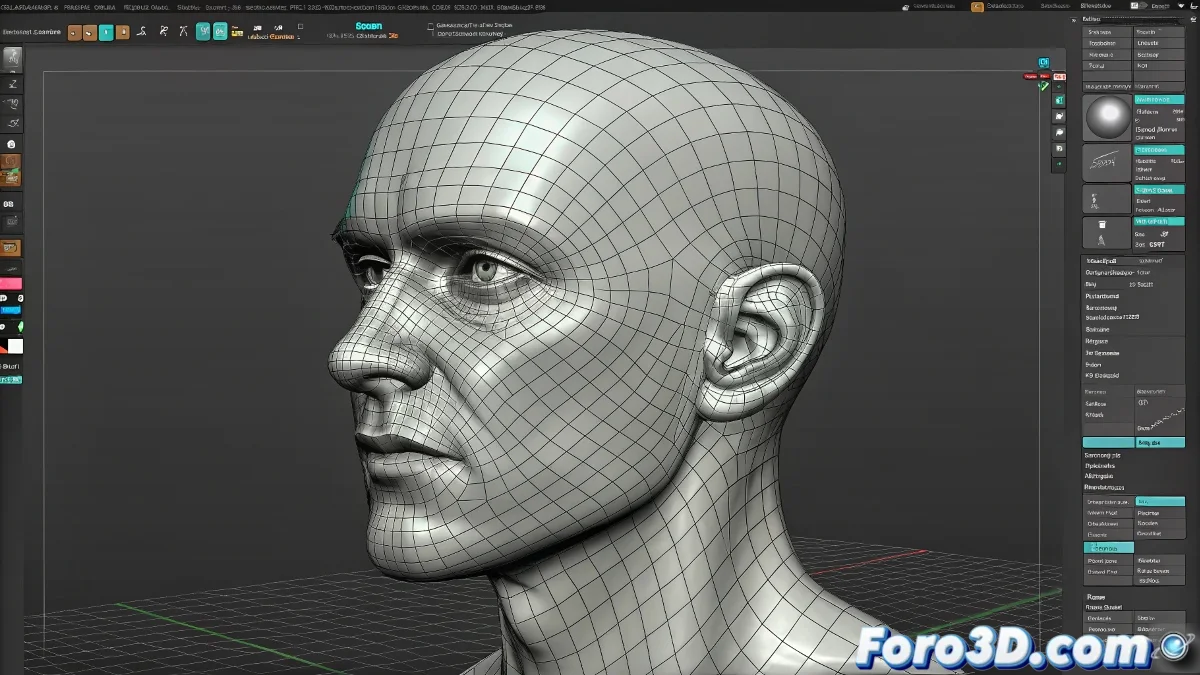

Comparaci贸n en 3ds Max entre una cabeza correctamente importada y otra con problemas de transformaci贸n al aplicar Morpher.

驴Exportaste tu hermosa cabeza esculpida en ZBrush solo para que en 3ds Max se comporte como si tuviera vida propia al aplicar Morpher? 馃槺 No te preocupes, este cl谩sico problema tiene soluci贸n, aunque requiera un poco de magia de transformaciones. Y no, no es culpa de los poligonos rebeldes... bueno, no totalmente. 馃憖
El drama de las transformaciones ocultas
ZBrush y 3ds Max tienen filosof铆as diferentes sobre c贸mo manejar la posici贸n de los objetos:
Resultado: tu personaje puede terminar con expresiones que ni en pesadillas. 馃槰
Soluci贸n profesional en 3 pasos
  1. Aplica XForm a modelo base y todos los morph targets
  2. Colapsa a Editable Poly ANTES de usar Morpher
  3. Verifica que todos est茅n alineados con la grilla
En el mundo 3D, un XForm olvidado es como salir sin pantalones: el error se nota inmediatamente.
Prevenci贸n desde ZBrush
Para minimizar problemas:
Con estos ajustes, tu Morpher funcionar谩 como debe: transformando expresiones, no reubicando la cabeza en el espacio como astronauta sin gravedad. 馃殌
