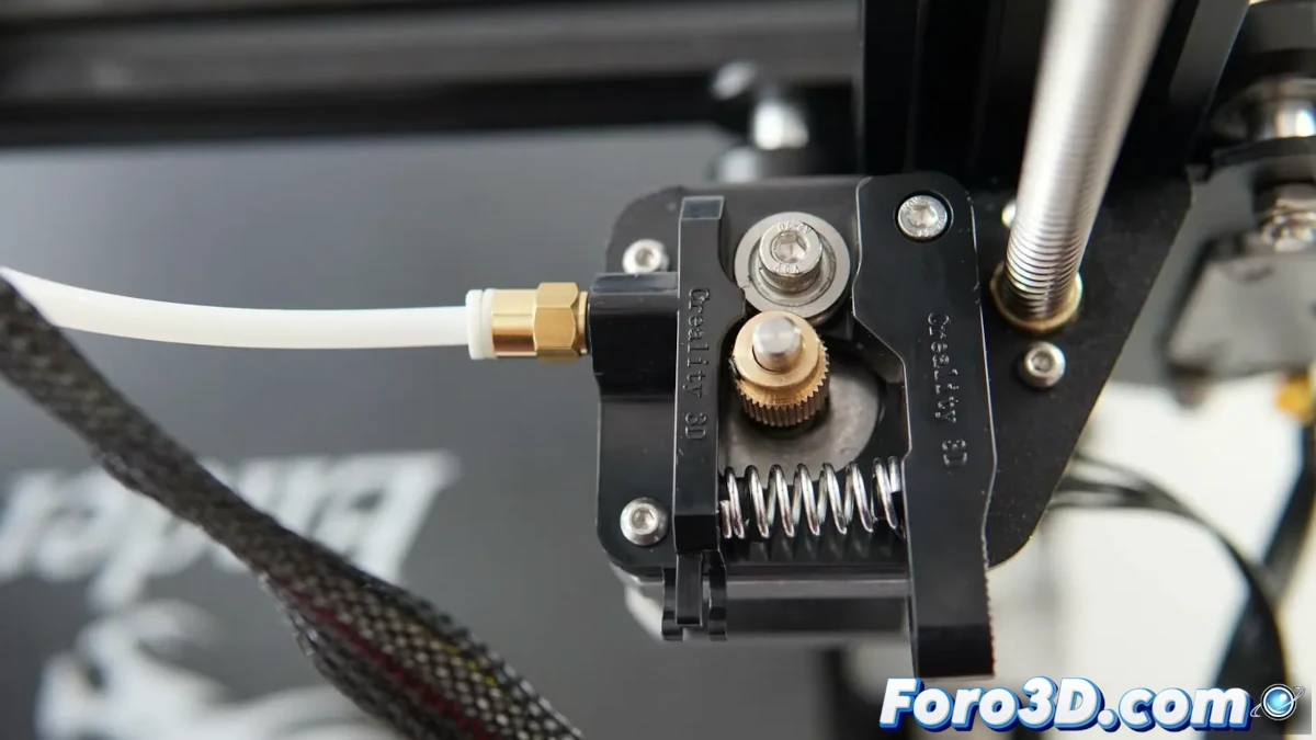

Un primer plano del extrusor de una impresora 3D Creality Ender 3 con modificaciones específicas para imprimir filamento TPU. Se muestra un extrusor metálico, un hotend mejorado y un tubo Bowden optimizado. La imagen incluye una bobina de TPU flexible y una impresión en proceso con detalles visibles en la base de impresión.

La impresión con filamento TPU ofrece una gran flexibilidad y resistencia, pero también presenta desafíos técnicos, especialmente en impresoras como la Creality Ender 3. El diseño original de esta impresora, con su sistema de extrusión Bowden, puede generar problemas como atascos, dobleces del filamento y una extrusión inconsistente. Para solucionar estos inconvenientes, es posible realizar algunas mejoras clave en el extrusor y otros componentes.
El extremo frío del extrusor y su impacto en el TPU
Uno de los problemas más comunes al imprimir con TPU es que el filamento puede doblarse en la zona fría del extrusor, especialmente después de pasar por el engranaje de alimentación. Este fenómeno se debe a la naturaleza flexible del material, lo que dificulta el control del flujo y la presión ejercida por el motor del extrusor.
Mejoras en el extrusor para evitar atascos
Para evitar que el filamento se deforme en el extremo frío del extrusor, se pueden aplicar varias soluciones:
El sistema de extrusión directa como solución
El sistema de extrusión original de la Ender 3 utiliza un tubo Bowden, que separa el motor del extrusor del hotend. Este diseño puede causar problemas con materiales flexibles como el TPU, ya que el filamento puede doblarse dentro del tubo en lugar de ser empujado de manera eficiente.
Ventajas de la extrusión directa
Para realizar esta mejora, existen kits de conversión que reemplazan el sistema Bowden por un extrusor directo, permitiendo que la Ender 3 maneje TPU con mayor facilidad.
