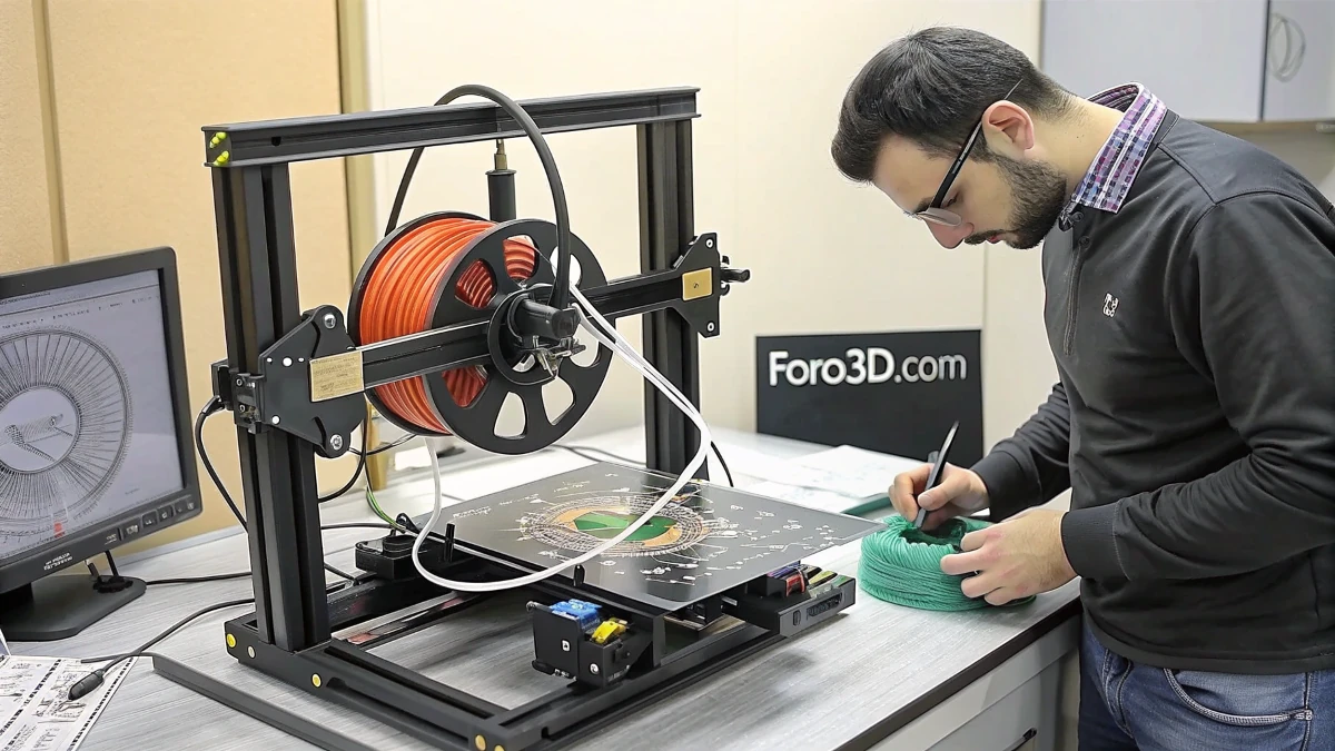

Una impresora 3D Creality Ender 3 en acción, extruyendo filamento TPU con precisión. Se destaca un modelo flexible en la base de impresión, mostrando detalles nítidos y capas uniformes. La imagen incluye configuraciones optimizadas en pantalla y un tubo Bowden de alta calidad. Iluminación realista y entorno limpio.
