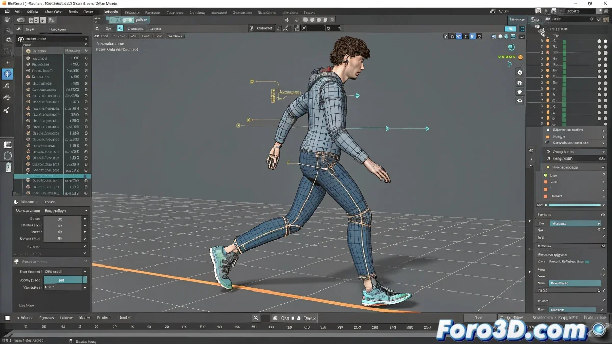

Personaje humano en Cinema 4D con sistema de rig para animación

Animar un personaje humano en Cinema 4D puede ser una tarea emocionante si se hace correctamente. El error más común es convertir el modelo en un objeto editable, lo cual destruye su jerarquía esquelética. ¡No desmontes tu personaje como si fuera un rompecabezas! 🧩 Aquí te mostramos cómo hacerlo sin perder la estructura.
Mantén la integridad del modelo
El personaje predeterminado en Cinema 4D viene con un sistema de rig preconfigurado, listo para animar. Convertirlo en editable es como intentar conducir un coche sin ruedas. Mantén su estructura original para aprovechar todas las herramientas de animación disponibles.
Utiliza el sistema de control preconfigurado
Dirígete al objeto principal del personaje, generalmente llamado Character, y activa el modo de animación en el gestor de atributos. Desde allí, podrás manipular los controladores del rig, como brazos, piernas y columna, para crear movimientos fluidos.
Crea tu propio rig con Character Object
Si prefieres crear un personaje desde cero, utiliza el Character Object en el menú Character. Selecciona una plantilla como Biped y añade componentes como piernas, brazos y cola. Cinema 4D montará el rig automáticamente, facilitando la animación.
Anima con Keyframes en la Timeline
Para animar, mueve los controladores en la vista y, con el objeto seleccionado, pulsa el botón Rec Keyframe en la Timeline. Cambia de fotograma y repite el proceso para crear una secuencia de movimiento. ¡Es como dar vida a un muñeco de trapo! 🧵
Automatiza el movimiento con CMotion
Cinema 4D incluye una herramienta llamada CMotion, que permite a tu personaje caminar automáticamente. Solo tienes que asignarla al personaje y ajustar parámetros como ritmo, distancia y amplitud del paso. ¡Tu personaje estará caminando en un santiamén! 🚶
Anima la cola para mayor realismo
Si tu personaje tiene cola, asegúrate de haberla añadido como componente al rig. Luego, anima los controladores correspondientes o utiliza un IK Spline para movimientos más fluidos. ¡Nada como una cola bien animada para darle personalidad! 🐾
No conviertas tu personaje en editable, utiliza los controladores del rig, graba keyframes y prueba CMotion para automatizar movimientos. Si al principio tu personaje parece bailar el Macarena, no te preocupes. Lo importante es que no termine como un personaje de una película de terror de bajo presupuesto. ¡Diviértete animando! 🎬
