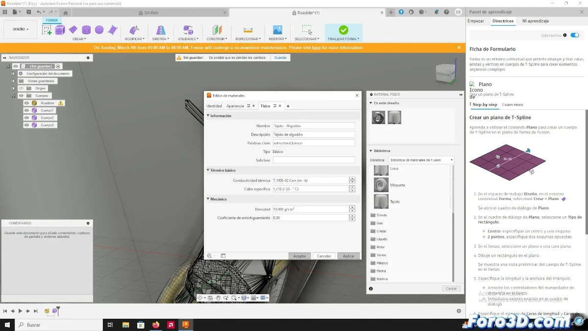

El proceso comienza con la optimización de la malla. Esto incluye la reducción de caras, el suavizado de las superficies y la eliminación de imperfecciones. Herramientas como MeshMixer o Blender 3 son ideales para limpiar la malla y preparar el archivo STL para su importación en Fusion 360 (actualmente conocido solo como Fusion).
Una vez que se haya limpiado la malla y se haya optimizado el archivo, se puede importar a Fusion 360 para continuar con la creación del modelo sólido. Aquí es donde entra en juego la herramienta de crear forma a partir de malla. Este proceso puede ser complicado, ya que es necesario manejar la topología de la malla para asegurar que todas las caras estén correctamente definidas.
