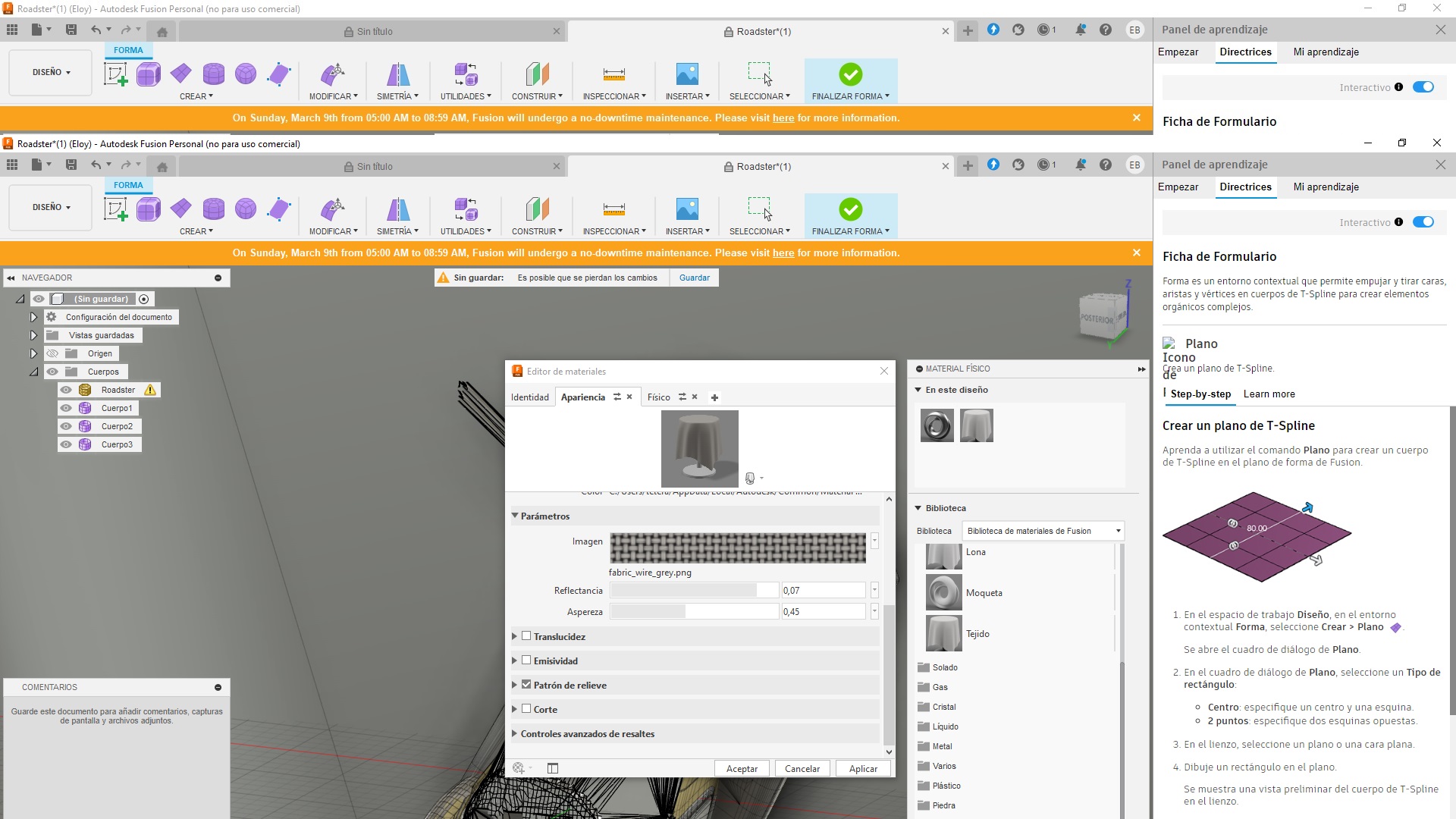

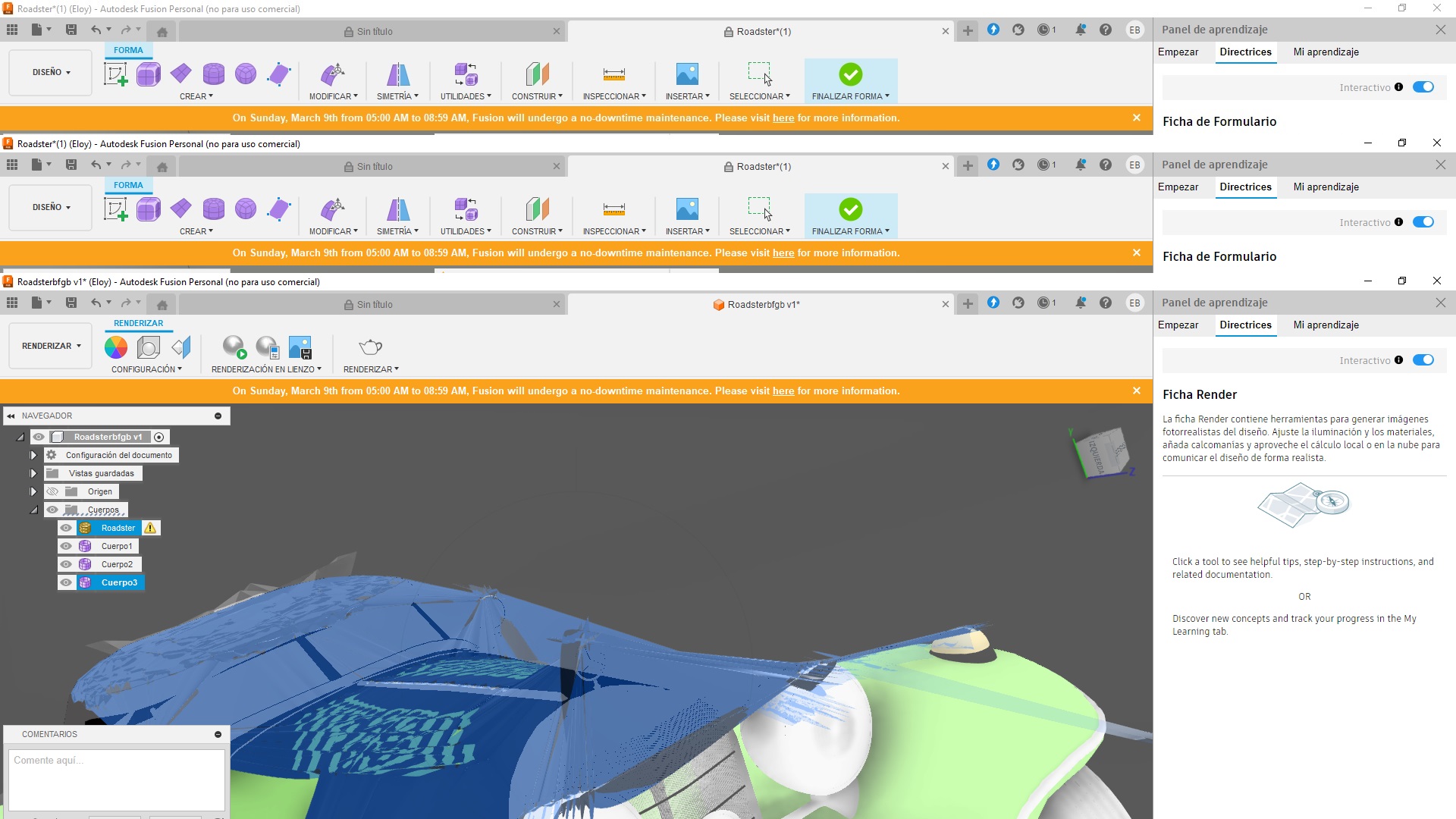

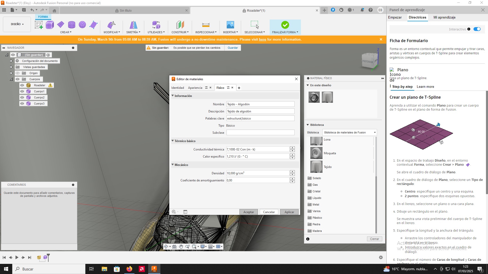

    Una vez creado el archivo STL, después de haber postprocesado la figura en STL con el software de Revopoint, debo convertir a sólido el modelo importado a Autodesk Fusion 360, con el objeto de poder trabajar con él. Para ello:
    1º Lo primero es convertir la malla STL a sólido, haciendo clic en MALLA (MESH) y, en la opción MODIFICAR del desplegable, elegimos la opción "Convertir a malla". Este proceso será advertido por Autodesk, ya que el tiempo de demora es alto por tener más de 10.000 triángulos. Básicamente, las caras que tiene el modelo 3D son demasiadas. Una vez convertido a sólido, debemos irnos a la opción CONSTRUIR y elegiremos en el desplegable "Plano a través de tres puntos". Elegiremos los tres puntos sobre la superficie a la altura que queremos el plano bidimensional, como en este video:
    https://www.youtube.com/watch?v=EMim...channel=Into3D
    Pero también se puede crear un plano y luego superponerlo, como en este video:
    https://www.youtube.com/watch?v=JS29...nel=MaikDesign
    ¿Qué opción me conviene?
    Estoy probando el último método y he acoplado un plano cuadrado de 100x100 caras y le he puesto formato de tejido, como una manta.
Nombre: zz1.jpg
Visitas: 192
Tamaño: 404.8 KB
ID: 249419Clic en la imagen para ver su versión completa.
Nombre: zz2.jpg
Visitas: 186
Tamaño: 413.8 KB
ID: 249420Clic en la imagen para ver su versión completa.
Nombre: zz3.jpg
Visitas: 190
Tamaño: 409.2 KB
    Posteriormente, he visto este otro tutorial y creo que se puede crear a partir de dos dimensiones las figuras 3D. Es el mejor tutorial que he visto para el tema de las splines e intersección de curvas para generar planos más complejos:
    https://www.youtube.com/watch?v=WaJo...iaExperimental
