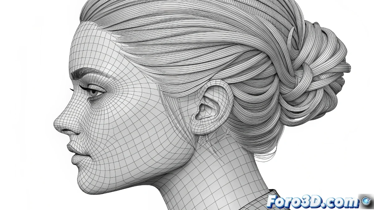

Configuración correcta de colisiones para pelo con splines en 3ds Max mostrando parámetros de Hair and Fur y ajustes de render multinúcleo activados
