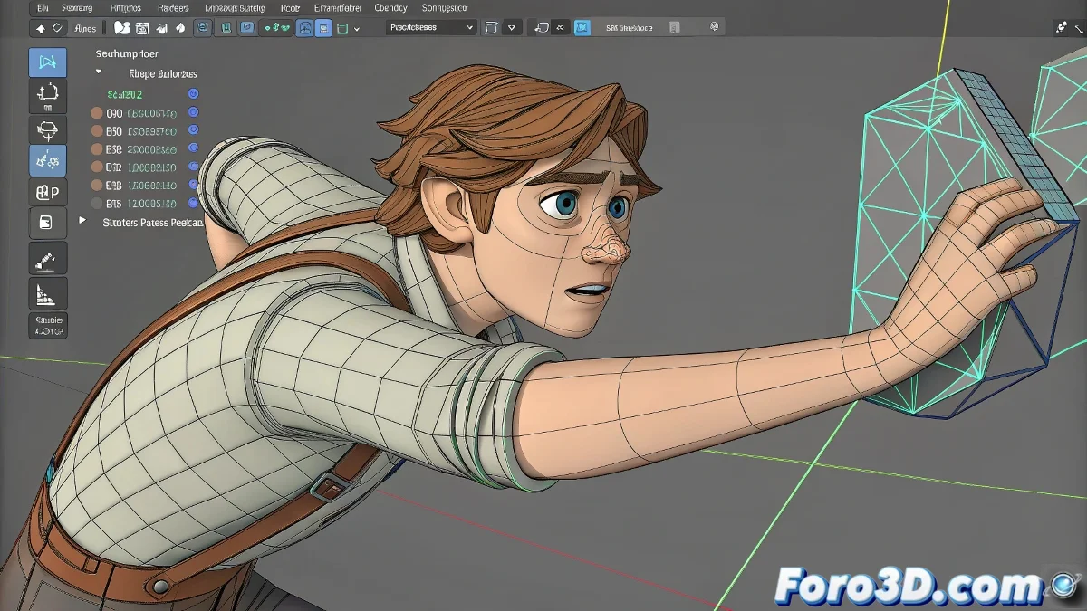

Ejemplo visual en Maya mostrando un control de mano con Parent Constraint activado y desactivado

Solución profesional con Parent Constraint
  1. Crea un controlador principal para la mano
  2. Aplica Parent Constraint hacia el objeto a agarrar
  3. Anima el weight del constraint (1=pegado, 0=libre)
  4. Usa Maintain Offset para conservar la posición
