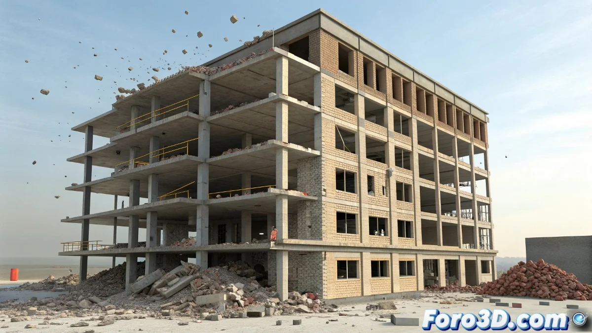

Simulacion en 3ds Max mostrando un edificio desmoronandose con bloques rigidos colisionando, usando MassFX con gravedad y un plano estatico como suelo.
