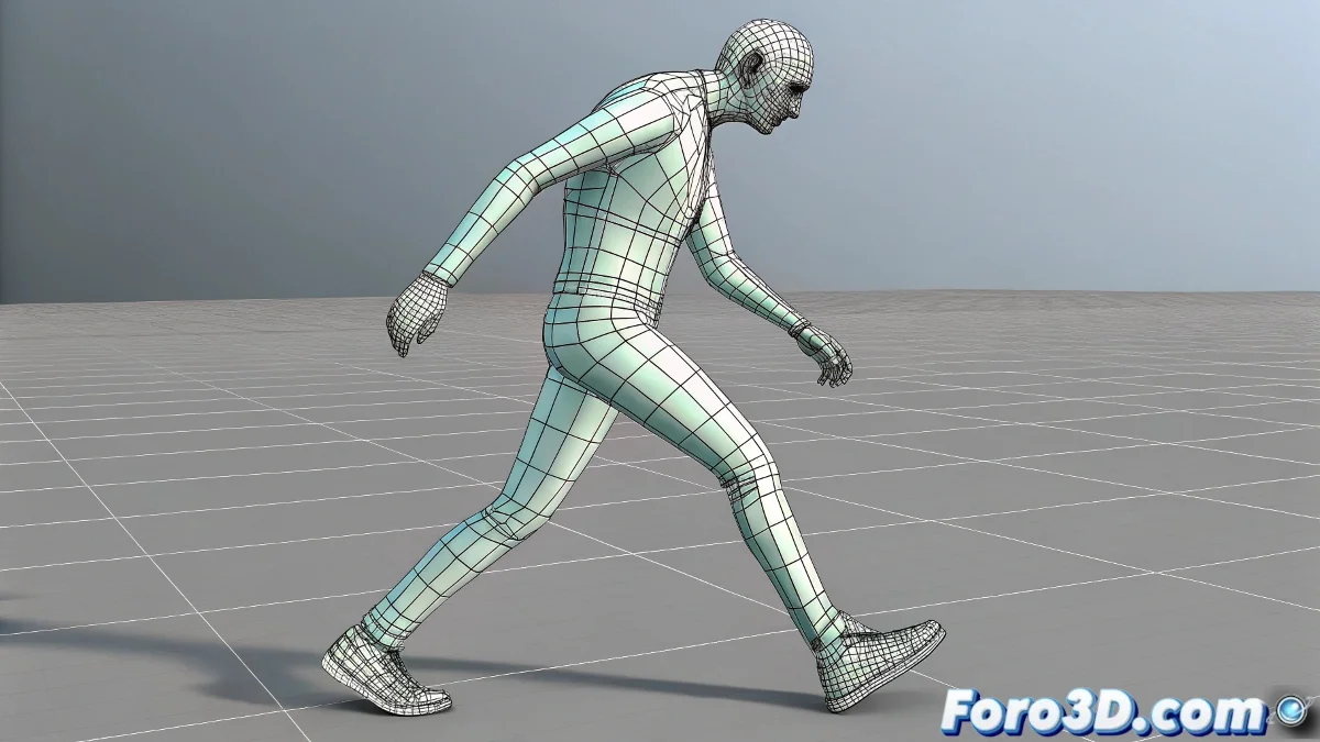

Vista de la interfaz de Motion Flow en 3ds Max mostrando la correccion de la posicion de los pies de un biped para eliminar flotacion sobre el suelo.

El primer paso para domar estos pies rebeldes es una correcta alineaci贸n global. Selecciona tu b铆pede y abre el Motion Flow Editor. Aqu铆, la opci贸n Footstep Constraint (o Foot Roll/Lock en versiones m谩s recientes) ser谩 tu mejor amiga. Al activarla, obligas a los pies a respetar la altura del suelo definida en tu escena, eliminando esas inclinaciones oblicuas tan antiest茅ticas. Si la animaci贸n fue capturada en un sistema con orientaci贸n diferente, reorienta primero el root o nodo principal del b铆pede para que coincida con tu escena antes de aplicar cualquier restricci贸n.
