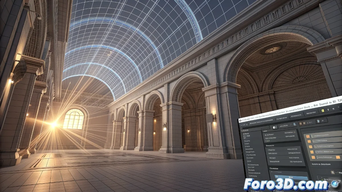

Interior renderizado en Maya con Arnold mostrando configuración de luces fotométricas, perfiles IES y ajustes de exposición física en Attribute Editor.
