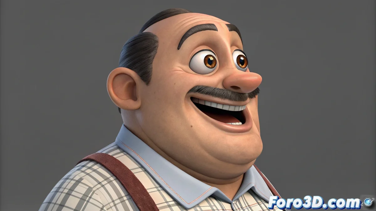

Configurar la boca de un personaje cartoon sin afectar ojos y nariz
Publicado el 29/6/2025, 14:46:32 | Autor: 3dpoder
Interfaz de 3ds Max mostrando un personaje cartoon con controladores faciales y ajustes de deformación para la boca
Bienvenido al lado oscuro del rig facial avanzado en 3ds Max, donde mover una boca sin afectar ojos y nariz puede convertirse en una auténtica batalla campal de modificadores y controladores. Por lo que describes, tu personaje tiene un diseño muy expresivo y deformable, propio de estilos cartoon donde las exageraciones mandan. El reto aquí es mantener ese volumen esférico de la cara, mientras desplazas la boca a zonas extremas sin generar efectos colaterales indeseados.
Cómo evitar que la nariz y los ojos sufran en el proceso
Lo primero que debes tener en cuenta es que el gran enemigo en estos casos es la falta de control localizado. Ya que toda la cara está en el mismo mesh, no puedes aplicar deformadores globales sin afectar zonas que deben permanecer estáticas. Por eso, el método más recomendado es dividir tu sistema de deformación por zonas usando el modificador Morpher en combinación con controladores auxiliares (helpers o bones) que actúen únicamente sobre la región de la boca.
Puedes crear Morph Targets específicos para mover la boca hacia un lado, hacia el otro, abrir, cerrar y también incluir variaciones para sonrisas o fruncidos. Estos morphs no deben incluir ni vértices de los ojos ni de la nariz. Esto se controla fácilmente seleccionando solo los vértices de la boca al crear cada morph.
Cómo mover la boca sin perder el volumen facial
Un problema típico en personajes esféricos es que al mover la boca, la superficie de la cara colapsa o genera pliegues poco naturales. Para evitar esto, puedes utilizar un FFD (Free Form Deformation) o incluso un sistema de controladores con Space Warps, si quieres un enfoque más técnico.
Una estrategia es crear un rig con un dummy o controlador que, al moverse, afecte un grupo de vértices de la zona bucal gracias a un Volume Select o un Soft Selection aplicado a través de un modificador. También puedes usar un sistema de morphs que haga interpolación progresiva entre posiciones extremas (por ejemplo, de centro a izquierda o de centro a derecha).
La combinación de Morph Targets y Controladores es la clave
El flujo que suele funcionar mejor para este tipo de personajes en 3ds Max 2025 sería el siguiente:
Configurar sliders o custom attributes para mezclar morphs y desplazamientos en tiempo real. Testear movimientos extremos desde el inicio para evitar sorpresas de colapso de malla.
Y si todo falla... bueno, siempre puedes culpar al software, que eso en foro3d ya es casi deporte nacional. ¡Pero con paciencia y práctica, lograrás que tu personaje cartoon tenga la expresividad que deseas! 😊
