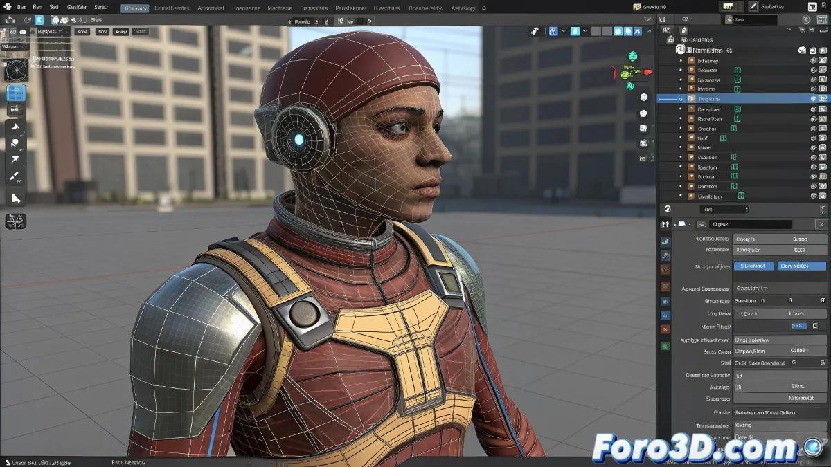

Interfaz de 3ds Max mostrando el cuadro de dialogo Merge, con un personaje biped y su malla seleccionados para importar a una nueva escena.
