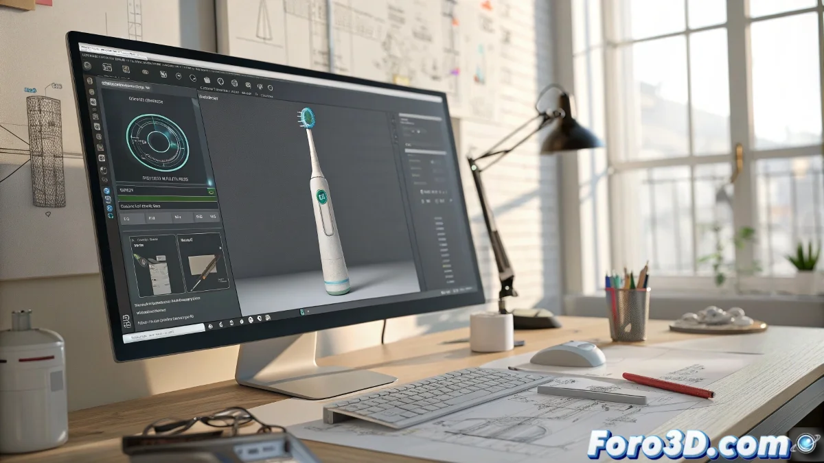

Interfaz de Unity mostrando un modelo 3D de un cepillo de dientes importado desde 3ds Max, con un script de rotacion asignado que responde al movimiento del raton.

En Unity, el proceso es bastante directo. Importa el archivo FBX en tu proyecto. Luego, para agregar interactividad, necesitas un peque帽o script en C# que se adjunta al objeto. Este script puede contener funciones que traduzcan el movimiento del rat贸n (Input.GetAxis("Mouse X")) en rotaci贸n o traslaci贸n del objeto. Para los menos familiarizados con la programaci贸n, Unreal Engine ofrece una alternativa visual con su sistema de Blueprints, permitiendo conectar nodos para crear la l贸gica de "arrastrar y rotar" sin escribir una sola l铆nea de c贸digo.
