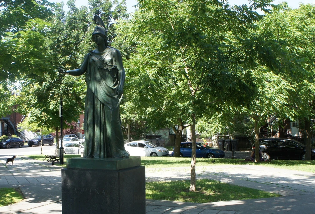

    El primer paso del proyecto fue elegir un tema, en ese caso, un monumento o una estatua. Buscar en internet sitios cercanos donde haya estatuas o similares es práctico. Al navegar por el sitio web, me encontré con una estatua de Atenea ubicada en Jean-Talon. A primera vista, supe que sería un tema interesante para nuestro proyecto de fotogrametría.
    Así que cogimos el coche, una escalera grande y un equipo de cámara profesional, y nos fuimos al parque de Atena. De inmediato quedé contento con mi elección porque de hecho es una hermosa obra de arte. Fue todo un desafío porque la altura de la estatua es de 2,31 metros y obtener la cobertura completa de las imágenes fue difícil.

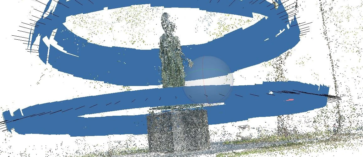

    El proceso de fotografiar un sujeto para fotogrametría implica tomar fotografías alrededor del objeto para cubrir 360 grados desde múltiples ángulos. Como puedes ver en la imagen de abajo, fotografiamos haciendo un 360 grados de la estatua desde 3 ángulos para obtener la cobertura máxima.
    También captamos algunos primeros planos para obtener detalles adicionales. Los cuadrados azules en la imagen de abajo representan cada imagen tomada durante la sesión; el software es capaz de calcular la posición de cada imagen desde el área cuando ingresa cada imagen individual.
    Eso hace un total de 336 imágenes y casi 10 GB de imágenes en bruto. Jonathan me proporcionó archivos JPG y RAW comprimidos. Para este proyecto elijo RAW para tener el máximo control de las imágenes.

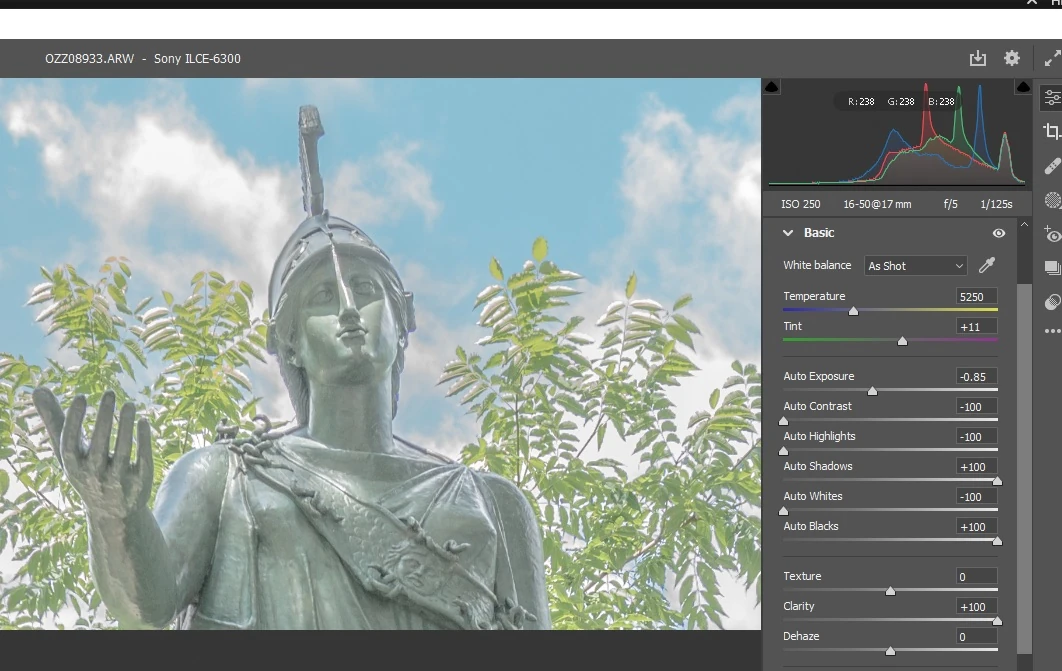

    Una cosa que fue difícil de controlar en esta sesión fueron las condiciones de iluminación. La sesión en sí puede llevarnos algún tiempo; por lo que las condiciones de iluminación cambiarán durante el día. El día que hicimos la sesión, estaba parcialmente nublado, y se puede ver el patrón de nubes moviéndose sobre la estatua en sí, lo cual no es ideal.
    Creo que para tener los mejores resultados, debemos elegir un día nublado, para que la iluminación sea lo más difusa posible en el objeto y no tenga sombras que puedan afectar el resultado de la fotogrametría. Eso es para una sesión exterior, por supuesto, si estás haciendo la sesión fotográfica en interior, la cosa cambia.
    Podemos ver la configuración que hemos utilizado para procesar los archivos raw en Adobe Photoshop, la configuración de la cámara también está presente. El objetivo de la configuración utilizada aquí es obtener la máxima información de los archivos sin procesar.
    Eso nos evita sombras oscuras o reflejos quemados que pueden provocar una pérdida de información en las imágenes. Luego exportamos el resultado final como archivos TIFF sin comprimir.

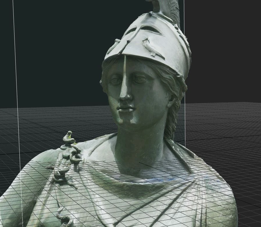

    Terminamos probando dos softwares distintos para procesar las imágenes y generar el modelo 3D; Agisoft Metashape y Reality Capture. El resultado que tuvimos fue que el modelo de Reality Capture parece un poco mejor que el de Metashape, pero estaban muy cerca en calidad.
    Resultado con Agisoft Metashape
    Resultado con Reality Capture

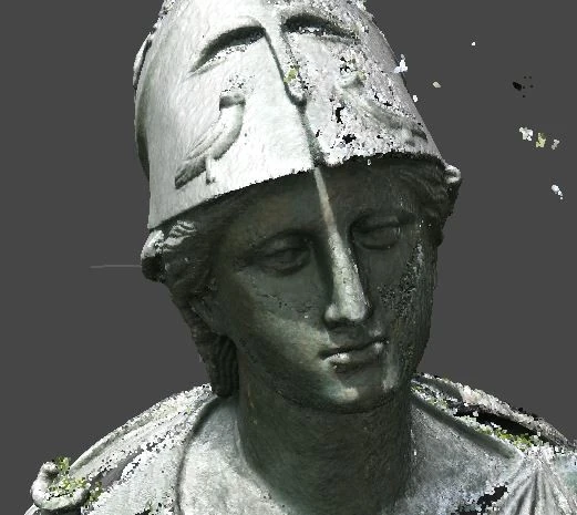

    El principal problema que tuvimos a la hora de generar el modelo 3D de alta resolución es que el modelo generado a partir de las imágenes completas de la estatua no tenía suficiente detalle. Una explicación simple para eso es que cuando tienes la estatua completa en una imagen, hay una pérdida de espacio alrededor de la estatua.
    Terminamos generando el modelo a partir del primer plano de la cabeza. Una vez que tuvimos el modelo de tamaño completo y la cabeza, pudimos unir ambos modelos con DynaMesh del ZBrush. En ZBrush, también hice el paso final de limpiar la escultura con las herramientas de escultura.
    Como podemos ver en el resultado final, pude mantener los datos de textura seguros transfiriendo la textura a los datos de color del vértice ZBrush.

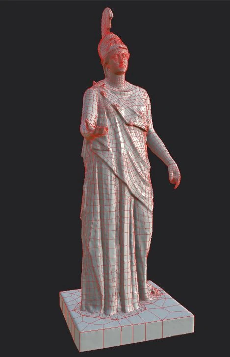

    Ahora, con el escaneado del modelo en alta resolución de mi estatua en la mano, sé que necesitaba hacer una optimización para obtener un modelo que funcionara bien en un motor de renderizado en tiempo real.

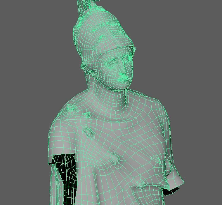

    Hay algunas herramientas para la retopología automática, pero quería un nivel de detalle que esas herramientas no pudieran hacer, así que al final, elegí hacer manualmente una nueva topología con la herramienta Quad Draw de Autodesk Maya.
    Hacerlo manualmente lleva una cantidad de tiempo considerable, 5-6 horas en ese caso, pero siento que el nivel de detalle del renderizado final valió la pena, también quería hacer justicia al trabajo original.
    Parte de la retopología en Autodesk Maya
    Resultado de la topología manual con Quad Draw

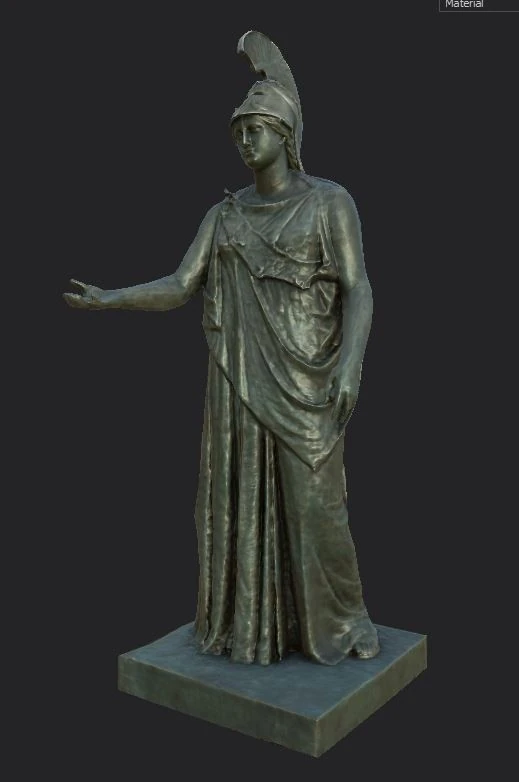

    Ahora, con el modelo de baja resolución terminado, podemos bakear un buen mapa normal en Substance 3D Painter. Con los datos en alta resolución, también bakeamos los datos de color del escaneo. Para el material final, se mezclan los datos de color con un material de cobre para la estatua y un material de granito para la base. Luego podemos afinar la mezcla entre los dos.
    Fotogrametría de una estatua de Atenea con materiales en Substance 3D Painter

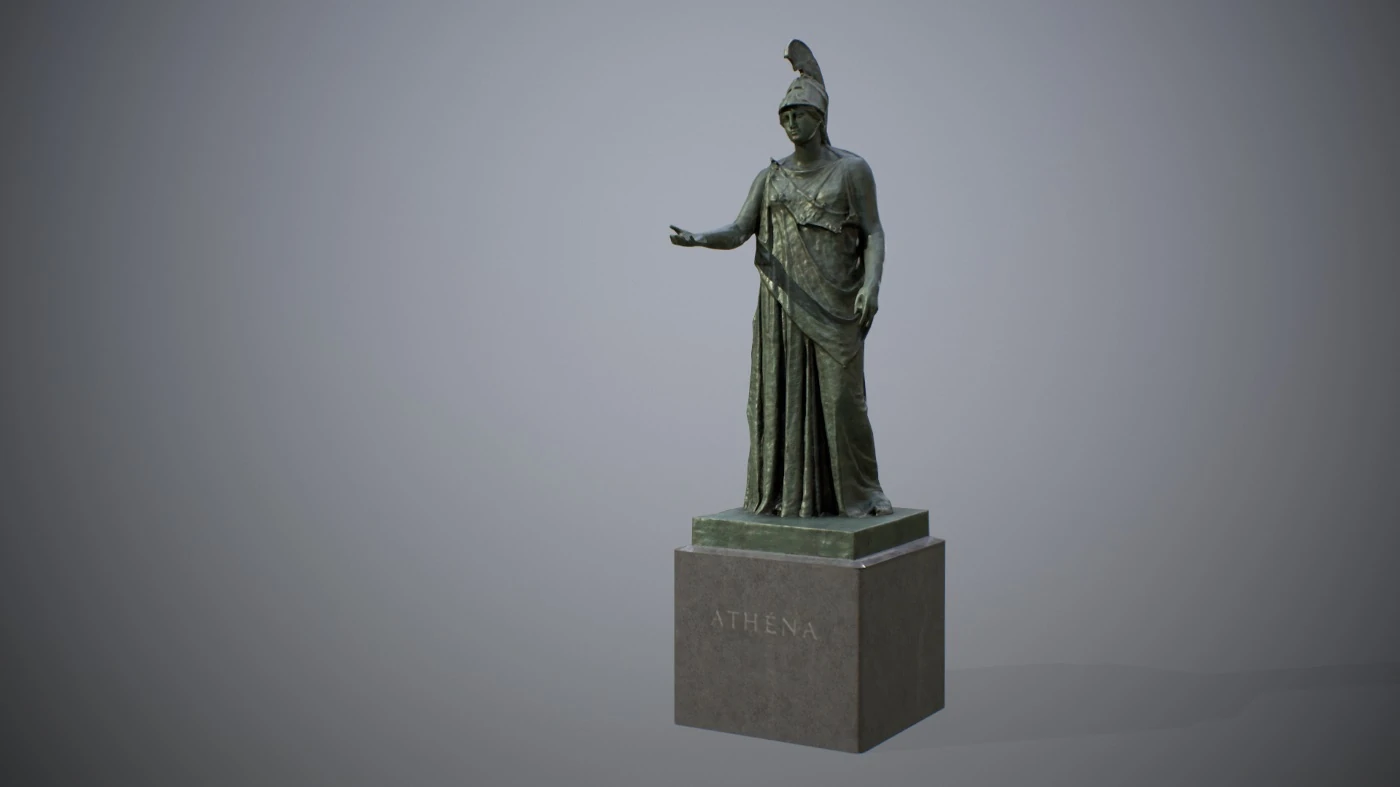

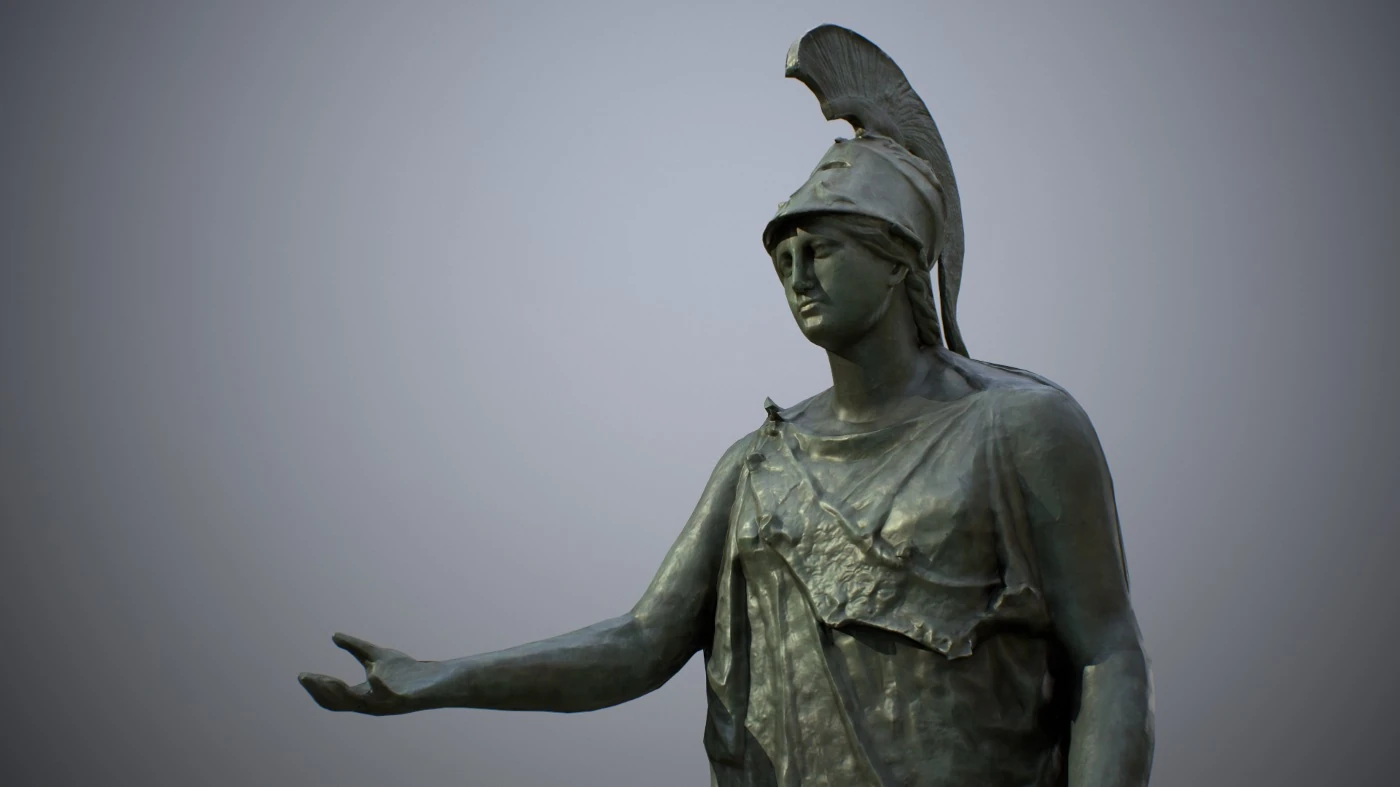

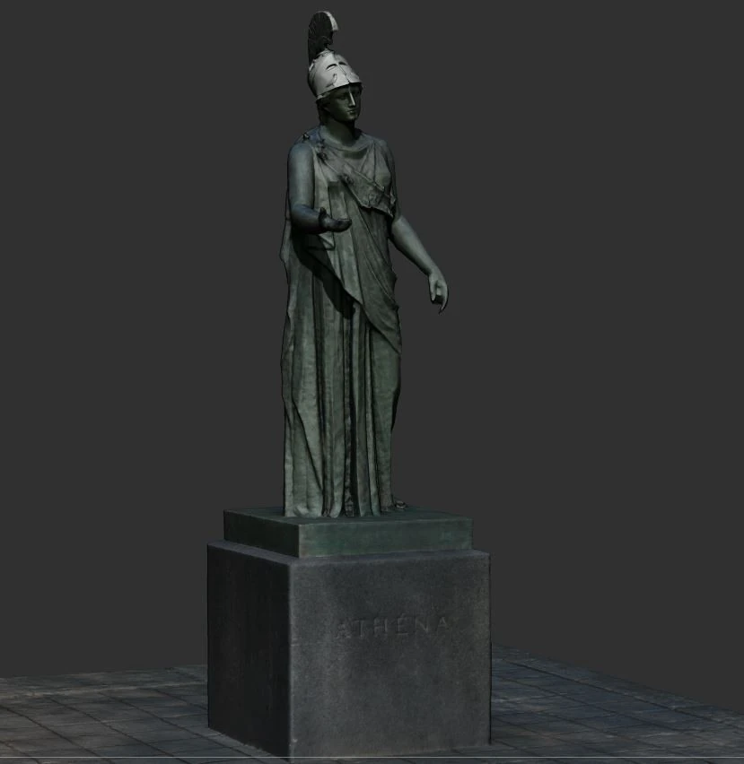

    Para el renderizado final, tuve que elegir una herramienta. Quería renderizarlo en tiempo real porque principalmente hago trabajos relacionados con los videojuegos. Me encanta Unreal Engine 4, pero puede llevar mucho tiempo obtener renders realistas, así que decidí ir con Marmoset Toolbag. Este motor de render puede obtener renders de aspecto profesional en pocos minutos. Así que aquí está el render final de este proyecto de fotogrametría.
    Conclusión del proyecto de fotogrametría de una estatua de Atenea
    En conclusión, puedo decir que algunas cosas que hice podrían mejorarse en un futuros proyectos de fotogrametría. Elegir el día adecuado con las condiciones de iluminación adecuadas puede marcar una gran diferencia.
    Además, una cosa que he aprendido es que los primeros planos realmente funcionan bien y coser el modelo en ZBrush también funciona con la herramienta DynaMesh. Por lo que probablemente en el próximo proyecto haría más primeros planos.
    Estoy contento con el resultado final, creo que al final del día, logramos nuestro objetivo de escanear la estatua de Atenea y renderizarla en un motor de renderizado en tiempo real. Muchas gracias a Jonathan Bélisle por su ayuda con la sesión de fotografía, no podría haberlo hecho sin sus habilidades fotográficas.
