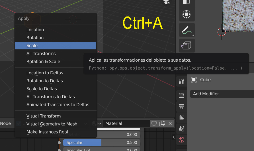

    Y antes de hacer eso, primero selecciona el Objeto en Object Mode, presionas CTRL+A y la opción SCALE para dejar el objeto con la escala aplicada.
Nombre: scale.jpg
Visitas: 236
Tamaño: 166.9 KB
    Y haz pruebas con otra textura de diferente tamaño.
