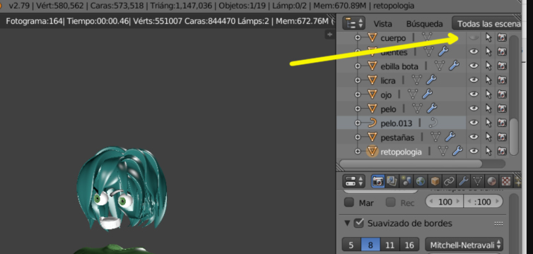

    Otra cuestión es saber si tienes desactivada la vista de los objetos por algún motivo.
    Me refiero a que tienes desactivada la vista en pantalla del "cuerpo", al tener desactivado el "ojito".
Nombre: ojo.jpg
Visitas: 7284
Tamaño: 118.0 KB
  5. Gracias Yadixon_3D Agradece este post

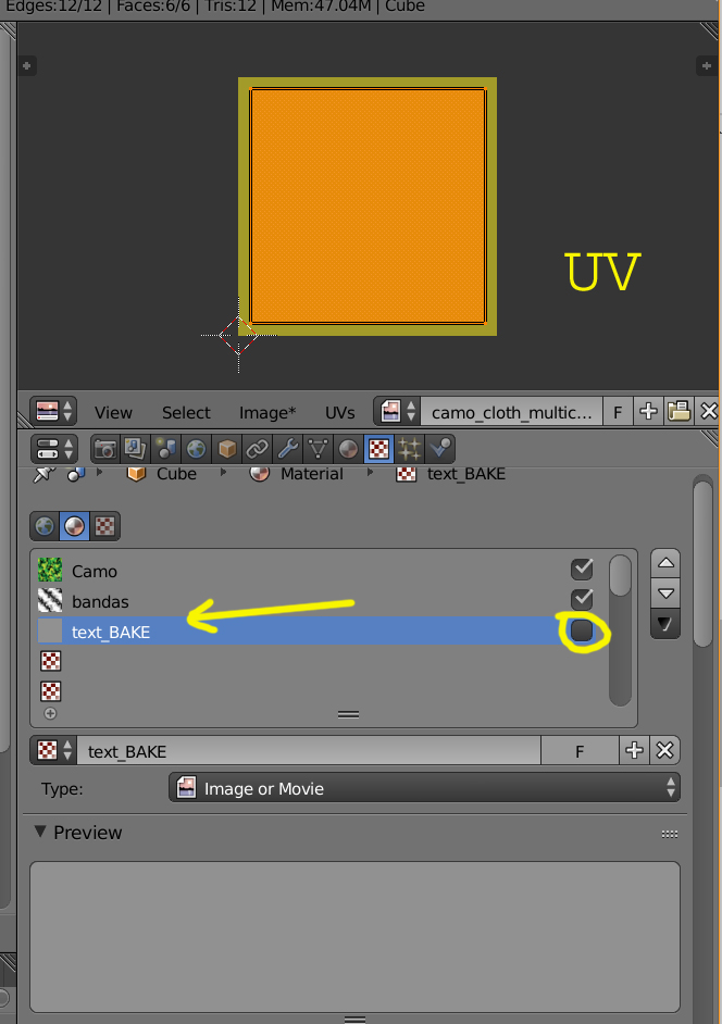

    Y sobre el tema en concreto, lo que tendrías que subir, es una captura de como tienes los materiales y texturas y cual es la nueva textura de imagen sobre la que vas a hacer el Bake y saber si la tienes desactivada para evitar el efecto circular.
Nombre: bake.jpg
Visitas: 6890
Tamaño: 212.4 KB

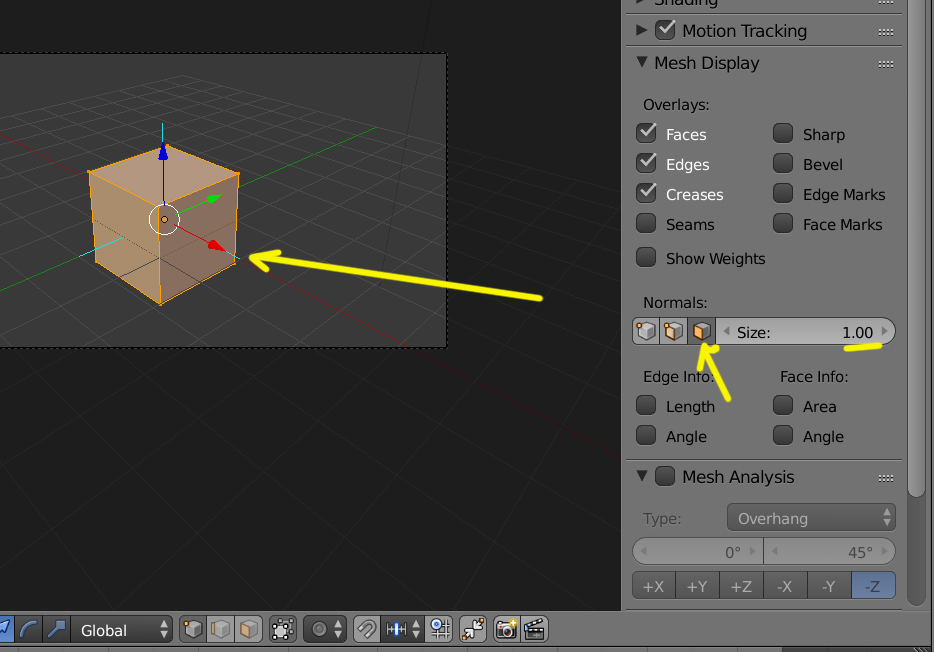

    Pues será cuestión de ir probando diferentes cosas, por ejemplo, saber si las normales están correctas.
    Selecciona el cuerpo en Edit Mode, seleccionas todos los vértices y presionas Ctrl+N para recalcular normales.
    Si quieres ver la cara (Normal) ves al panel de la derecha (letra N) y activa la vista de caras en Mesh Display.
Nombre: normales.jpg
Visitas: 6932
Tamaño: 212.9 KB
    Los objetos deben de tener la normal apuntando hacia el exterior del modelo, si están invertidas, se vuelven transparentes.

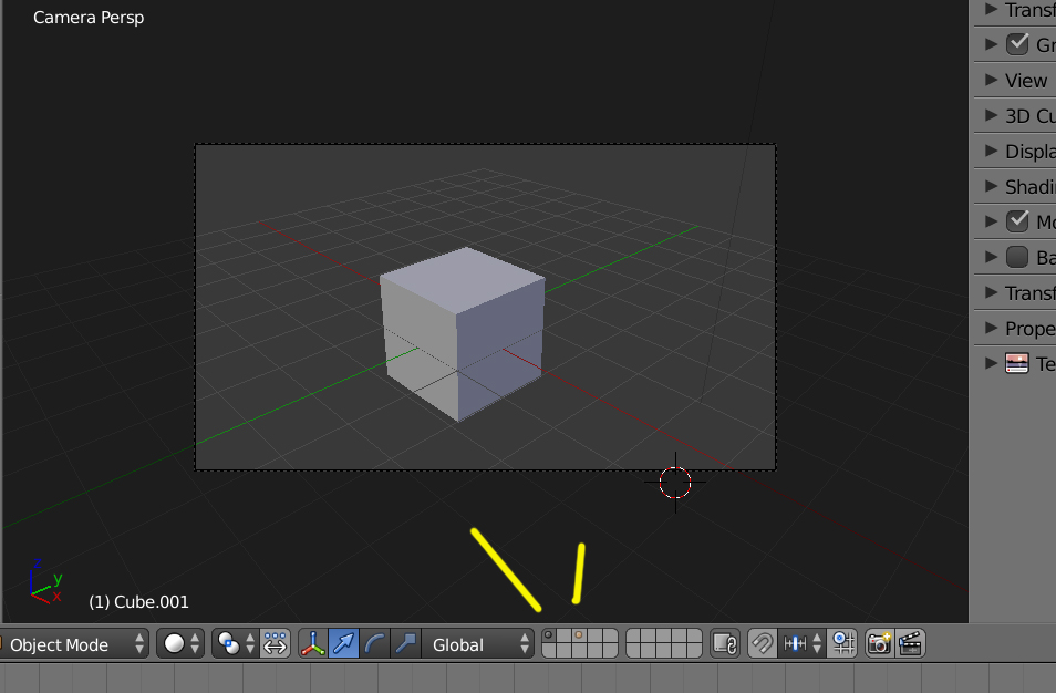

    Otro posible error, es que tengas el cuerpo en otra capa (Layer) y que no la tengas activa cuando haces el Render.
    El Layer o capa es lo que tienes abajo, con una especie de esferas, donde ver los Layers con objetos, y en oscuro los que tienes activos.
    Si está desactivado, no sale en el Render.
    Con letra Ñ se activan todos los Layer (a no ser que tengas un teclado extranjero, claro).
Nombre: Layers.jpg
