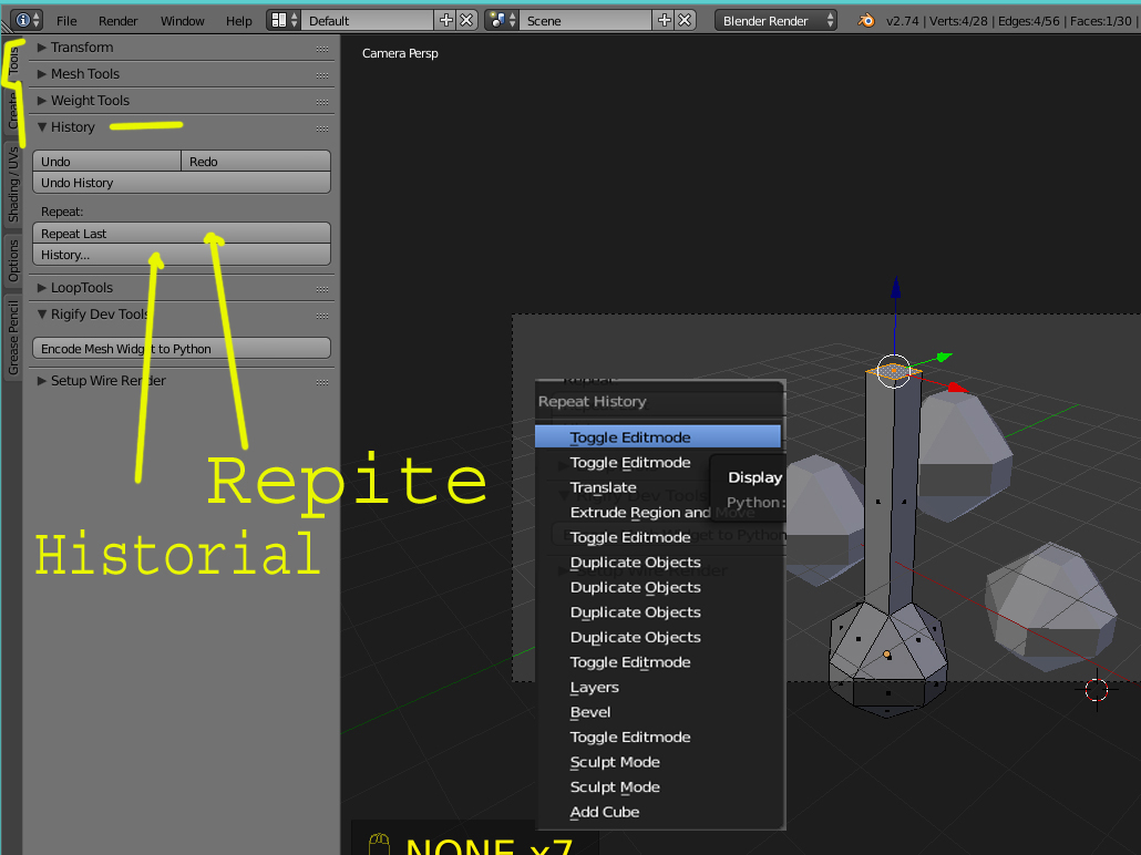

    Shortcut repetir acción
    Puedes utilizar también, en el panel de la izquierda (Tol Shef) el historial, además del repetir la última acción.
    Con el Historial, te saldrán los últimos movimientos que has realizado.
