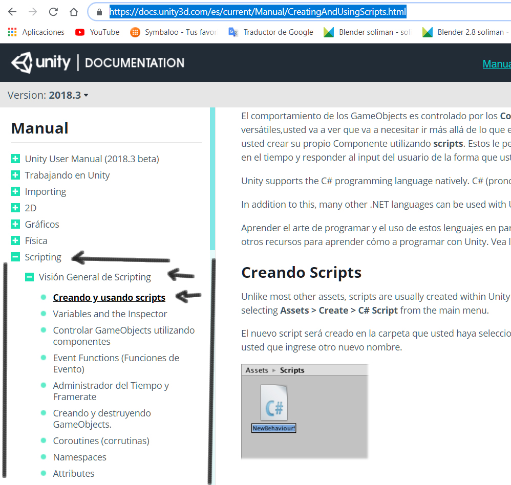

    La programación en Unity no sé muy bien como funciona, tendrías que ir al Manual de Unity.
    https://docs.Unity3d.com/es/current/...ngScripts.html.
Nombre: manual_unity.jpg
Visitas: 2187
Tamaño: 582.7 KB
