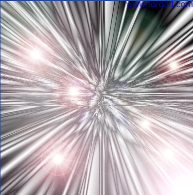

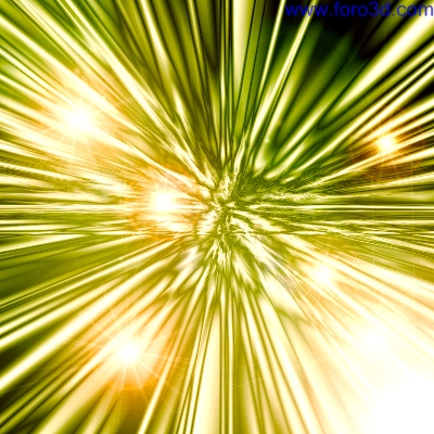

    Hola, les voy a mostrar cómo hacer un sencillo efecto en Adobe Photoshop espero que les guste.
    Para empezar creamos una imagen de 400x400 px (píxeles), y seleccionamos la herramienta grandiant tool(g).
    Ahora vamos a seleccionar el reflected gradiant

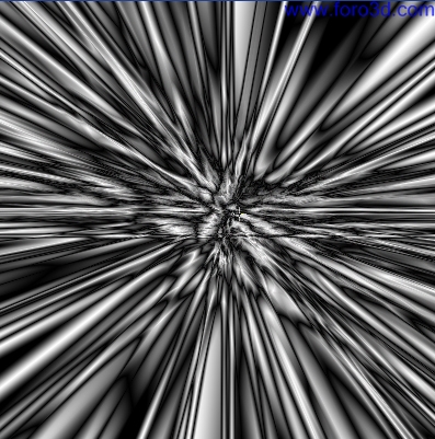

    Y vamos a hacer gradiantes partiendo del centro, tiene que ser más o menos finitos, y traten de llenar todos los espacios como muestra la imagen.
    Una vez hecho esto, con el filtro Lens Flare (filter->render->Lens Flare) vamos a decorar un poco la imagen:
    Ahora apretando Control +b (color balance) modificamos el color de la imagen por uno que nos guste, la idea es que queden colores variados:
    Duplicamos la capa, y con la duplicada seleccionada vamos a filter->distort->riple y le asignamos un valor de 75%, por último, en el blend mode de la capa le ponemos overlay, y Control +e unimos las dos capas. Ahora solo queda modificar un poco el color usando Control +b.
    Espero que les haya gustado.

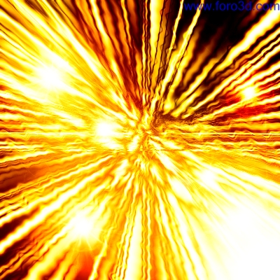

    Ahora les voy a enseñar a hacer otro efecto de explosión, pero que puede usarse de muchas maneras.

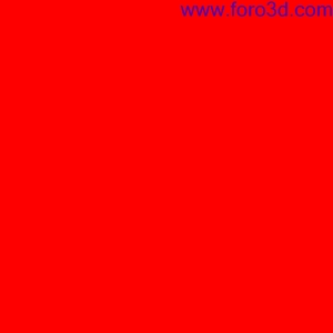

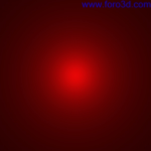

    Empezamos con una nueva imagen, de 300x300. Creamos un nuevo layer, cambiamos el foreground color a rojo y rellenamos el layer con rojo (con edit->fill).

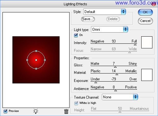

    Ahora vamos a filter->render->lighting effects. En light type, elegimos omni, y le subimos mucho la intensidad, y le bajamos mucho el exposure.

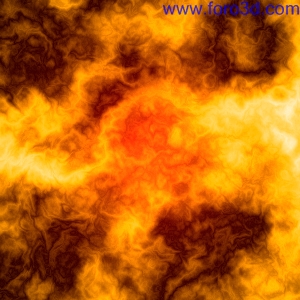

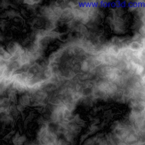

    Le damos en ok, y creamos otro layer. Toquen la d para que vuelva a foreground white y background black, y vamos a hacer el típico clouds que aparece en todos los tutoriales de Photoshop. Hacemos un diference clouds y tocamos muchas veces Control+F.
    Ahora tocamos Control + u, ponemos colorize y le damos hue 45 y satturation 100. En el blend mode del layer ponemos linear dodge, y les queda una explosión razonablemente linda.
    Podemos usar esta técnica de un layer con un núcleo para combinarlo con otras cosas de muchas maneras, por ejemplo, podríamos usar un gradiente con muchos colores, corto, pero eficaz, espero que les haya servido.
