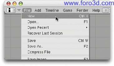

Empezaremos por limpiar el espacio de trabajo, con un fichero nuevo. Selecciona la opción file>>new. Blender te preguntara erase allí (¿borrar todo?), confirmamos pulsando la tecla return o enter.

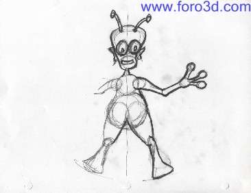

Dibujé una vista frontal del alien, apoyándome en un montón de círculos para crear las formas del cuerpo. Cualquiera puede hacerlo. Marqué con un rotulador las líneas principales, para que luego el escáner vea mejor la forma. Dibujé sólo la mitad derecha, pues así construyo la mitad del alien, y ahorro tiempo. Lo duplicaré, le haré el espejo (mirror), y así tendré el alienígena completo.

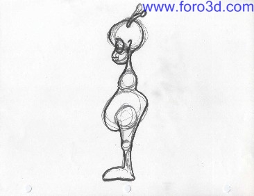

Al trabajar en 3d, necesito también una vista lateral del alien. Mi boceto frontal guiara la vista frontal del modelo, y mi boceto lateral la vista lateral del modelo. Al final seré capaz de construir el modelo en el espacio 3d, a pesar de haber empezado con dibujos 2d, en un monitor 2d.

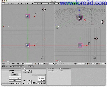

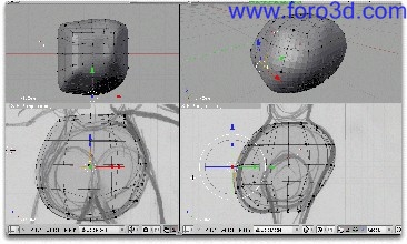

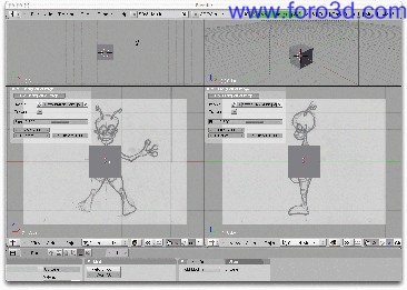

Antes, configuremos la ventana de Blender para tener vistas frontal (front) y lateral (side). Para dividir una ventana, haz bdr1 sobre el borde de la ventana, y elegir Split área en el menú emergente. Prefiero tener la vista frontal a la izquierda y la vista lateral a la derecha. Pero es una cuestión de gusto. Pongo la vista superior (top) arriba a la izquierda y la vista de cámara (Camera) arriba a la derecha. Oculto las cabeceras (haz bdr en un espacio vacío de la barra de menú) de las vistas superior y de cámara, para ganar un poco más de espacio en la pantalla. Una vez hecho, la pantalla de tu Blender debería parecerse a la del ejemplo. Pero colócala como te sea más cómodo.

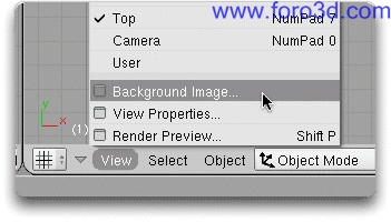

Elige una vista frontal (front - Pulsa num12) o lateral (side - Pulsa num3). Luego, selecciona view en el menú 3d view, y después background image.
Cuando aparezca el panel background image en la vista, pulsa la opción use background image.

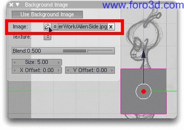

En la sección image del panel background image, pulsa en el icono file browser y selecciona la imagen jpeg correspondiente para la vista.
Veras que la sección blend controla la transparencia de la imagen del fondo. Existen las opciones size y offset por si necesitas ajustar la imagen. Ésta sólo aparecerá, si la ventana es una vista ortográfica superior, frontal o lateral. En el momento que cambies a otro tipo de vista, la imagen desaparecerá. En cuanto vuelvas a una de estas vistas (pulsando num7, num1 o num3) la imagen volverá a aparecer.
Cada ventana de Blender puede tener su propia imagen. Puedes cargar la imagen lateral del alien en la vista lateral y la imagen frontal en la vista frontal. El panel background image mantiene una lista de las imágenes más recientemente usadas. Elige la imagen de la ventana de selección que aparece al pulsar el botón file browser. Esto es útil si necesitas cambiar imágenes continuamente. Si pinchas en el triángulo de la esquina superior izquierda del panel background image, lo plegaras, y lo tendrás disponible para más ajustes.

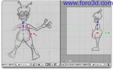

Ahora debes ver las imágenes frontal y lateral en sus respectivas ventanas. Ya estamos listos para trabajar.
Paso 3: configurar el cubo usemos el cubo por defecto como punto de partida, y hagamosle unos ajustes. Permanecemos en el modo de objeto (object mode). Mostramos el cubo en modo de alambre (wireframe - Z), para poder alinearlo con el dibujo del fondo. Movemos (Grab - Control + Alt+g) y escalamos (scale Control + Alt+s) el cubo para que se ajuste al área de la barriga del alien. No hace falta que sea exacto. Le volveremos a dar forma más tarde.
Date cuenta que tengo seleccionados los manipuladores de traslación y escalado (mayúsculas+bir3), para que se puedan usar en la misma ventana al mismo tiempo. Este truco te va a ser útil más tarde. Recuerda que cada ventana puede tener su propia selección de manipuladores.

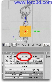

Necesitamos que la malla del cubo sea más flexible. Por eso, tenemos que subdividirla. Pulsamos tab y entramos en el modo de edición (Edit Mode). El cubo debe estar seleccionado. Pulsa f9, para ir a las opciones de edición (editing), y pulsa dos 3 bir = pulsar botón izquierdo del ratón veces el botón Mesh tools subdivide.

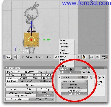

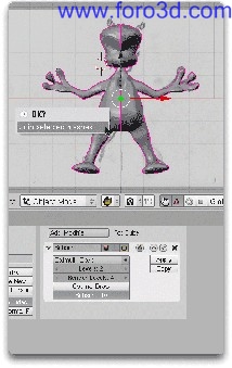

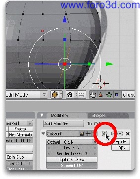

Paso 4: subdvidir el cubo la subdivisión de superficies nos suavizara la forma del modelo. Entonces, hagamos que trabaje. Pulsamos z para poner el modelo en modo sólido (solid mode). En el panel modifiers de las opciones editing (a la derecha de Mesh tools), selecciona add modifier y elige Subsurf. Veras que ahora el cubo tiene las esquinas redondeadas. Esto es lo que hace el Subsurf. Los vértices, aristas y caras del cubo ayudan a definir el sólido suavizado en su interior.
Analicemos el modificador Subsurf. Te habrás dado cuenta que estoy usando un Subsurf tipo Catmull- Clark.
El parámetro levels controla cuanto quieres suavizar el modelo, mientras trabajas con él.
Render levels controla la suavidad del modelo cuando se renderiza.
Obviamente, no necesitas el mismo nivel de suavizado en edición que en renderización. Si pongo el parámetro levels demasiado alto, Blender ira muy lento. Poner el parámetro render levels más alto está bien, pues el ordenador hará los cálculos matemáticos durante la renderización. Cuanto más alto sea el valor, más tiempo empleara en los cálculos.
Sin embargo, yo puedo ir haciendo otra cosa, mientras el proceso de renderización esta trabajando. Por lo tanto, yo pongo el parámetro levels a 2 y el render levels a 3 o 4. Si he terminado con las pruebas de render y dispongo de mucho tiempo, podría subir el valor de render levels. Esto creara un modelo muy suave. Enlentecera tu ordenador y parecerá que pierde mucho tiempo.
Hay un pequeño círculo gris a la derecha del título Subsurf en el panel modifiers. El modelado Subsurf consiste en la edición de la estructura en baja resolución (low-poly), mientras que, por debajo, el proceso Catmull-clafque se dedica a realizar los cálculos matemáticos del modelo. Pulsando sobre el círculo gris, aplicaremos el modificador a la edición de la estructura. Con lo que la estructura se pega y alinea a la superficie. Activando y desactivando el círculo, podrás notar la diferencia. Lo veremos en funcionamiento más tarde. A veces te puede complicar un poco la edición de tu modelo. A veces es mejor usarlo y otras veces no.

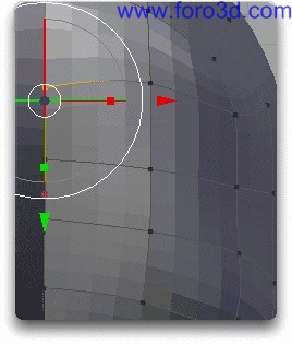

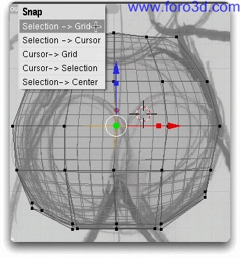

La alineación frontal parece buena, pero tengo unos vértices que se alejan un poco de la línea central. No es un problema para la mayoría de los vértices, pero sí para los centrales, ya que luego tendremos que partir este modelo por la mitad.
Con mayúsculas+s, y eligiendo selection>grid, del menú Snap, alineamos los vértices problemáticos.

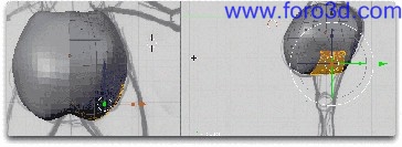

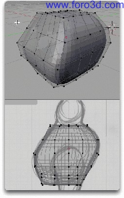

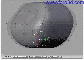

Las vistas frontal y lateral están alineadas razonablemente. Pero la barriga de nuestro alienígena es todavía muy cuadrada. Arreglémoslo, seleccionando vértices con el botón derecho del ratón, y ajustando un poco la estructura, para redondear las esquinas. Puedes moverte alrededor del modelo con las teclas num4, num6, num2 y num8 para rotar las vistas. Perderás la imagen de fondo temporalmente, pero la recuperas volviendo a las vistas con num1 o num3. Es normal. Tan sólo se trata de redondear un poco la forma y la imagen de fondo es sólo una referencia.
Es más sencillo ajustar vértices, si tengo activado limited todo visible. Sigo trabajando la forma hasta hacerla más redondeada.
Por ahora, tengo buenas vibraciones con mi pedazo de plastilina digital (la malla). Por lo que voy a centrarme más en un lado (el derecho) que en el otro. Esto es porque voy cortar el modelo por la mitad. Usaré el lado izquierdo para compararlo con el derecho, y así seguir redondeando la forma.
No te preocupes demasiado por la posición exacta de cada vértice. Tu modelo es como la plastilina. Además, los vértices no van a ser exactamente los mismos para cada uno que intente trabajar con el alienígena.

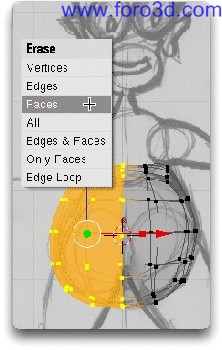

Paso 6: haciendo el espejo del modelo (mirroring) te voy a dar un buen truco. Hacer la mitad del trabajo y copiarlo automáticamente con mirroring.

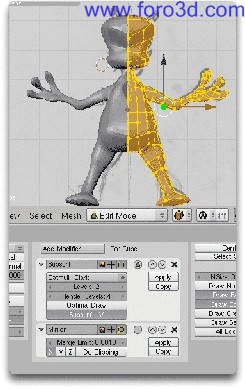

Desde de la vista frontal (num1), selecciona la mitad izquierda del modelo. Incluyendo tanto los vértices de delante y atrás de esta mitad, como los vértices centrales.
Pulsa x y borra las caras (Faces). Así, las aristas y vértices centrales se quedan detrás.

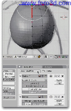

Con la mitad derecha seleccionada, vamos a los botones de edición y pulsamos el botón add modifier en el panel modifiers. Elegimos mirror, y aparecerá en la pila de modificadores, debajo de subusurf.
Como si fuese magia, la otra mitad del modelo aparecerá. Ahora, al trabajar en la mitad derecha, la izquierda se replicara automáticamente. El valor merge limit te ayuda a cubrir las irregularidades que puedas tener en la línea central. Algunos vértices están alineados, pero otros puede que no. Merge limit te ayudará a resolverlo. Con poco se hace bastante, por lo que no subas el número mucho. Pero aún con el merge limit, nos puede quedar una costura, que se resuelva al final al suavizarlo.

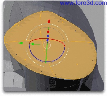

Paso 7: dando forma a la parte de atrás con el mirroring resuelto, damos forma a la parte de atrás (nalgas) y dejamos preparado la parte inferior para las piernas. El mirroring nos facilita esta tarea. Simplemente gira el modelo con las teclas del teclado numérico (num) y desplaza algunos vértices. Pero sé cuidadoso. No hagas que el modelo parezca ridículo.

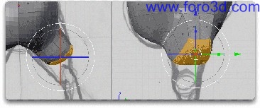

Paso 8: extruyendo piernas la extrusión amplía el modelo y llega a ser la principal herramienta en el modelado Subsurf. Vamos a extruir las piernas desde la parte inferior del alienígena. Pulsa Control + num7 para ver la vista inferior (bottom). Mueve (Grab) los puntos que se necesiten cuadrar. Un rectángulo de caras, ligeramente redondeado, puede ser perfecto para extruir nuestra pierna.
Cambiar a modo de selección de caras (face select) y elegir un conjunto de cuatro caras desde las que construir las piernas.
Mover y escalar las caras seleccionadas para que el inicio de la pierna esté alineada con el dibujo.

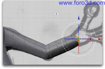

Pulsa e para extruir la pierna. Luego haz bir para recuperar los manipuladores. Escalamos y movemos una sección que va a ser el muslo superior. Usa el manipulador de rotación para alinear la nueva sección con la dirección de la pierna. Usa la traslación (Grab), escalado (scale) y rotación (rotate) continuamente, para dar la forma a las secciones extruidas.
A veces, una extrusión nos da algo demasiado cuadrado y yo necesito redondearlo. En este caso, yo cambio a modo de selección de aristas (edge select) y muevo una arista frontal de la pierna hacia afuera. De la misma manera que usas la traslación, el escalado y la rotación continuamente, también harás uso de los distintos modos de selección, para modelar así la forma que quieras.
Según lo necesito, giro la vista en torno a la pierna con num+bcr6, recoloco los vértices, aristas y caras de la sección de la pierna, redondeando más su forma.

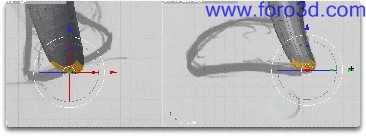

Realizo varias extrusiones para sacar toda la pierna. Al menos, dos por encima de la rodilla y dos por debajo.

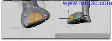

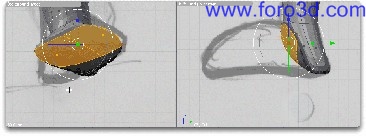

Terminamos la última extrusión hasta el talón. Iniciamos el pie con una extrusión desde el frente del tobillo.
Extruímos hacia fuera el pie, hasta el final de los dedos.
Trasladamos, escalamos, y/o rotamos lo necesario, para dar forma a la parte del pie. Si es necesario, ajustamos vértices, aristas y caras. Según vayas habilidad con la extrusión y los diferentes tipos de ajustes, te sentirás más capaz de crear formas desde cualquier dibujo de referencia.

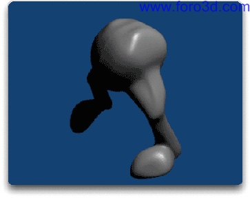

Volvamos a la pierna derecha y hagamos algunos ajustes a los vértices, aristas y caras, hasta que nos guste. Estos pequeños retoques mejoraran bastante tu personaje.
Eso es todo. Ya has acabado con la extrusión de las piernas. Vamos a hacer una pausa, realizar un render de prueba y salvar todo lo que hemos hecho hasta ahora.

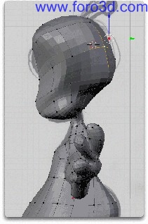

Paso 9: consejos para extruir el resto del alien ahora que dominas lo básico, puedes extruir como quieras para completar el cuerpo del alienígena. Te llevara algo de tiempo y paciencia. Al terminar las piernas, has adquirido el 90% de las habilidades necesarias para finalizar el alienígena. Te puedes basar en todo lo que has aprendido hasta ahora. Céntrate en una parte de cada vez. Sin embargo, unos consejos extra te van a venir bien. Añadamos algunas habilidades más a las que ya tienes.
Planifica tus extrusiones. Fíjate dónde necesitas extraer, porque sea una parte del torso, un apéndice, o una parte de la cara. Por ejemplo, sé que quiero cuatro caras para extruir el brazo. Eso me dará algo cuadrado, pero que sucesivamente y de forma manual iré consiguiendo la forma redondeada del brazo. También, cuando extraigo la barriga del torso, rompo la extrusión en pasos para que la caras laterales queden alineadas verticalmente y sacar de ahí el brazo. Siempre que necesites cambiar la forma o añadir una extrusión, rompe un poco tu modelo.
Hacer ajustes a los vértices, aristas y caras usando los manipuladores de traslación, escalado y rotación, antes de que empieces a extruir. Pellizca los vértices, empuja las aristas y rota las caras. En la imagen del ejemplo, voy a doblar el codo y dirigirme a la muñeca. Es el momento de rotar las caras seleccionadas, para que la extrusión se inicie en la dirección correcta.
No alargues mucho las extrusiones. Sería rápido crear un brazo en dos pasos, pero, no obtendrías el nivel de control necesario para conseguir un brazo auténtico. En el ejemplo de la imagen, yo usé 5 extrusiones para llegar hasta la mano.

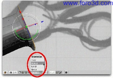

A veces los manipuladores no están mirando en la dirección que quieres. Por defecto los manipuladores de traslación, escalado y rotación se alinean al sistema de coordenadas del mundo 3d (global). Pero puedes elegir otras orientaciones para facilitar la transformación, de lo que tengas seleccionado, en la dirección deseada.
No siempre tienes que mover para extruir. Usa bir y escala hacia arriba. Es útil para crear una palma grande de una muñeca (ver arriba) o cómo transición de una mandíbula desde el cuello.
Una extrusión también permite escalar hacia abajo. Es ideal para crear un dedo desde la arista de una palma o una antena en la parte superior de la cabeza.
No tienes que modelar todo con la extrusión. Basta con la forma del cuerpo, la cabeza, los brazos con las manos, y los pies. Dejaré otros detalles como los ojos y boca para más tarde. Es mejor crearlos luego con otras primitivas y extrusiones. Puedo incluso usar el modo de esculpido (Sculpt Mode), para añadir detalles o modificar la forma base.
También dejo algunos detalles para cuando el modelo esté completo. ¿por qué? Ningún personaje orgánico debe ser simétricamente idéntico. Si yo añado detalles ahora, estos serán copiados exactamente en el otro lado. Añadiendo algunos detalles después, garantizo que existan diferencias entre el lado izquierdo y derecho del modelo. Eso lo hará más real.

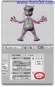

Paso 10: terminando el alien ahora necesitamos aplicar (apply) el modificador mirror y coser las dos mitades del alienígena. Una vez que hayas hechos tus extrusiones para completar el alienígena, selecciona toda la parte derecha del cuerpo. Como no puedes seleccionar la parte duplicada con el mirror, el truco es seleccionar todo con la tecla a.
Presiona la tecla tab para salir al modo de objeto. No puedes aplicar el modificador mirror en el modo de edición (edit). Cuando estés en el modo objeto, pulsa apply en el modificador mirror. Blender te hará unas pocas preguntas. Adelante y dile que ok. El modificador mirror desaparecerá de la lista de modificadores y la imagen duplicada será una malla independiente a la de tu objeto.
Presiona Control-j para asociar las mallas seleccionadas.
Aunque las mallas estén asociadas, todavía tenemos un espacio entre ambas. Si es pequeño puede ayudar a suavizar el borde de la costura. Pero aun así, necesitamos coser el espacio.

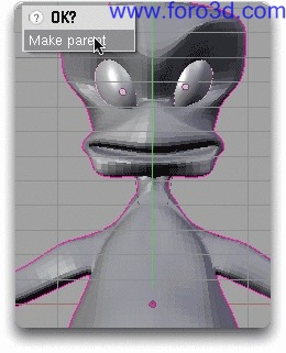

Voy a hacer una trampa con los globos oculares. Estos son un poco más pequeños que una esfera. Pulsamos tab para ir al modo objeto (object). Pulsamos la barra espaciadora (space) y elegimos add>>surface>>nurbs sphere. Elijo una esfera Nurbs, porque viene automáticamente suavizada. Luego escalo (scale) y roto (rotate) el globo ocular, para que se ajuste a la cuenca. Y después lo desplazo lo necesario con la traslación (translate).
Como quiero que los globos oculares vayan junto con el cuerpo del alienígena cuando éste se mueva, sería muy buena idea conectarlos. A esto se le llama emparentar (parent). Asegúrate que todavía estas en el modo objeto (object). Primero pulso bdr sobre un ojo. Después pulso mayúsculas+bdr sobre el otro ojo. Finalmente pulso mayúsculas +bdr sobre el alien. Pulsando Control + p, Blender hará que se emparenten al alien. Los globos oculares irán ahora con el cuerpo del alienígena, allá donde éste vaya.

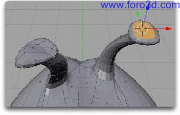

Mi último detalle para el alienígena. Volvemos al modo de edición (edit) pulsando tab, y extruyo las antenas en la parte superior de la cabeza. Ya que cada antena es única, no las construyo con ningún modificador mirror.

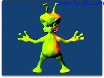

Conclusiones finales el alien ya está terminado. Lo más importante es que quizás sea tu primer modelo de tipo orgánico. No está hecho de cubos rígidos o esferas perfectas. Es un alien con barriga, piernas, brazos, dedos y una terrorífica cabeza. Tiene vida. Ahora que conoces los secretos de crear un alienígena, busca otros tutoriales Blender y crea a sus oponentes.
Añade detalle al modelo con el modo de esculpido (Sculpt Mode). Ilumínalo. Ponle un esqueleto (armature) y hazlo caminar. Colócale en un platillo y hazle volar por tu barrio. Blender es una herramienta increíble, donde la mayoría de los tutoriales son gratuitos, y con el que tú ahora te estas convirtiéndo en un mago del 3d. Disfrútalo.
