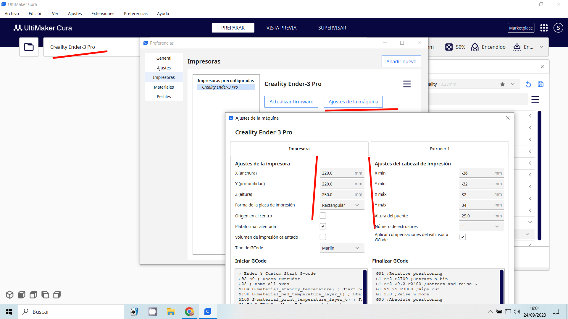

    Cita Iniciado por Raúlin1981 Ver mensaje
    Tomé la máquina y vi sus partes y piezas, y para adelante no tiene sensor de final de carrera, solo para atrás... Lo reinicié, modifiqué los datos máximos de final de carrera. En este caso, la impresión mide 500x500x500 para el eje Y, tenía 510, por lo que imagino que la cama iba a buscar los 510 mm en el eje Y, debido a eso seguía y seguía el motor raspando la correa dentada con el engranaje del motor que lo hace funcionar. Ahora, ya en 500, el eje Y llega solo hasta ahí y no busca más allá.
    Creo que el problema era de software... Igual agradezco sus palabras... Me sirve igual, lo tomo. 😉 👍👍
    Si te marca un tamaño diferente, lo mas seguro es que en el laminador (Slicer CURA por ejemplo) tengas puesto un modelo que no corresponde con el que tu tienes.
    Se puede cambiar en Ajustes de máquina....

    Cita Iniciado por Angel Piedra Ver mensaje
    Hola amigo, como es que modificaste los datos del final de carrera, me está sucediendo lo mismo
    Muchas gracias.!
    Si te esta sucediendo lo mismo, haz lo mismo.
    Revisa los cables pues lo más seguro es que tengas alguno mal conectado....
    Haz pruebas de mover el cabezal con la pantalla LCD y presiona en el final de carrera que funcione mal, para ver si el movimiento se detiene.
    Si tocas el final de carrera y no se detiene en una mala conexión de cables.
    Si se detiene tal vez sea el laminador el que tengas mal puesto algún valor.
    Haz un "Level test" normalito para ver si los movimientos son correctos.
    https://www.thingiverse.com/thing:2187071
    Y asegúrate que la impresora que tienes configurada en el laminador (Slicer) es la marca correcta con las mismas midas.
