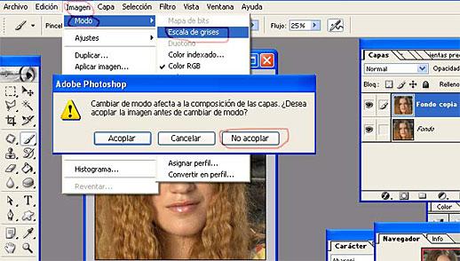

3- Ahora nos vamos a imagen >> modo >> escala de grises >> y le ponemos no acoplar ok.

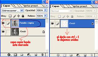

4- Ahora teniendo marcada la capa fondo copia (o sea la que hemos duplicado)
Invertimos la imagen con la tecla Control + i, vamos a donde indica la imagen en capas>> donde dice normal pinchamos y le damos en sobrexponer color.

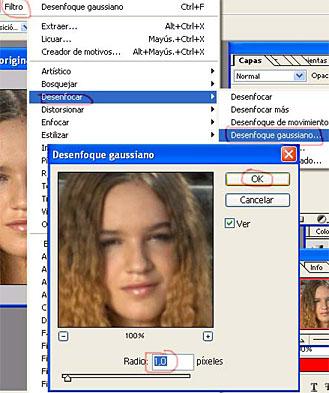

5- Ahora nos vamos a filtros>> desenfocar >> desenfoque gausseano, y le damos 1 y ok, tal cual en la imagen, bian ahora con Control+F repetimos el filtro cuántas veces sea necesari o hasta que crean que está bien ok.
Ahora con Control + e sobre la capa copia cómo se muestra en la imagen presionemos.
Ctrl + e para juntar ambas capas y dejar solo una ok.

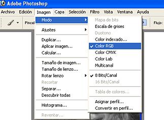

6- Ahora si le queremos dar un color diferente nos vamos a imagen >> modo >> y ponemos color RGB ok.

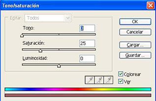

7- Luego presionamos Crtl + u marcamos colorear y le vamos moviendo las barritas, una es para los colores, la otra para la intensidad de los colores y la última es para la luminosidad bueno ustedes sabrán como la quieren dejar no.
