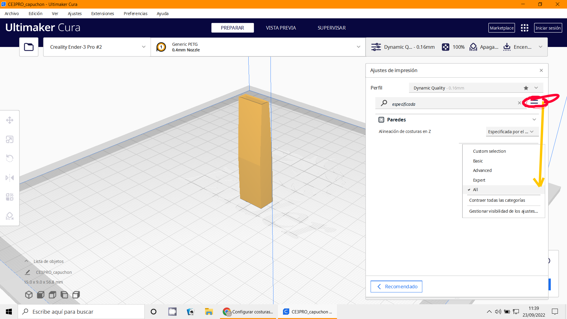

    ¿Ya tiene puesta la selcción de todo (ALL)?

    Si.

    Sí, todas esas opciones ya las he probado, pero no son eficaces. Al ser un anillo inclinado, no hay un eje Z contínuo desde la primera capa hasta la última por lo que no sirve el marcar un eje Z, ni siquiera con la opción "Costuras relativas en Z".
