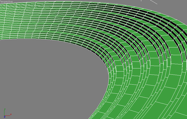

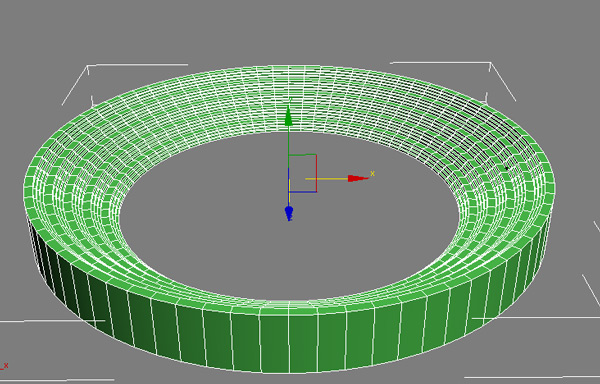

    Mira, yo me refiero a lo que ves en las imágenes. Está hecho con prisas y los escalones son muy altos, pero es para que te hagas una idea de lo que quiero decir, porque igual estamos hablando de cosas distintas. Vaya, el escalón gordo que hay cada cuatro niveles, es un amago de descansillo.
    Edito: se me olvidaba, está hecho aplicando el modificador lathe a esa sección, y modificando el eje para que no quede totalmente cerrado (a estas horas ya no sé explicarme).
